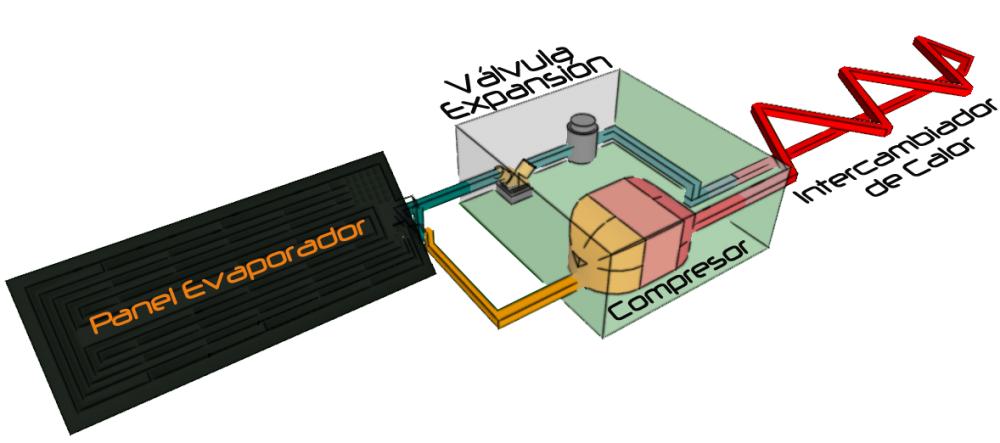

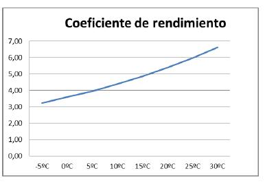

    Cuando hablamos de termodinámica, no medimos la eficiencia de los paneles, la referencia suele ser el compresor. Lo mismo ocurre con el dimensionado de los equipos, que siempre se realiza para cubrir el peor de los escenarios. Muchas marcas usan el COP a 5ºC, otros a 7ºC para realizar los estudios, y normalmente estos se realizan contando solo el rendimiento conseguido con los paneles funcionando sin otra ayuda que el calor ambiental a esos 5 – 7ºC que he dicho. La absorción de la energía proveniente del sol y de la lluvia (el agua tiene una capacidad de transferencia térmica mucho mayor que la del aire) aumentaría el COP. Por ejemplo, una de estas marcas dice que un equipo de 6 Paneles a 5ºC tiene un COP de aprox. 3 y de aprox. 4 con exposición al sol. A -5ºC el COP estaría a 2,5 y a 3,2 respectivamente. En mi opinión, estos son rendimientos muy buenos. Al pasar a 25ºC, los COP se sitúan en 4 a la sombra y en 6 a pleno sol.
    ENERGIA SOLAR TERMODINAMICA, MERECE LA PENA?-termodinamica_explicacion_es-1-.jpg Nombre:  coeficiente%20standard[1].jpg
Visitas: 1206
Tamaño: 14,1 KB
    Con respecto al problema del sobredimensionado, no es tal. Estas bombas de calor, funcionan como un frigorífico; cuando hay necesidad, se encienden, cuando no, permanecen en Stand-by con un consumo mínimo. En el caso de, por ejemplo, un equipo para ACS con acumulación dimensionado para cubrir las necesidades en invierno, en verano simplemente funcionará menos horas.
    No entiendo cuando dices que
    El equipo no usa otra regulación más que la temperatura de retorno del agua de condensación, o en todo caso, por temperatura ambiente
    . Veamos. Por el interior de los paneles circula un gas refrigerante a temperaturas negativas, no agua. Lo que es “evaporado” en los paneles es el gas refrigerante, el cual pasa de estado liquido a gaseoso en su interior. Las temperaturas que deciden sobre si los equipos funcionan o no, son, en el caso de instalaciones de calefacción y ACS gran volumen, es la temperatura del agua que retorna del circuito antes de la entrada al intercambiador. En el caso de los ACS pequeños con el intercambiador en el depósito, es la temperatura del interior del depósito la que decide si el compresor funciona o no.

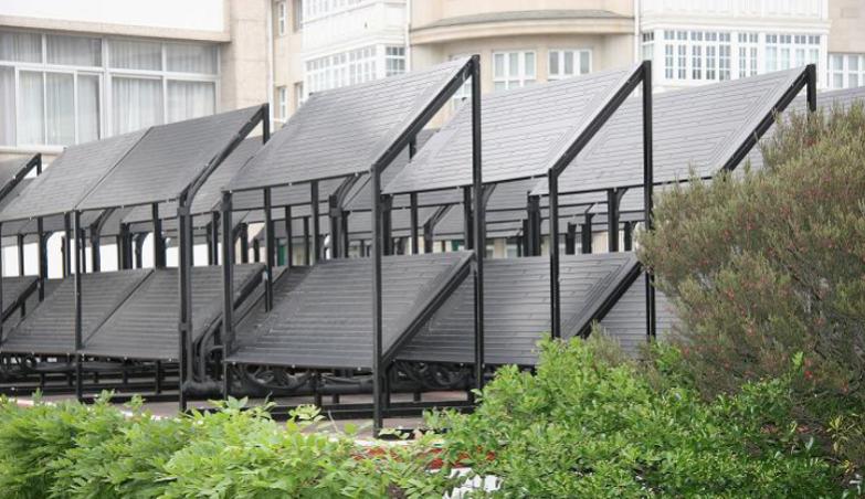

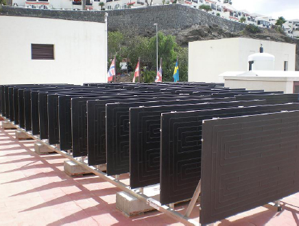

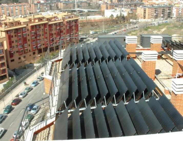

    En cuanto al tema de perfilaría metálica y soportes, ¿Qué decir?. Los paneles termodinámicos pesan únicamente 7-8kg frente a unos 50kg/panel que puede llegar a pesar los tubos de vacío, de modo que una instalación grande no supone un problema de sobrecarga ni es difícil de manejar para el instalador. Dado que no necesitan que les incida el sol para lograr buenos resultados, pueden colocarse en paredes, parcialmente solapados o apilados, de modo que el volumen final es mucho menor que una instalación térmica equivalente. Las estructuras, incluso hechas a medida, no resultan prohibitivas ni tan complicadas que no pueda hacerla el “Perfiles metálicos Ppepe’s” de turno del polígono industrial más cercano. Al contrario de lo que dice el Sr. Indarki en su post, la térmica tradicional pierde por goleada en este punto.
