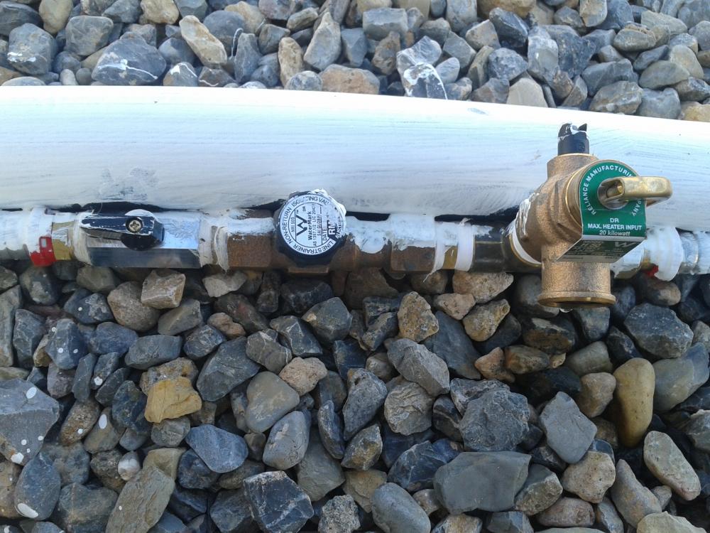

Hola, es la primera vez que escribo en este foro, me presento soy de Almería y he instalado una placa solar Solahart 300J en casa, lleva 1 semana aproximadamente y de momento funciona de maravilla, el agua sale que hierve. Pero antesdeayer subi para comprobar que todo estaba bien instalado y vi que una valvula goteba, es poco pero constante... llamé al instalador y me dijo que era una válvula de seguridad pq hay mucha presión de agua, que debia instalar una en la entrada de agua de la casa para bajar la presion, asi lo hice y la he bajado a 2,5kg, vamos que me ducho practicamente con un hilo de agua... al dia siguiente de instalar dicha valvula subi y en efecto ya no goteba, todo perfecto. Pero hoy he vuelto a subir y sigue goteando... me dice el instalador que baje la presión a 2kg, pero vamos si la bajo más ya es que no puedo ducharme, es esto normal???? tengo que bajarla tanto???? Adjunto remito foto del lugar exacto por donde gotea.

Hola, estado consultando la ficha tecnica de tu equipo y efectivamente la valvula de presion que lleva tu equipo viene tarada a 200Kpa es decir a 2 kg. todo lo que suba de ahi hara que pierda agua por exceso de presion. si no me equivoco en la foto se va a que a la izquierda tienes instalada lo que parece ser una valvula reguladora de presion, con ella puedes disminuir la presion hasta que no tire agua. si lo que se ve no es una valvula reguladora claro que puedes poner una y asi no tienes que renunciar a la tan ansiada presion del agua a la hora de ducharte. te dejo el enlace te la ficha de tu equipo para que compruebes lo que te dijo: http://www.saclima.com/ftp/15092008132512.pdf
Mira donde pone valvula del circuito primario
una recomendacion, he visto que la instalacion la tienes echa en multicapa, almenos la de llegada de agua fria, si tambien esta en multicapa el retorno (agua caliente) vas a tener problemas ya que en verano el termosifon puede llegar a temperaturas muy altas nada beneficiosas para el multicapa. por norma general este tipo de instalaciones se hacen en cobre para evitar problemas.

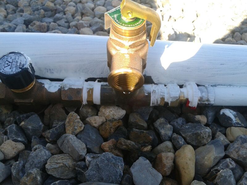

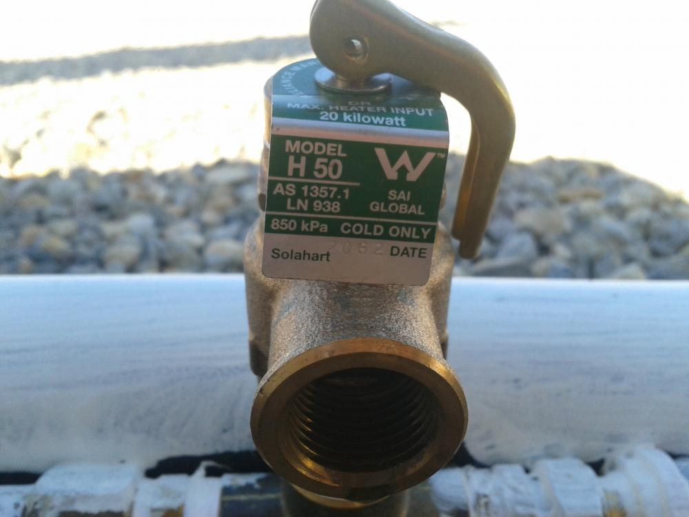

Adjunto te remito esta foto pq yo no entiendo de esto y estoy ya bastante moscatel, como ves no para de gotear,la valvula esta puesta en los tubos por donde entra el agua fria y pone 850kpa, que significa eso??? y como ves, encima pone 20kwatt.

plorenzo,segun dijo y se ve en la foto la valvula que le gotea es la de el primario de entrada de agua fria, nada tiene que ver la temperatura, lo que tu planteas imagino que sera en la salida de agua caliente que si es cierto que ne verano cuando le pega el sol suele purgarse ella sola por exceso de temperatura.
por el tema del multicapa he estado mirando la ficha tecnica de este equipo y no parece que traiga termostatica y no se si el instalador habra tenido la precaucion de ponerla, si no es asi el multicapa le dara problemas seguro
Re: Placa solar gotea por la válvula
Hola Sapito 79, para tu tranquilidad te dire que no te han "vendido la moto" pues SOLAHART es una buena marca (yo llevo instalando estos equipo desde hace mas de 18 años que ya es tiempo y tengo el mismo que tu en mi propia casa desde el año 2.000). Dicho esto, te dire que la valvula que te gotea es la de seguridad de la entrada de agua fria al termosifón y que está tarada a 850 Kpa (8,5 Kg) de presión por lo que NO TIENE por que gotearte a 2 Kg., si está bien instalada. Lo que tienes al lado izquierdo de dicha valvula es una simple llave de corte y no una valvula reductora. El goteo de dicha valvula, se puede producir (sobre todo en las horas de mas sol) si NO se instala una valvula de retención entre dicha valvula y el termosifón ya que al calentarse mucho el agua ésta aumenta de tamaño y si no te han instalado un vaso de expansión, pues aumenta la presión dentro de la instalación y gotea dicha valvula (por cierto estos equipos llevan otra valvula igual para la salida del agua caliente con la "chapita" en rojo en lugar de verde). En cuanto a que se enfria por la noche, debes de tener algun problema de mal aislamiento termico en la instalación. Espero que te sirva de ayuda. Un saludo.
