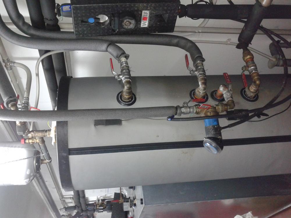

    Hola, necesito que me echéis una manita, tengo paneles solares (20 m2) en la sierra de Madrid con un acumulador de 300 l para ACS y 500 para apoyo a calefacción. Me estoy dando cuenta que los acumuladores, ahora el de ACS porque el de calefacción no lo uso al ser verano, pierden mucha temperatura por la noche, estamos hablando que en estas fechas pierde del orden de 12-14 grados (de 54 ºC a 40 ºC) ¿es esto normal?

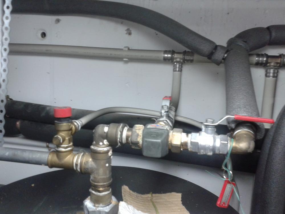

    Le puedes hacer una foto al deposito de ACS. Que se vean todas las entradas y salidas. Por cierto ¿el deposito de ACS y calefacción en 1 deposito ó en dos?.

    Gracias Mandragora, te adjunto las fotos del deposito de ACS (el de calefacción tiene otro deposito de 500 litros).
    De lo del termosifón efectivamente me referia a circulación inversa.
    Creo que puede ser por uno de los tres temas, ya me dirás tu opinión:
    1.- el vaso de expansión lo tengo roto, voy a cambiarlo el viernes por lo que al estar lleno siempre el calor se evacua por la circulación inversa en la toma de ACS (la que entraría conla mezcla de la valvula de 3 vias)
    2.- que la válvula de 3 vías esté rota y haga una "mezcla" extraña
    3.- que, al no haber valvula de retención antes de la valvula de 3 vias haga circulación inversa contra la toma de ACS.
    Bueno, ya me dices tu opinión y sigo buscando....

    Luis el vaso de expansión al que te refieres es ¿el del secundario?. Lo que tienes entre la salida del ACS y el vaso de expansión es una ¿válvula de seguridad?, si lo fuera a que presion está tarada. Creo que irá a un desagüe ¿puedes observar si pierde agua?.

    Carlos6025, si te fijas en la foto del acumulador se ven las dos sondas, más o menos el acumulador debe medir 1,80 de altura y la sonda debe estar una a 1,60 y otra 1,10. Por el otro lado del acumulador tiene un termómetro a 1,80de altura

    Hola Mandragora, el vaso expansión efectivamente es de secundario (ACS) y sí, es una valvula de seguridad tarada 7 bares, y en su caso desagua a desagüe, revisé y en su momento no perdía. De momento la prueba que hago esta noche es cerrar la llave de entrada para la mezcla de ACS fria a la válvula de 3 vías y tambien he cerrado la subida de ACS caliente mezclada en valvula de tres vías, es decir, el agua "solo" puede escapar por el desagüe que he derivado a un cubo vacio, veamos que pasa...

    Carlos, el termometro del acumulador está a unos 1,60 cm y el acumulador mide mas o menos 1,80 cm pero lo que dices no es ninguna tonteria, de hecho, las tres sondas que tiene miden todas distintas temperaturas, hoy el termometro 50 º, la sonda de ACS 38 ºC y la sonda de entrada de liquido captador 35 ºC. De todas maneras hoy voy a por otra prueba, he cerrado la entrada de agua fria por la valvula de tres vías, ya contaré.
