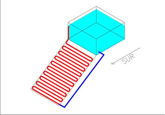

    Lo del termosifón funciona por el cambio de la densidad del agua cuando se calienta.
    En esta configuración, tu colector (manguera negra) tiene que estar colocado en una cuesta a un nivel inferior que el jacuzzi; el agua dentro de la manguera se calienta y sube al jacuzzi (por la menor densidad) por la otra parte agua más fría/densa del jacuzzi baja al colector/manguera donde el proceso empieza de nuevo...
    Te adjunto un esquema que lo explica bastante bien, creo...

    ¿Costes?
    No sé que te puede costar una manguera negra (de riego), pero supongo que la tendrán en cualquier ferretería o tienda de bricolaje; tienes que colocar la manguera en forma de serpentín, así que la subida del agua caliente en la manguera sea contínua hasta llegar al jacuzzi; la conexión de agua caliente de la manguera al jacuzzi, sería lo mejor si la hicieras arriba en el jacuzzi (aún estando por debajo del nivel de agua del jacuzzi) mientras la conexión de agua fría de la manguera mejor si se realiza en la parte baja del jacuzzi.
    Muy importante, para que se caliente bien es que la cuesta donde se coloca la manguera sea hacia el sur y si fuera posible de unos 30º de inclinación.
    Si me da tiempo te voy a preparar un plano, porque explicarlo todo con palabras resulta difícil y no sé si se entiende bien...

    ok, mejor me haces un plano, si no te importa
    gracias
    Avatar de Hlebtomane
    mar 2007
    4.543
    Predeterminado Respuesta: agua caliente para yacuzzi casero
    y ya lo tienes...
    Espero que quede bien claro; la manguera sólo está puesta de forma esquemática en realidad las distancias entre las serpentines tienen que ser menores si fuera posible; cuanto más superficie cubres con la manguera, más calor te va a producir...
    por cierto: si me quieres agradecer la ayuda, puedes hacer click sobre el icono de la balanza que se encuentra arriba a la derecha de cada mensaje

    Hola denuevo, me ha surgido una duda, a la hora de plasmar el plano del serpentin que me as mandado, y es que al estar inclinado el plano que me as mandado, no se exactamente como quea, me podrias mandar un plano de forma que vea exactamente como queda el serpentin,

    A ver si te puedo aclarar el asunto; no he entendido bien qué es la duda que tienes; creo que se ve bastante bien en el plano como es el recorrido que tiene que hacer la manguera, en principio es como una carretera que va en forma de serpentín desde abajo hasta arriba de forma contínua; no puede haber tramos que apuntan para abajo ya que el agua caliente siempre busca el camino para arriba y si hay algún tramo que vaya para abajo, este va a cortar la circulación...

    No, así no es; mira el plano que te hice, lo tienes que girar a la izquierda para que el jacuzzi (con forma de cubo) esté arriba; para poder girar el plano puede ser que lo tienes que guardar. El sepentín está colocado en un plano que se encuentra en una cuesta que baja desde el jacuzzi en dirección sur; dime si ahora lo ves bien

    así tampoco, pues voy a hacer otro plano...

    Mira el plano adjunto; ¡espero que ahora haya quedado más claro! Es un plano isométrico, no sé si eso fue lo que te causaba los problemas de interpretar el plano...

    Lo que veo, es que hay un problema, y es que el yacuzzi, lo tengo a nivel del suelo, entonces no puedo hacer esa inclinacion
    mar 2007
    4.543
    pues o te pones a excavar la cuesta desde el jacuzzi hacia el sur o te olvidas de lo del termosifón y lo haces de otra manera, como por ejemplo:
    - sumergir la manguera negra en el jacuzzi de forma que cubre la mayor parte de la superficie de ello
    - hacer una bolsa negra enorme, llenándola con el agua del jacuzzi y exponiéndola al sol; cuando el agua está caliente, abres la bolsa, llenándo el jacuzzi; también puedes aprovechar para tal fin la manguera negra, la llenas con agua del suelo del jacuzzi (tienes que ponerle tapones para que no se pierda el agua), expones la manguera al sol por pocos minutos (hasta que esté caliente) y tiras el agua caliente al jacuzzi y empieza el proceso de nuevo...
