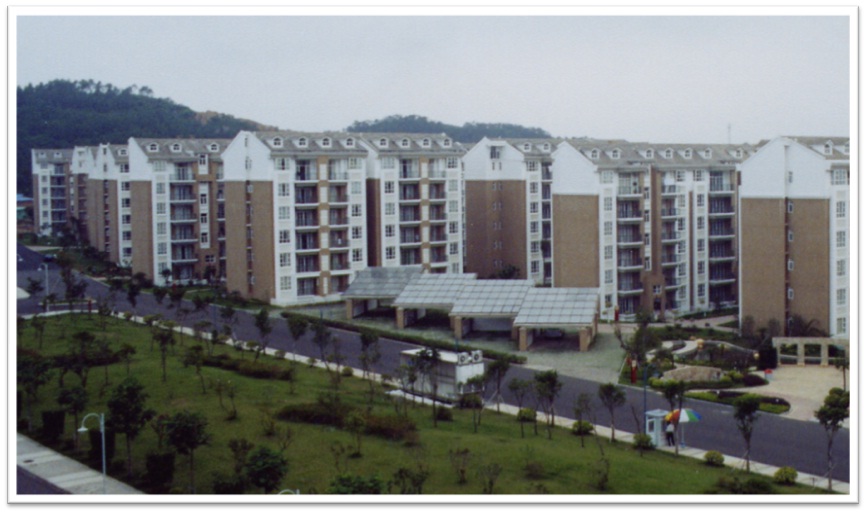

    Hola amigos,
    Estoy realizando un proyecto, y tengo una dudua sencilla, pero a la que no encuentro una respuesta clara a través de las empresas.
    Quiero colocar una serie de paneles solares ACS en mi cubierta, la cual es transitable. Me gustaria colocarlos elevados, a modo de sombrilla.
    Sé que con los paneles fotovoltáicos (sólo para producción de electricidad) si podría colocarlos elevados, ya que he visto muchos ejemplos como estos en proyectos urbanos:
    Que opináis, podría elevar como sombrilla mis paneles ACS? O, creéis que es un riesgo para la gente que acceda a cubierta..ya que tengo entendido que estos aparatos alcanzan unas temperaturas muy elevadas, y es peligroso para la gente?
    Muchas gracias!!!

    No entiendo para que? Que quieres poner en la sombra?

    Hola Igor,
    La idea de colocarlas elevadas es para permitir más espacio libre en la cubierta transitable y para arrojar sombra a zonas comunes entre los alojamiento que se han diseñado.

    yo lo veo buena idea, siempre q se dimensione bien y te den los permisos

    La idea es factible ( yo lo ví hace bastante tiempo para calentamiento de piscinas en tubo de polipropileno) pero infórmate en tu ayuntamiento de normativas restrictivas en temas de altura por si acaso.....también lo he visto en tubo de vacio porque permite una mayor desorientación de los módulos...

    Muchas gracias, me informaré sobre las normativas. El problema (y duda) es que no había encontrado una empresa que explícitamante elevara este tipo de módulos para ACS..

    Yo no le veo ningún problema práctico, creo que sería posible, aunque yo no soy instalador.
    El único aspecto a tener en cuenta es la normativa municipal, que lo puede considerar de diferentes modos; sobre cubierta o sobre suelo.

    Si los puedes colocar siempre y cuando las pérdidas por inclinación y desorientación no sean escesivas. En cuanto a suelo o a cubierta es una prima para fotovoltaica.
    Como bien dice MDOSOL, cuando no dispones de una situación idonea, una buena opción son los tubos de vacío que permiten jurgan con más margen en cuanto a la desorientación.

    Par de consejos, colocar un deposito lo mas posible cerca de colectores y prever donde poner los tubos lo que no estan colgando en aire.
