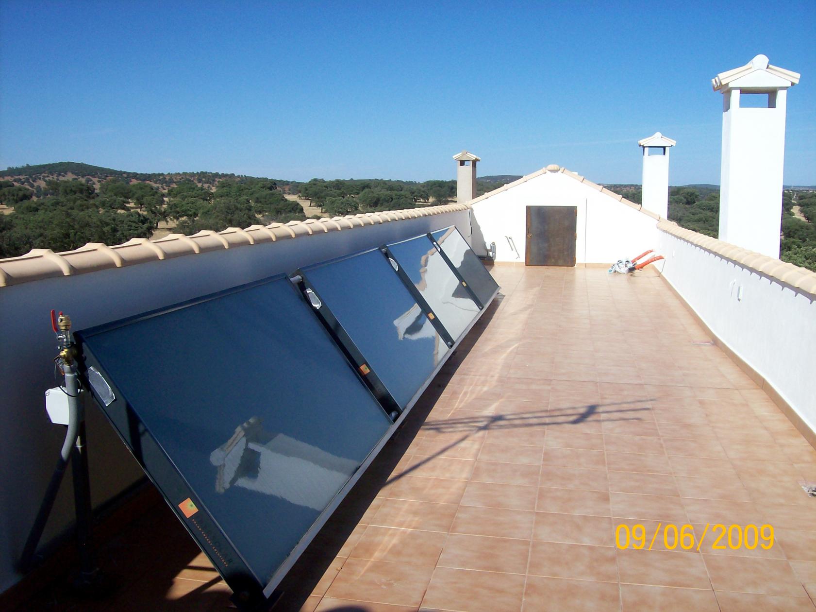

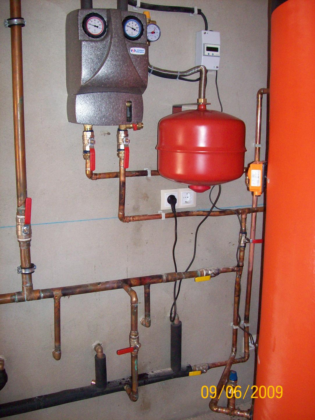

    Ante todo gracias por su interes. He recopilado la informacion y fotos que me solicitan y lo expongo:
    - Tenemos 4 colectores (posicion horizontal) selectivo de 2.1m2 (foto 1)
    - Deposito acumulador de 500 Litros.
    - Kit hidraulico con bomba Wilo Star ST 20/4 (foto 2)
    - Fluido llenado, 4 litros de Propilenglicol (100%) por cada 20 litros de fluido.
    - El recorrido del circuito primario es de menos de 10m de altura y 25m de recorrido horizontal, hasta la sala de calderas.
    - La presion del circuito primario es de entre 1,5 y 2,0 bar.
    No se si necesitan mas datos, si es asi, haganmelo saber para facilitarselo.
    Gracias de nuevo por sus respuestas.

    Perdon, no pude subir las fotos antes.
    Miniaturas adjuntadas Miniaturas adjuntadas Formacion de Aire en circuito primario-100_0353.jpg   Formacion de Aire en circuito primario-100_0352.jpg

    No has puesto la sección de la tubería, pero a priori pienso que el circulador es muy corto y no es capaz de vencer la resistencia del circuito.
    Te recomiendo que no ahorres tanto en aislamiento...
    Por cierto, independientemente de este problema ¿no te parecen muy desorientados los colectores?.
