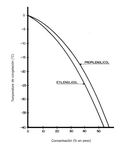

    Hasta hace pocos días tenía en formato papel cinco ábacos geniales que me permitían calcular todos los parámetros relacionados con la mezcla de agua y anticongelante (propilenglicol o etlilenglicol) del circuito primario solar. Pero han "desaparecido". Llevo toda la tarde buscando a ver si por la web salen y no los encuentro.
    A ver si hay alguien que por casualidad los tenga escaneados o que sepa de alguna web de ábacos.
    Los ábacos que busco son:
    Íbaco 1: Temperatura de congelación / Concentración (%)
    Íbaco 2: Calor específico ºC / Temperatura ºC
    Íbaco 3: Viscosidad / Temperatura ºC
    Íbaco 4: Conductividad térmica / Temperatura ºC
    Íbaco 5: Densidad / Temperatura ºC
    Sé que salen en el tomo III del curso de Censolar, pero no dispongo de dicho tomo.
    Un saludo y muchas gracias por anticipado.

    Hola Mireia;
    En este post te agrego las temperaturas de congelación para preparados con glicol (etilenglicol y propilenglicol)

    muchísimas gracias s.delarbol. es justo lo que necesitaba
