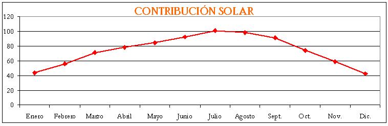

    Hola mi.adrian,
    En tu calculo hay un fallo:
    Q=m.Ce.(salto termico); 0.42.4.186.39 =68.57MJ mes de enero
    420l es el consumo diario y para averiguar el consumo mensual tienes que multiplicar este valor por los dias de cada mes.
    Asi que para el mes de enero tienes: (0.42 x 31) x 4.186 x 39 = 2125.56 MJ
    Asi que reviso los calculos y veras que vas ha tener 2 captadores, puede 3.
    Espero que te sirve de ayuda.

    Hola mi.adrian,
    Como dice donc, hay un fallo en los cálculos ya que sólo calculas la demanda de 1 día, no de todo el mes.
    He simulado con excel y, con 2 captadores WS y 400 L de acumulación, me sale la gráfica adjunta. Una cobertura solar del 74%
    Yo suelo dimensionar para que conseguir el 100% de aporte solar en el mejor mes, y así evitar sobrecalentamientos (o mejor dicho, prevenir, ya que con el sol nunca se sabe).
    Miniaturas adjuntadas Miniaturas adjuntadas Superficie colectora necesaria-2capt-ws.jpg
