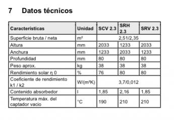

  9. #109
    Avatar de MDOSOl
    MDOSOl está desconectado Miembro del foro
    nov 2007
    829
    Predeterminado Respuesta: Placa plana de Saunier Duval con rendimiento de tubos de vacío!!!!...y barata!!
    Pues bien, el panel que le han ofertado es el Saunier Duval SCV 2.3, con curva de rendimiento certificada en Noviembre 2008 por industria y que tiene la siguiente curva:
    Rendimiento térmico:
    ηo 0,729 a1 2,804 W/m2K a2 0,055 W/m2K2 Nota: referente al área de apertura
    Ponedlo en vuestros software de calculo y vereis que os hace cumplir mejor que muchos tubos de vacío, pero a mitad de precio!!!
    SAunier Duval lo esta vendiendo a 660 euros (PVP) cuando la mayoría de tubos de vacío con la misma superfície estan por encima de los 1000 euros.
    Acabo de recibir la ficha técnica de el SCV 2.3 y el rendimiento es de 76%, el k1 de 3,7 y el k2 de 0,012 W/(m2K).....no coincide con lo que dices...y a 680 PVP
    Tómate la vida con filosofía. No saldrás vivo de ella

    Cita Iniciado por MDOSOl Ver mensaje
    Compadre MDSOL, no he incluido los datos de la tabla porque no se corresponden con los resultados de los ensayos NPS-27708 (SRH), NPS-28008 (SRD) y NPS-27808 (SCV)
    De lo comentado por Geri, estoy de acuerdo con que el rendimineto de los captadores puede diferir entre ellos y entre el ensayo según la ubicación y por supuesto que hay que tener en cuenta el recubrimiento del captador, huyéndo de las pinturas de mala calidad en el absorbedor, pero una vez idenfificados los mejores recubrimientos y calidades, sigo pensando que es oportuno tener un 'patrón' sobre el que apoyarnos, en este caso los ensayos y sus resultados publicados en el BOE.
    Y sobre los colectores de vacío, también soy de la opinión de que en España y latitudes mediterráneas son menos adecuados que los colectores planos.
    Saludos foro

    Adjunto datos de ensayo colector solar (Tipología Laminar), temperatura salida obtenida 87ºC con un redimiento térmico del sistema 0,78 , este colector ha sido diseñado para aplicaciones especificas de Calefacción y Agua caliente industrial.
    El futuro energético es incierto, pero disponemos de mucho sol, hay que cosecharlo coherentemente, empecemos!
