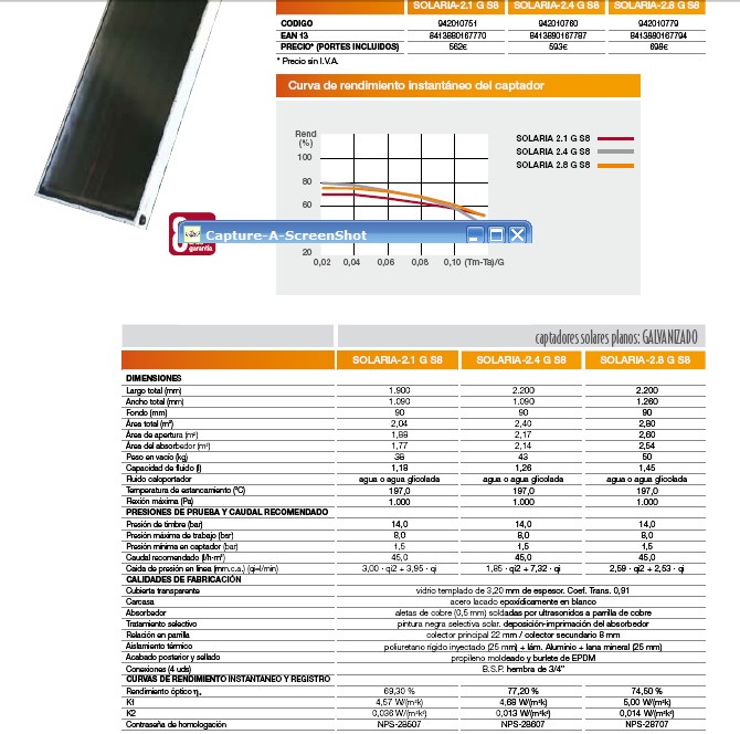

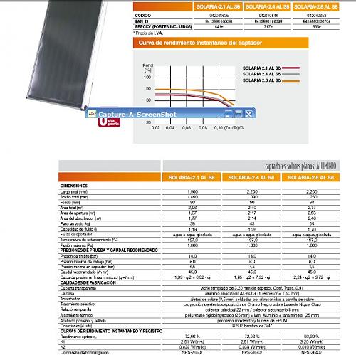

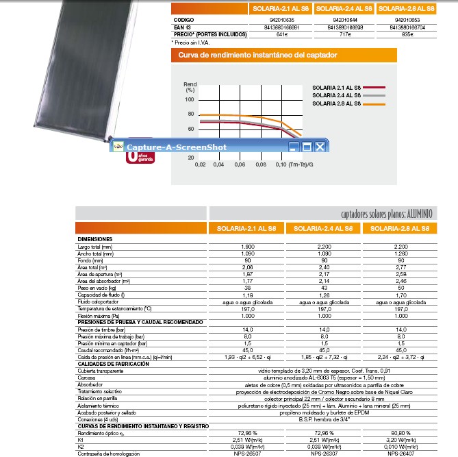

    Hola Samuel
    Te envío los datos de 6 tipos de captador Solaria de Fagor, por si consideras interesante incluirlos en la tabla.
    Saludos,
    Miniaturas adjuntadas Miniaturas adjuntadas Tabla comparativa de captadores solares-solaria-aluminio.jpg   Tabla comparativa de captadores solares-solaria-galvanizado.jpg
