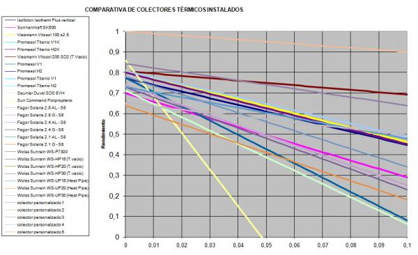

    Te dejo una comparativa de rectas de rendimiento de varias marcas y modelos de colectores solares que hice un tiempo atrás.
    Miniaturas adjuntadas Miniaturas adjuntadas Rectas de rendimiento captadores solares-laser15-albums-imagenes-picture52-rendimiento-colectores-termicos.jpg
