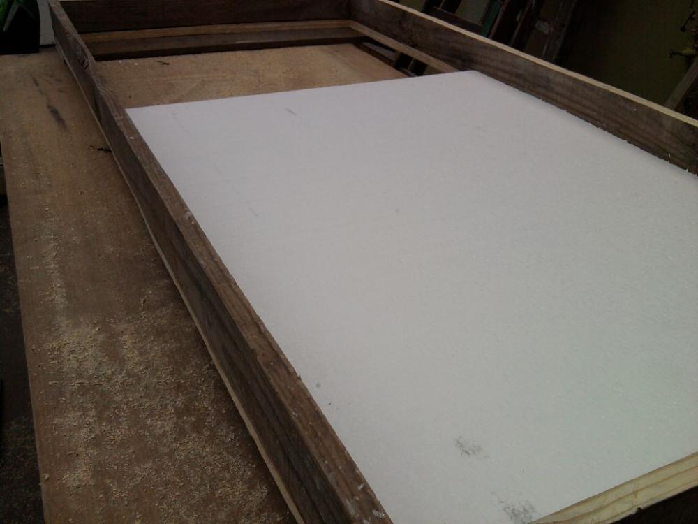

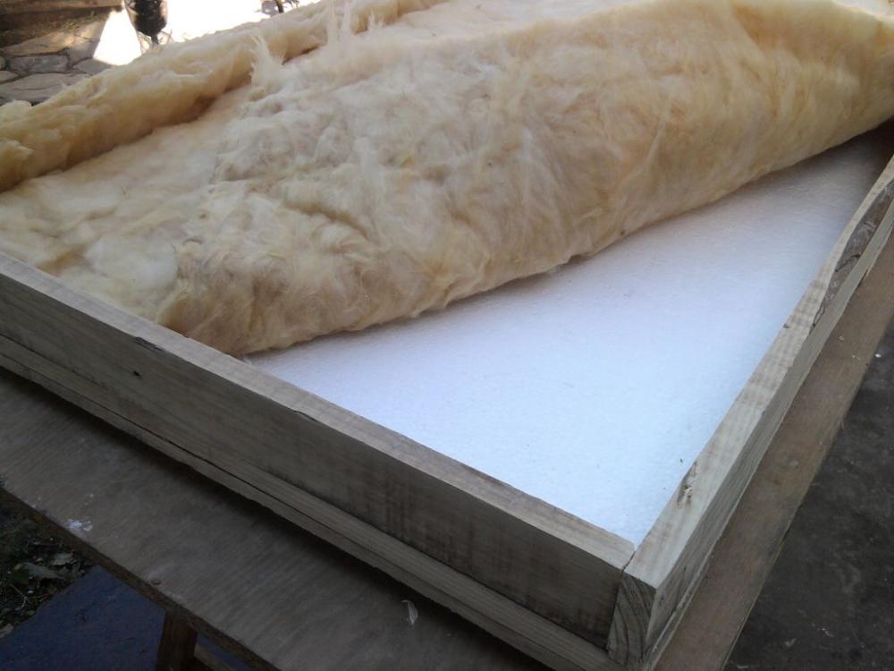

    Hola, mira yo no tengo previsto pegar los tubos a las chapas: las omegas me han quedado de tal forma que copian perfectamente la parte de abajo del tubo que no las pegaré.
    TE envio algunas fotos para que veas como armé la caja: le puse espuma plast (nombre comercial, ya veras por las fotos de que se trata) y por arriba, lana de vidrio. Las chapas van arriba de esta, entre si les daré algun puntito de silicona neutra, como para que no se muevan cuando les de el angulo de inclinacion.
    Cualquie duda, pregunta.

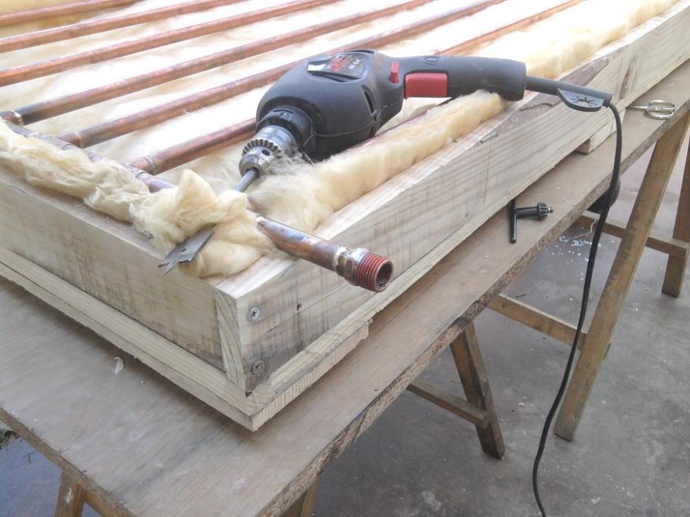

    Más fotos. Y te comento, estoy intentando hacel la caja estanca, de tal forma de poder hacerle vacio despues, y ver si consigo mejor rendimiento. Si para lo tubos de vacio sirve, tal vez halla mejor rendimiento si logro vacio en la caja. saludos

    Hola:
    Te está quedando muy muy bien tu placa.
    Por si sirve de algo, he visto parrillas de placas comerciales y las placas soldadas a los tubos quedan por arriba del tubo, en vez de por debajo. No sé si así rinde más o menos.
    Aparte, en las fotos no lo aprecio bien, pero si la espuma plast es poliestireno expandido (EPS o corcho blanco) ten cuidado porque no suele aguantar mucha temperatura y se arruga. Aunque lleve por encima la lana de vidrio puede recibir bastante calor y no soportarlo.
    Hay fibra de vidrio (y de roca) que lleva añadido una lámina de aluminio. Si la hubieras usado ya tendrías un reflectivo debajo de los tubos para dejar la radiación entre el aislante y el vidrio o policarbonato que uses de tapa de la placa.
    Soundmuller

    Cita Iniciado por Soundmuller Ver mensaje
    Hola:
    Gracias. Y en este mismo foro si mal no recuerdo hay un enlace a un video de youtube donde se ven como arman las placas como tu dices.
    Se me ocurrre que de esa forma debe dar un poco más de trabajo, pues ahi si los tubos necesariamente deben ir muy bien pegados a la lamina.
    De la otra forma, (como lo estoy armando) el calor pasa de la lamina al tubo tambien a traves de la curva de la omega, pero el tubo recibe directamente la radiacion.
    Buen apunte, lo solucionaré colocandole una lamina aluminizada que consigo con un proveedor, es como un nylon con una cara aluminizada. Eso entre el EPS y la lana tendria que funcionar.
    Tocas un tema que siempre me ha estado rondando y creo que la solucion sera experimentar: hablas de dejar la parte aluminizada hacia arriba, para que refleje, por otro lado, esta el tema de pintar de negro para que absorva calor... ¿ cual será la más efectiva ?
    La cámara con los tubos con un elemento oscuro atras que absorva calor para entregarlo a los tubos, o un elemento que refracte la luz....para entregarselo a los tubos ?
    Y una pregunta: ¿sabes por experiencia que es lo que se desempeña mejor como cubierta entre a) vidrio incoloro ( simple o termopanel),b) vidrio fantasia o C) policarbonato ?
    He visto paneles solares hechos por profesionales, con el clásico vidrio translúcido, granulado, que se usa en las ventanas o ventiluces de los baños, que deja pasar la luz, pero no se ve claramente atravez de el, también se usa en oficinas para dar cierta privacidad.
    Supongo que en condiciones de buen asoleamiento, los tres deberian andar bien, pero debe ser en condiciones de nubosidad (razonable, no hablo de un dia completamente gris) y poco angulo solar, en el que alguno de los tres tenga mejor desempeño.
    Hola:
    Soundmuller
    la fibra de vidrio con lamina de aluminio a la que te refieres es a la que se usa para hacer los conductos para climatizacion de las viviendas en los sobre techos???no pongo marcas.

    Cita Iniciado por ANGEL JOSE Ver mensaje
    Estoy segurisimo que es como la de las fotos que posteo:

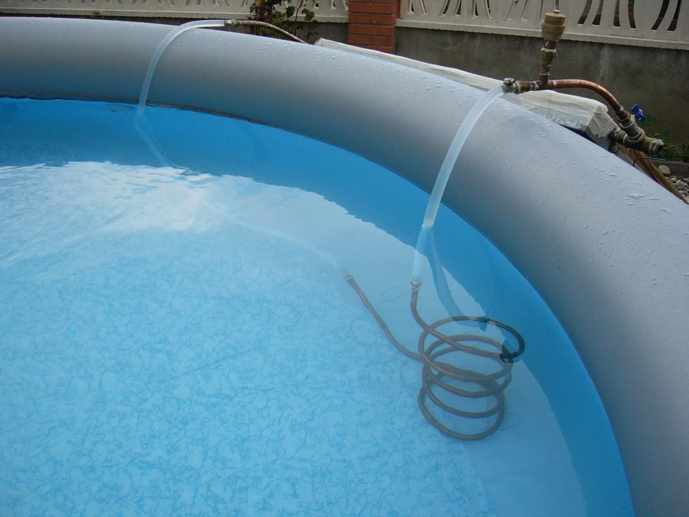

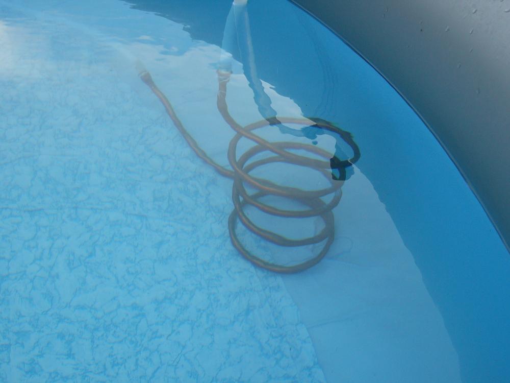

    muy buenas, ya tengo mi placa funcionando,es un invento,pero funciona ,y por termo sifon, es una pasada,si hace sol se pone ha 80 grados y retorna a 30,me falta el cristal, un saludo

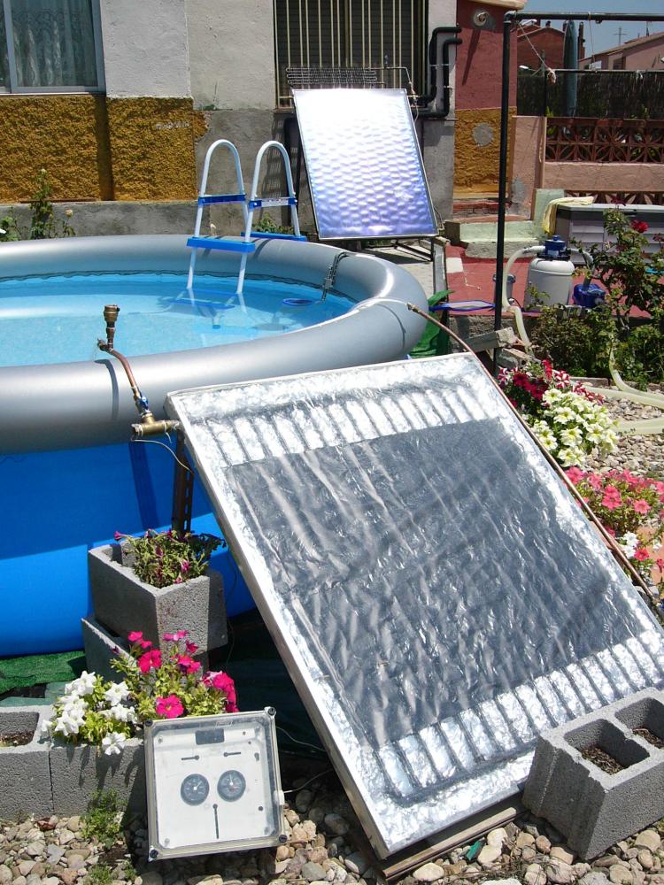

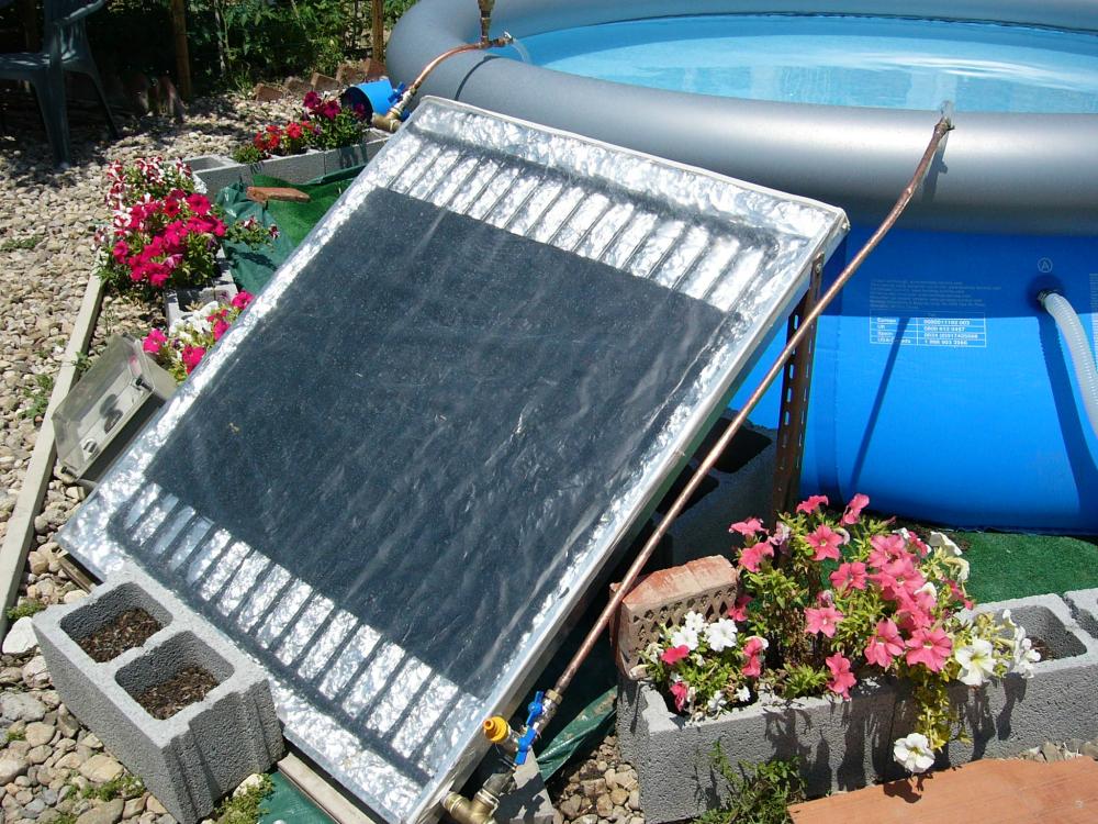

    Mi Bricocolector solar térmico

    Mas fotos

    Para introducir el serpentin en el termo sin taladrar la chapa, es necesario desmontar la parte inferior del termo, donde se encuentra la resistencia y el termostaro, tambien el anodo de magnesio, hay queda un pequeño hueco donde si puedes taladrar, en la parte que has desmontado, el grosor de la chapa es mucho mas gruesa y ademas si rompes el vitrificado puedes pintar con pintura especial. cuando tienes el serpentin montado en la parte donde va la resistencia, cuando montes de nuevo esta pieza quedara perfecto y necesitaras perforar la tapa que cubre el termostato.
    Respecto a la pintura para utilizar en la placa, lo mejor es cuando la compres pide una pintura de dos componentes, es muy duradera, la pintura de dos componentes lleva un reactivo que la endurece como si fuese una capa de poliester del que se usa para las carrocerias de coche o camion.
    espero haberte ayudado.

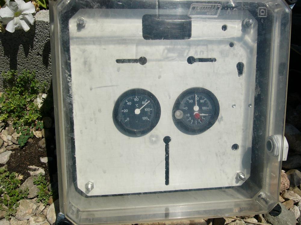

    respecto a las fotos que pones en el foro es un panel de tipo forzado, no termosifon, ese sistema no es 100% ecologico ya que consume electricidad, no es facil de fabricar en casa, necesitas ciertos conocimientos y ademas es carisimo, necesita sensores, motor del tipo de una caldera, una instalacion electrica compleja, termostartos diferenciales, etc. No es un modelo adecuado para un manitas no profesional, ademas consume mas energia electrica que un simple termo normal, osea que el ahorro es casi nulo.

    Cita Iniciado por citiczen Ver mensaje
    ¿un bomba de recirculación consume igual que un termo?
    esta es mi bomba Star-Z 15 ½"/G 1 PN 10 1~ 230 V 0,002 kW de potencia
    esto no gasta ni 10 € al año
