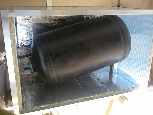

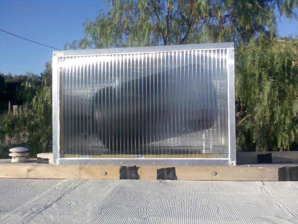

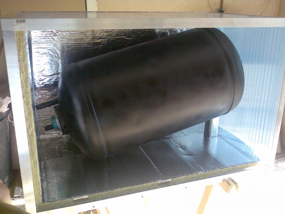

    Hola a todos,
    me acabo de registrar en el foro, y quisiera compartir unas fotos del montaje que hice sobre mi mobilhome para calentar agua sanitaria. Lo que hice no es nada pretencioso, ni costoso (250€ el material), sin embargo está funcionando mejor de lo que pensé, incluso con temperaturas bajo cero por la noche, como ha sido el caso hoy mismo.
    El calderín es de un termo eléctrico para montaje vertical, de ahí que esté inclinado... tiene una sonda en la parte alta y cuando no está a suficiente temperatura para la ducha paso el agua por el calentador de gas. Ahora mismo el agua está a 43º, no es gran cosa, pero estamos es diciembre... en octubre llegaba a 60º, tranquilamente para dos duchas y fregar con agua caliente. De noche no está para ducharse uno, pero aún con temperaturas bajo cero fuera, mantiene unos 30º, agradables para lavarse los dientes! por la mañana baja a unos 20º si hay heladas, y sigue siendo mejor que lo que entra de la red. Espero que le sirva a alguien como lo hace en mi caso. Un saludo a todos.
    Miniaturas adjuntadas Miniaturas adjuntadas Como construir un panel de energía solar para calentar agua-imagen136.jpg   Como construir un panel de energía solar para calentar agua-pepinosolar1.jpg

    si lo pones totalmente en vertical seguro te va mejor, es ingenioso un
    colector-acumulador

    bueno, ya me hubiera gustado ponerlo en vertical, pero se me hacía muy complicado sujetarlo con la seguridad que ofrece ahora ante vientos fuertes... hay que tener en cuenta que no puedo atornillar al tejado. Es una casa "de lata" lo que tengo!!! por cierto, el agua ya está a 45º...

    la sonda es sumergida?

    Es un integrado, el LM35, "aplastado" con lana de roca contra el calderín y con grasa conductora. La temperatura la visualizo en un lcd. Lo que marca es muy muy parecido a lo que sale la verdad. El cambio de "directo" o "calentador de gas" es manual.

    Yo debo ser muy torpe, porque no acierto a comprender como se calienta el agua, no veo el panel por ningún sitio, se trata solo del Sol que le incide al depódito?

    Hola Conchuo,
    eso mismo, es de una sencillez extrema... el sol calienta directamente el depósito, que es negro, y ya está. El sistema es muy muy viejo, y se desestimó entre otras cosas por las heladas y sus reventones de depósitos, pero ahora hay policarbonato alveolar, lana de roca etc. No es la panacea pero desde luego estoy ahorrando bastante sin haberme gastado mucho. Me hace mucha gracia y me sorprende ducharme o fregar con el agua calentada así, pero supongo que este sistema sólo puede ser interesante en algunos casos.
    Ahora tiene una tapa que abro desde abajo con una cuerdecilla, de día refleja el sol hacia el depósito y de noche baja las pérdidas de calor. En verano evitará un exceso de sol.
    Hoy no hubo sol, ahora hay 6º en la calle y el agua está a 22º, así que la ducha será con ayuda del gas. Puedo usar la resistencia como apoyo pero tengo limitaciones de consumo eléctrico.

    Si esta muy bien, hace mucho tiempo que se utiliza ese sistema, es el efecto invernadero que se utiliza también para adelantar los cultivos.
    Ya que eres tan manitas, hay un sistema para introducir aire caliente en tu movilhome a través de una especie de panel solar, sin utilizar ningún elemento eléctrico, sino solamente por convección, si me das tu correo eléctrónico te mando un esquemita.

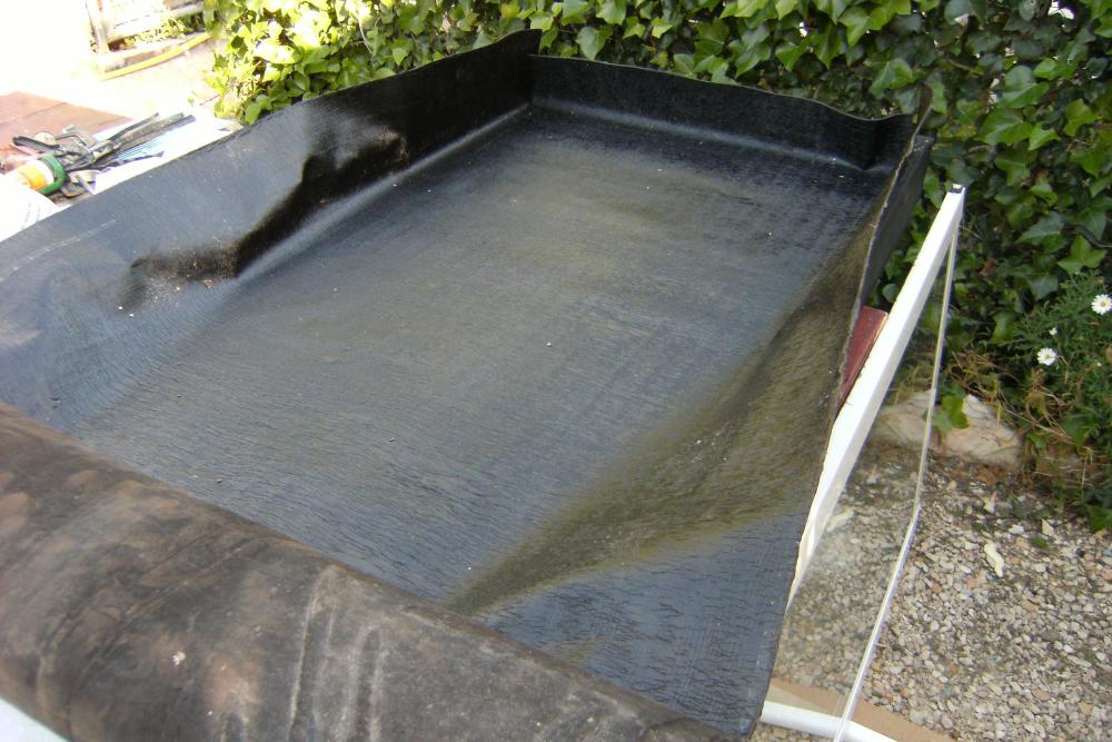

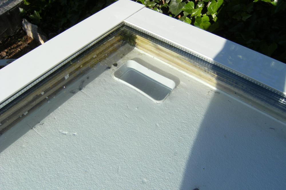

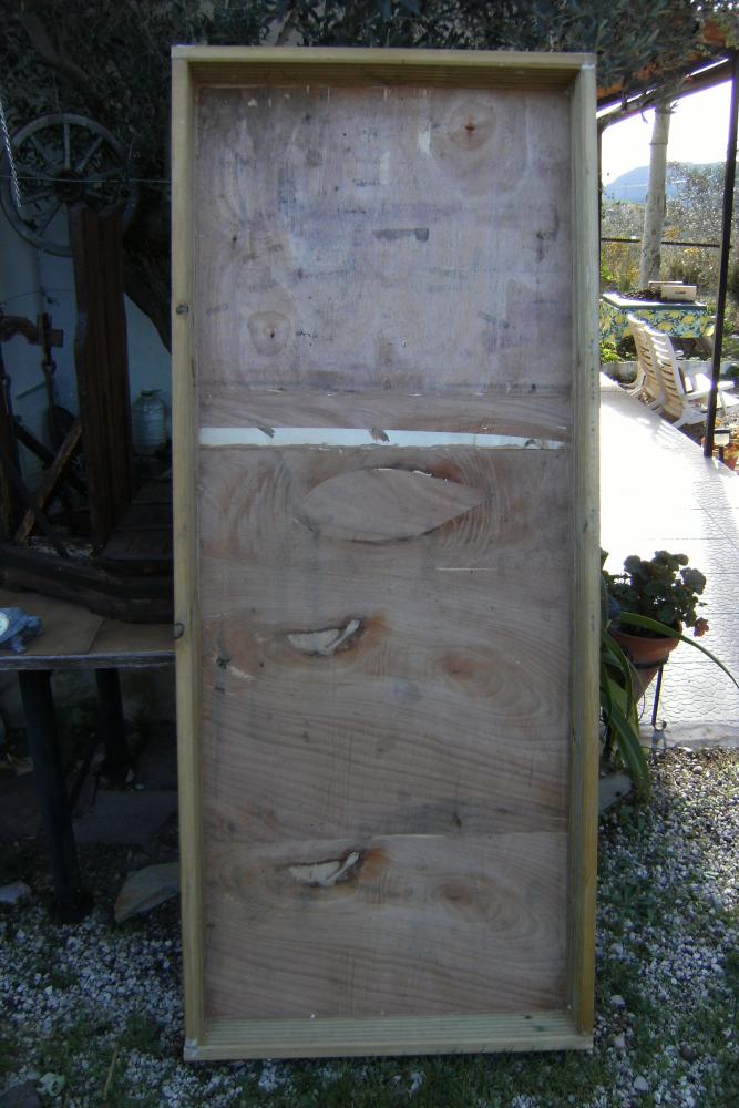

    Hola:Yo estoy en otro foro (¿Colector solar de agua o de aire?), donde he escrito sobre colector de aire caliente en plan casero, con temperaturas obtenidas y coste. Faltaban algunas fotos, que las publico aquí, ya que aunque lo mío es de "aire caliente", pienso hacer otro, incluyendo la tubería de agua, para tener un doble aprovechamiento.
    En mi caso, utilice material reciclable (sobrantes que tenía almacenados), y sólo compré la parte eléctrica (ventilador y termostato), así como las bocas de entrada y salida de aire. Añadiendo gastos menores, me gasté unos 100€!!
    Miniaturas adjuntadas Miniaturas adjuntadas Como construir un panel de energía solar para calentar agua-dscf9251.jpg   Como construir un panel de energía solar para calentar agua-dscf9249.jpg
    Como construir un panel de energía solar para calentar agua-dscf9255.jpg   Como construir un panel de energía solar para calentar agua-dscf9263.jpg
