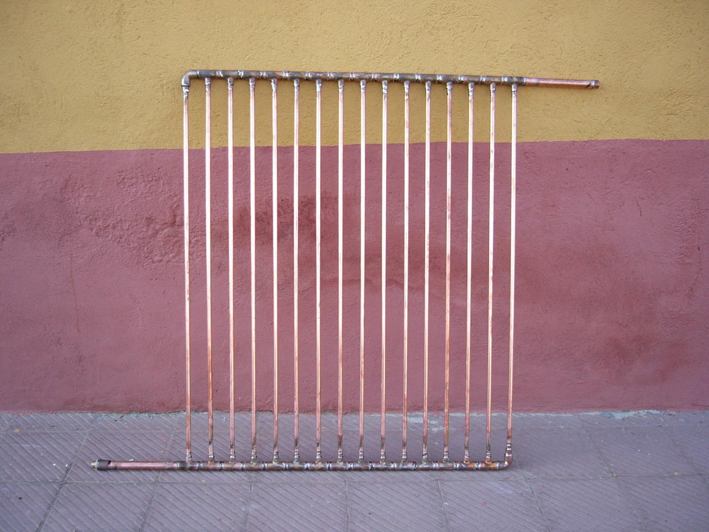

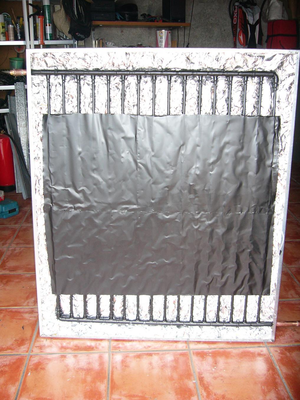

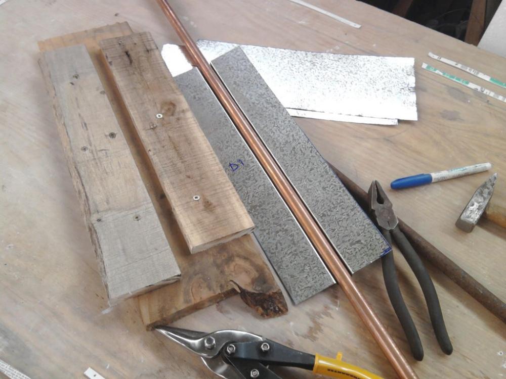

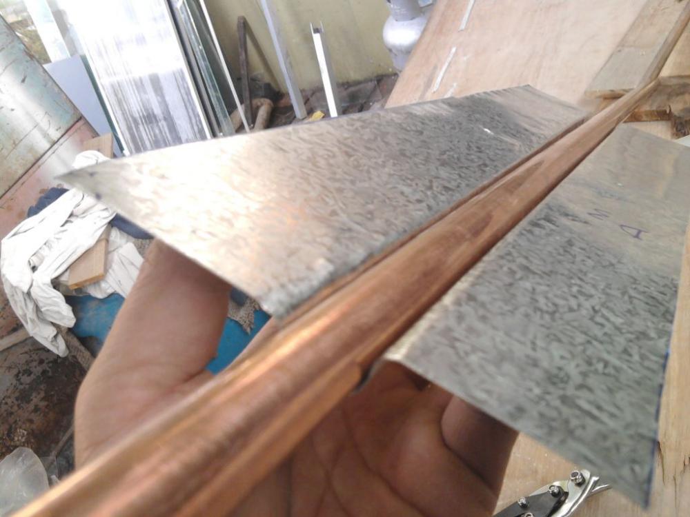

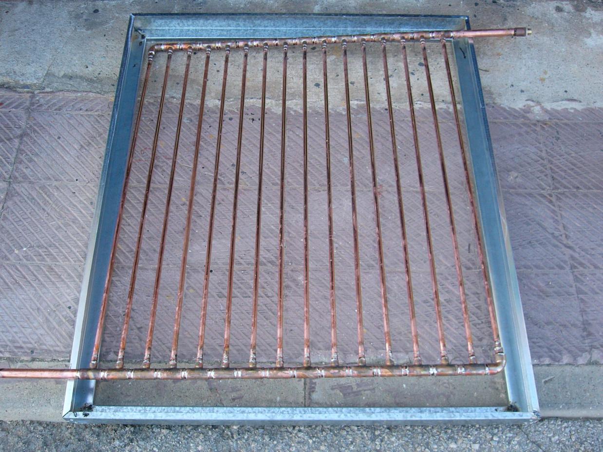

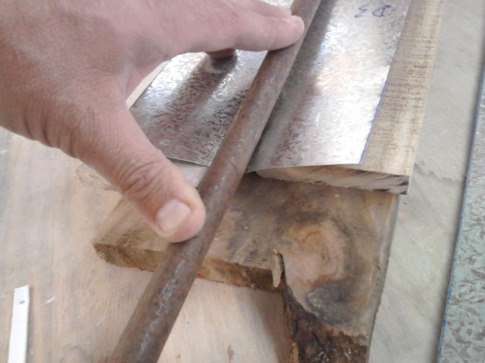

    hola y un saludo para todos,bueno he decidido hacerme una placa , lo tengo casi todo en marcha,he construido la parrilla, tubos de 12mm x 1m de largo,y el colector con tubo de 22mm,e montado el marco de la caja , haver si sta semana consigo el fondo ,pondre un doble panel de aluminio,con aislante en medio,esta tarde he soldado las planchas de cobre, me falta pintarlo de negro,,y tambien tengo lana de roca para poner debajo de los tubos,bueno ya hire contano como va el tema
    Miniaturas adjuntadas Miniaturas adjuntadas Como construir un panel de energía solar para calentar agua-p1030087.jpg   Como construir un panel de energía solar para calentar agua-p1030086.jpg
    Como construir un panel de energía solar para calentar agua-p1030090.jpg   Como construir un panel de energía solar para calentar agua-p1030091.jpg

    Cita Iniciado por compety Ver mensaje
    Cuanto tiempo que inicie este tema… y cuanto ha dado de si.
    Casi que se parce a “mis paneles” pero yo como vivo en canarias no le puse aislante ni nada…. pintura negra y “tira milla”
    Felicidades a todos los que lo han conseguido.

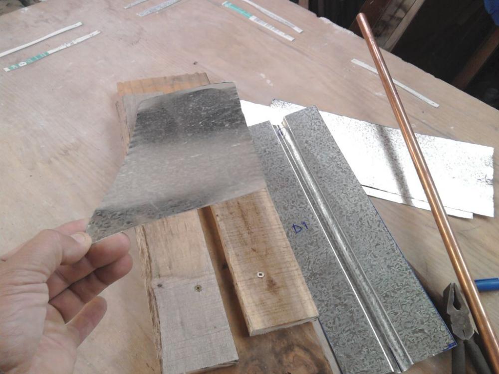

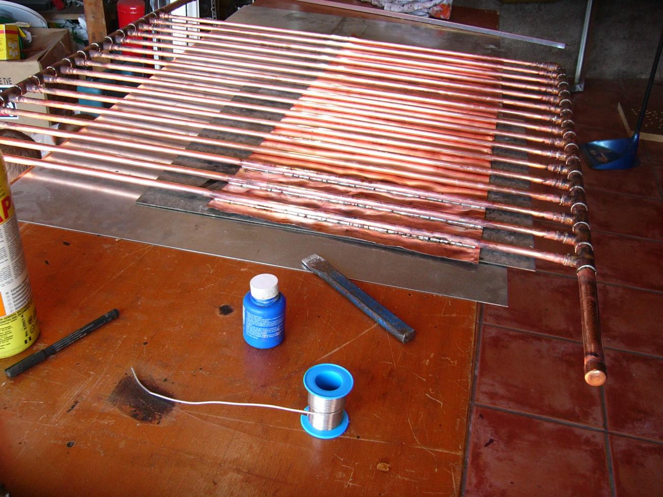

    Menudo trabajito da formar las "omegas" de chapa para el panel.
    Pero sin dudas, esto debe dar mucho mejor resultado que si los caños estan simplemente apoyados en la chapa pintada de negro.
    Espero que haya una diferencia bien importante en la temperatura que sera trasladada al caño desde la omega.
    En la mañana empezé soldando los caños de cobre, mañana espero tener un poco más avanzado el trabajo para ir subiendo alguna foto.

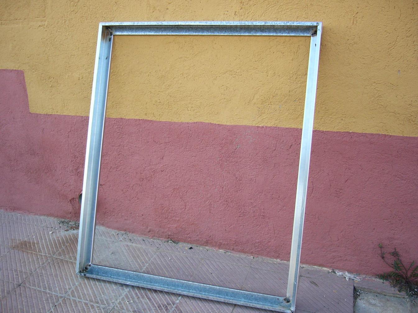

    bueno ,pues ya tengo casi acabado mi proyecto, me falta el cristal y listo, e puesto lana de roca en el fondo , y la e tapado con papel de plata,haver que tal funcionara, un saludo
    Miniaturas adjuntadas Miniaturas adjuntadas Como construir un panel de energía solar para calentar agua-p1030095.jpg
    Hola, te hago una sugerencia: yo pondré roscas en las 4 salidas.
    En las que no vaya a utilizar en un principio, simplemente les coloco un tapon. La idea es que si en el futuro quiero agregarle otro panel, solo tendre que quitar los tapones y listo.
    Y en todo caso, y dependiendo de como se comporte el panel con agua adentro en noches muy frias, para evitar el congelamiento del agua y que esta pueda romper algun caño, pense en colocarle una valvula para que a la noche libere el agua que hay en los paneles, y a la mañana la recargue.
    Hay que hilar un poco fino acá, no debe ser muy complicado de hacer, de hecho ya consegui un par de valvulas solenoides baratas (US$ 8 ) , de las que usan los lavarropas.

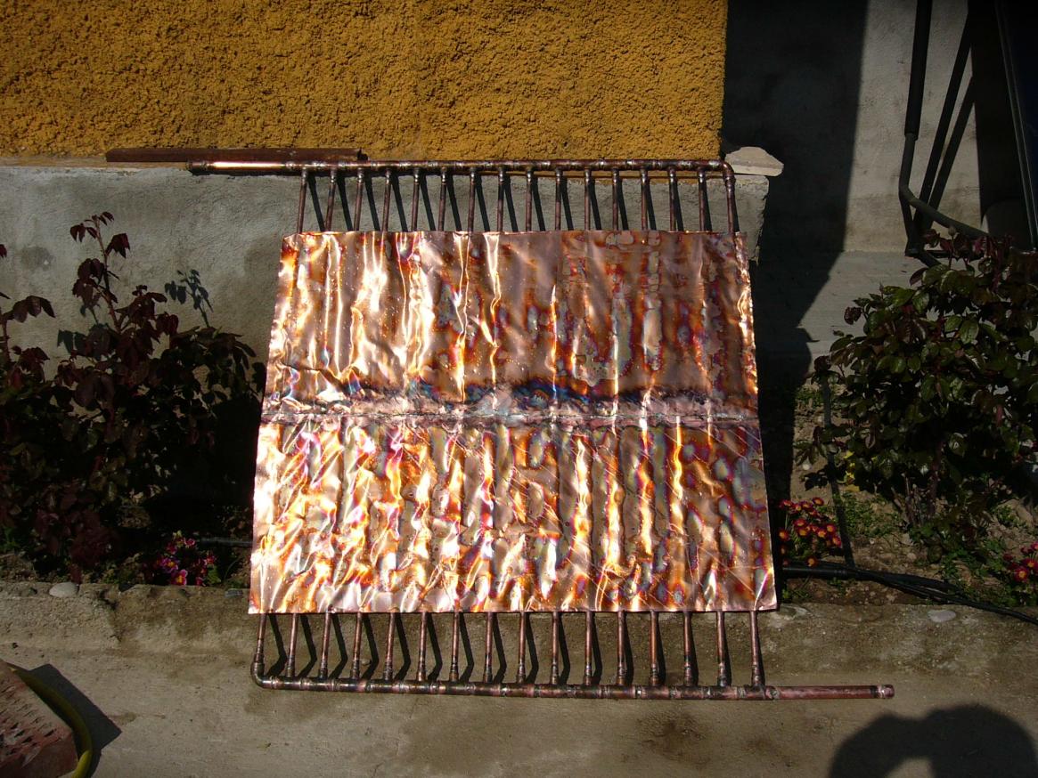

    Estimados amigos:
    Hacer omegas en un arduo trabajo por ello he pensado utilizar chapa de hierro galvanizada ondulada sujetando la tuberia con abrazaderas metalicas.
    Vosotros como lo veis?

    Da trabajo, pero creo que vale la pena. Como podras observar, la parte de atras de nuestro caño queda en contacto muy directo con la chapa.
    Toda la sección de atras del caño, la que no recibe radiación solar directa y por lo tanto no es calentada por ésta, en cambio si se calienta por toda la chapa que la "abraza".
    No creo que la chapa ondulada la abraze de la forma en que lo hace la omega.
    Yo utilizé chapa galvanizada calibre 30, y con la ayuda de un hierro del mismo diametro que los caños, tijeras, martillo pinza y un par de maderas, logre hacerlos.
    TE subo algunas fotos, si te interesa te comento más.
    saludos.
    Miniaturas adjuntadas Miniaturas adjuntadas Como construir un panel de energía solar para calentar agua-resized_foto0156.jpg   Como construir un panel de energía solar para calentar agua-resized_foto0157.jpg
    Como construir un panel de energía solar para calentar agua-resized_foto0160.jpg   Como construir un panel de energía solar para calentar agua-resized_foto0180.jpg
