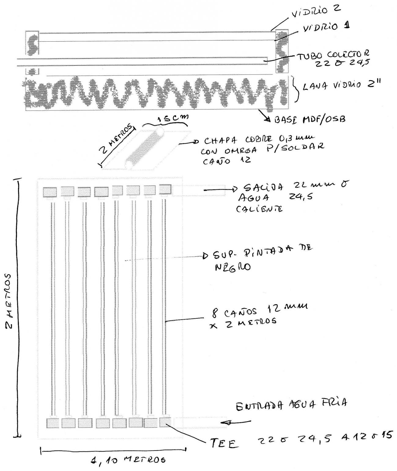

    Buenas tardes, hace tiempo que me da vueltas en la cabeza esto de construìr un captador solar, y di vueltas hasta que me topè con este foro, que me parece muy valioso, por las opiniones y consejos como tambien por las experiencias concretas compartidas, lo mejor que he encontrado, este es mi primera participaciòn y lamentablemente solo tengo preguntas, ni una idea nueva!, estoy a punto de comenzar a construir un colector (en base a las preguntas y a las respuestas de Conchuo, que son excelentes y muy claras), estoy por ahora solo abocado al panel y despues verè donde junto el agua.
    La mayor duda es con los materiales, en realidad con las reducciones de 22 y/o 24.5 a 12 o 15, me es muy dificil conseguir esto, solo algo de material que aqui en Argentina se conoce como HidroBronz (servirà?) y la otra duda es con la primer capa de vidrio (el diseño tiene doble capa) no encuentro con que material cubrir el colector, creo que el vidrio no va a resistir un granizo, podrà ser policarbonato cristal?, acrìlico?? no lo se, pido ayuda. Describo brevemente el colector (adjunto un precario dibujo) Sobre una placa de OSB o MDF de 1.10 mts por 2.10 mts, colocarè 50 mm de lana de vidrio con papel Kraft, sobre esto el colector que lo harè con chapa cobre de 15 cm de ancho por 2 mts de 0.3mm con omegas para soldar los caños de cobre de 12 o 15 mm cada caño estarà soldado a la reduccion de 22 12 22 o 24.5 15 24.5, (no se que conseguirè), con lo que me quedan 8 tubos de 2 metros vinculados a dos colectores de 22 0 24.5 mm de entrda y salida de agua, sobre esto las dos placas de material transparente pegadas con silicona y terminadas con una L de alumninio para hermetizar. loc contornos tambien de madera aislada con lana de vidrio. Adjunto un precario dibujo, desde ya muchas gracias por leer este, y agradecerè cualquier critica o ayuda.

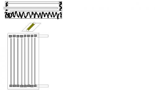

    Perdòn colguè una imàgen equivocada, esta tiene comentarios que explican algo mas la construcciòn. Gracias

    En general, me parece muy bien el planteamiento que expones, creo que es del todo correcto, aunque yo utilizaría un solo cristal, si el cristal es templado aguanta mucho mejor los golpes, aqui en España es posible cortar un cristal y luego enviarlo a templar, supongo que allí también podras hacerlo, de cualquier manera al estar inclinado el panel no creas que es tan fácil romper un cristal de 4 m/m de espesor.
    Si no encuentras las reducciones 22/12/22 o 22/15/22 (aqui en españa la otra medida que indicas no existe) puedes soldar con cobre los dos tubos, el de 12 o 15 con el de 22, para ello lo mejor es hacer un taladro y un cuello, hay un útil que se coloca en un taladro y lo hace, se llama "Tedril" de esta ,manera la soldadura queda mucho mas reforzada y no te hace falta utilizar la "T" reducida 22/12/22
    Suerte con tu proyecto que es mas fácil de lo que parece.

    Gracias por tus opiniones Conchuo, para ser mas preciso, consigo caño de cobre para los dos cabezales de 19mm o de 24.5 mm (1") puede ser una alternativa el de 24,5 con los caños verticales de 18 mm? o es mejor de 12 o 15 mm?, hay una relación entre estas medidas?,. Otra cuestión: es razonable 8 caños verticales de 2 metros? Muchas gracias !!

    El diámetro de los tubos esta en relacción con la temperatura ambiente, a menor temperatura los tubos (caños) deben ser mas finos y a mayor temperatura mas gruesos, yo creo que lo ideal para ti sería 22 m/m en los colectores y 12 o 15 como mucho en los tubos, la cantidad de tubos (8) es correcta y la medida de largo 2 metros también.
    Ten en cuenta que si los tubos son muy gruesos (diámetro) necesita mas calor para poder transportar el agua, por eso la medida de 22/12 es la que practicamente utilizan la mayoría de los fabricantes.

    Que buenos datos !!, realmente muchas gracias, en realidad para hacer el proyecto del colector, lo único que hice fue leerme todas las preguntas y respuestas de este foro, mas algunas fotos de otra página, asi que si esto me funciona el mérito es de los que participan en este foro, y si algo sale mal, será por impericia propia!!.
    Siguiendo con los diametros, una pregunta, para otro proyecto que tengo in mente, otro colector, si este lo utilizara para mover liquido caliente por radiadores de calefacciòn o sea se moveria por circulaciòn forzada con bomba de recirculacion y no por termosifón, se podrìan aumentar los diametros y cantidades de tubos en la misma superficie de colector ?, servirìa de algo o no es eficiente?, como dato las temperaturas ambiente en invierno pueden llegar a los -15º C y promedio puede estar en 2º C.

    Pues en tu caso con esas temperaturas externas tienes que tener especial atención al aislamiento del panel, este aislamiento debe ser muy bueno, extra bueno, si puedes utiliza una caja con margen de medidas suficiente como para proyectar una buena capa de poliuretano expandido, que creo que deberá ser el mejor aislamiento en tu caso.
    Por otro lado, la radiación que se recibe se mide por metro cuadrado y no por colocar mas tubos vas a obtener mas calor, con una buena chapa absorvedora en la que el tubo tenga un buen contacto físico y esos 8 tubos, repartidos en un metro de ancho iras bien, no utilices tubos de 15, en tu caso como mucho de 12.
    Para el otro proyecto, necesitarías un depósito intermedio entre los paneles y los radiadores, con dos bombas de recirculación, una entre los paneles y el depósito y otra entre el depósito y los radiadores, la de los paneles deberá ir comandada por una centralita termostato diferencial y la de los radiadores por un termostato. El depósito deberá tener otra fuente alternativa de calor para asegurar la calefacción los días con ausencia de Sol.
