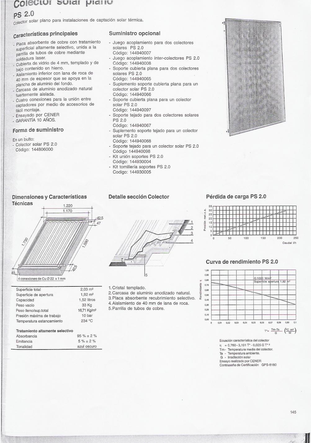

  22. #147
    compety está desconectado Forero
    sep 2009
    bcn
    133
    Predeterminado Respuesta: Como construir un panel de energía solar para calentar agua

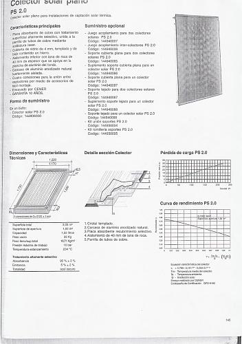

    gracias, hal final he comprado un captador roca , ma ha salido bastante bien de precio, (dejo foto) espero montarlo pronto,solo tengo una duda, con que tipo de agua se llenan estos circuitos? o se le tiene que añadir anticongelante?
    Miniaturas adjuntadas Miniaturas adjuntadas Como construir un panel de energía solar para calentar agua-explorar0003.jpg
  23. #148
    Avatar de Conchuo
    abr 2007
    Andalucía
    2.796
    Si estas en zona con riesgo de heladas y tu sistema es de circuito cerrado, con anticongelante y en caso contrario con agua.
    Conchuo
