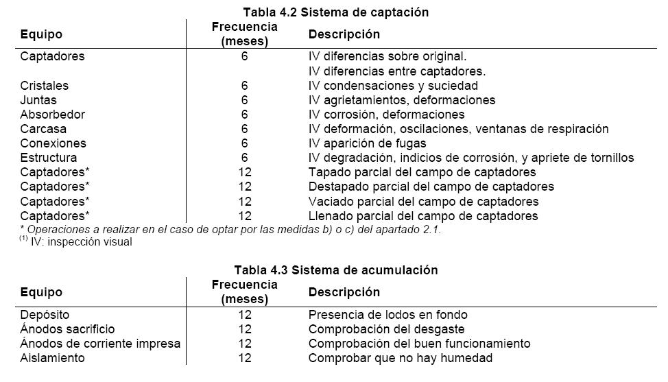

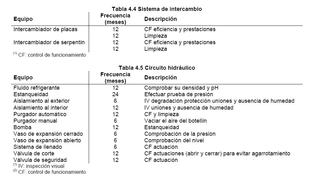

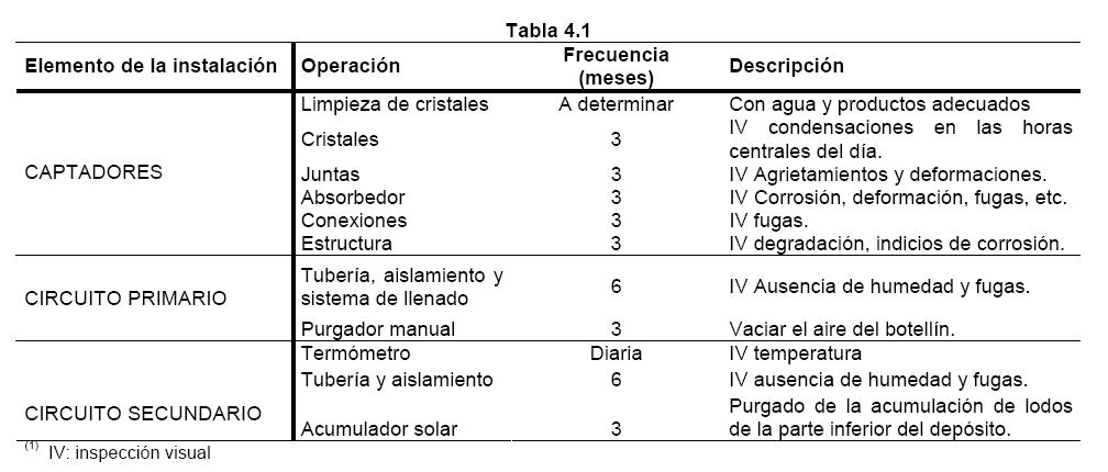

    Bueno, voy a poner mi granito de arena, adjuntando un documento en el que también se habla de la legalización de las instalaciones térmicas y varias FAQ.
    La fuente del documento es del 2006 y la normativa del 2007, pero la mayoría de conceptos de que habla no han cambiado con la normativa actual, así que pienso que puede ser un buen complemento.

    ¿Cual es el mantenimiento a llevar a cabo en instalaciones de ACS solar?
    Sin perjuicio de otras operaciones de mantenimiento que deriven de otras normativas, el CTE-HE4 propone una plan de vigilancia y un plan de mantenimiento preventivo.
    Adjunto tablas del citado CTE-HE4 en forma de imagen por no hacer toda la transcripción. También están disponibles en el propio documento en el apartado 'Normativa E. Solar' del Foro 'Solar Térmica'.
    Miniaturas adjuntadas Miniaturas adjuntadas FAQ - Instalaciones de ACS-plan-vigilancia-mantenimiento-cte.jpg   FAQ - Instalaciones de ACS-plan-mantenimiento-preventivo-cte-parte1.jpg
    FAQ - Instalaciones de ACS-plan-mantenimiento-preventivo-cte-parte2.jpg   FAQ - Instalaciones de ACS-plan-mantenimiento-preventivo-cte-parte3.jpg
