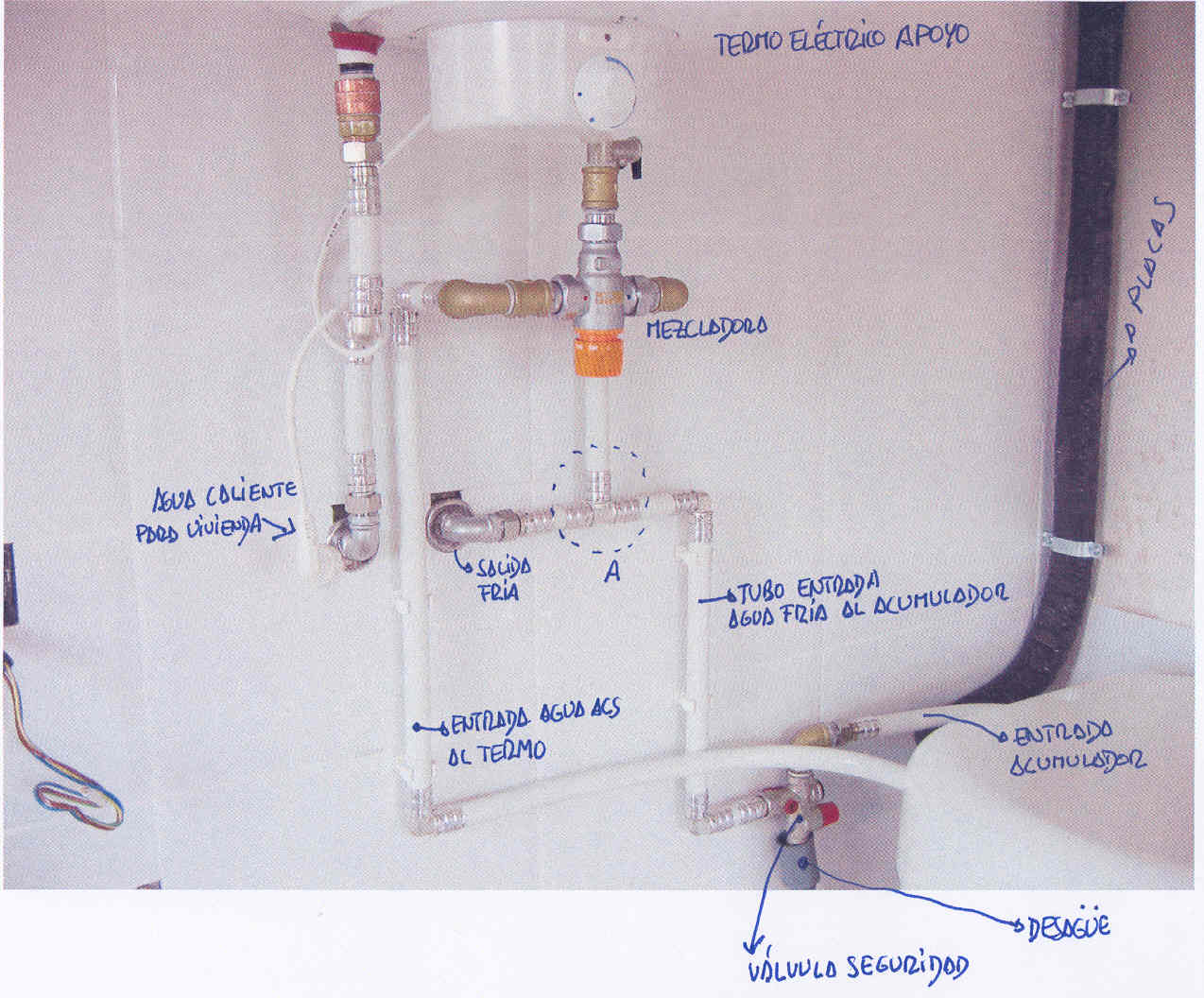

    Ahí va una imagen de la instalación. Gracias por toda vuestra atención.

    Avatar de Igor Kasatkin
    Igor Kasatkin está desconectado Miembro del foro
    ago 2006
    Rusia
    392
    Predeterminado Re: Exceso de temperatura y mensajes raros
    No puedo decir algo de fijo, puedes pegar más fotos donde puede ver los tubos del acumulador solar y el mismo, las placas y todo los que puedes fotografiar.
