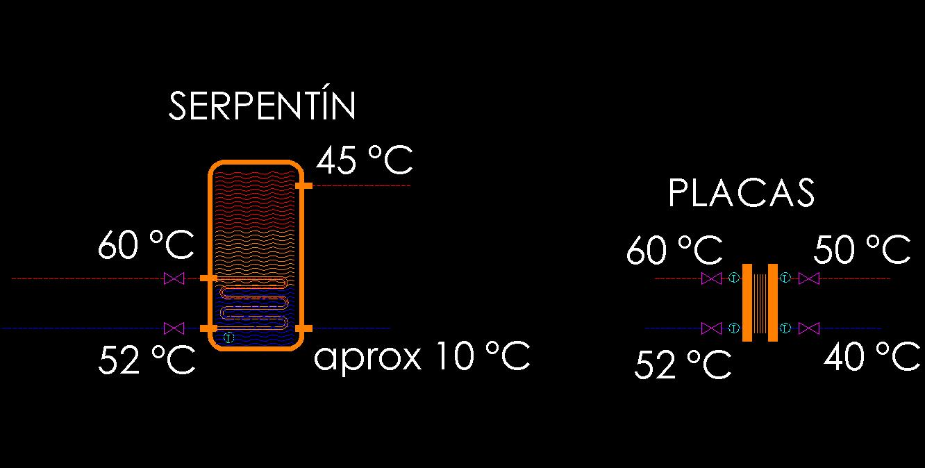

    Muchas gracias por tu rápida respuesta, Igor. Es posible que utilizando algún programa de simulación hubiese podido averiguar las posibles respuestas, pero, como ya sabes, hay que tener algunos conocimientos básicos antes de trabajar con esos programas, no introducir datos sin saber qué significan.
    En el archivo que te envío, quisiera que me comentases si el rango de temperaturas te parece dentro de lo normal, y si la distribución está bien representada:
    - Según el dibujo izquierdo, entro al acumulador desde captadores a 60 ºC, porque es la temperatura a la que yo quiero acumular el ACS, y luego, a través del serpentín cedo calor al agua acumulada, de forma que llego a obtener a la salida del acumulador ACS a 45 ºC para el consumo, y me retorna el serpentín a los captadores fluido a 52 ºC. Como ves, la temperatura del agua fría de la red la considero de unos 10 ºC.
    - En el dibujo de la derecha, entro al intercambiador a 60 ºC, cedo calor a través de él al agua del secundario, que pasará a tener 50 ºC. Tras ceder ese calor, el intercambiador me devuelve al primario 52 ºC, mientras que el retorno de la red del secundario me devuelve 40 ºC.
    ¿Son correctas mis suposiciones?
    Y ahora me surge otra pregunta, si me retorna del secundario agua a 40 ºC, no estaría cumpliendo el requisito del CTE con el cual en el punto más alejado de consumo debería tener 50 ºC, con lo que las 2 temperaturas que he dibujado para el secundario deberían ser mayores, ¿no?
    Gracias y saludos al Sr. Staroverov

    Como ves tus razonamientos son correctos, sólo salto termico puedes tomar poco más.
    Respecto de última pregunta no comprendo de qué dices, tienes en cuenta el circuito de recirculación y la temperatura de consumo de ACS? Entonces para edificios de viviendas puedes examinar una acumulación a 45ºC partiendo de CTE punto 2.1.3.4
