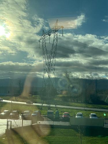

    Tengo un terreno urbano por el cual cruza una línea de alta tensión. Según tengo entendido no se puede construir debajo de ellas, incluso hay que dejar un margen extra. El caso es que hay muchas casas y naves de la zona construidas debajo de ella, por eso aquí mi pregunta. ¿Se puede construir debajo de una línea de alta tensión en terreno urbano?¿A que distancia de la línea?
    Según me han dicho otros la distancia de construcción depende del voltaje de la línea. Os dejo una foto de la torreta así como las coordenadas de la misma. ¿Existe algun plano de las lineas de alta tension en españa? A ver si me podéis ayudar.
    Coordenadas -> 42.5690697730794, -6.663339846201221 -> https://maps.app.goo.gl/pH74JfnsniPiPNpH7

    La distancia mínima a edificios y construcciones (RTLEAAT Artº 35 Ap. 2) es de 5 metros o la resultante de la siguiente fórmula:
    D > 3,3 + U/150
    Donde U es la tensión de la línea en kV.
    El mapa de la red eléctrica de distribución podrás encontrarlo si investigas por internet. Debería estar en REE.
    Aquí te dejo un ejemplo: https://tasagronomos.com/wp-content/...ico-Espana.pdf
    Espero que resulte de utilidad.

    gracias por el mapa, habia visto similares incluso mas recientes pero no tienen la reoslucion necesaria como para poder saber que linea es esta, en un zona como la que me encuentro con varias lineas de alta tension juntas es dificilisimo discernir cual es cual...
    La formula de la distancia si que me viene super bien! :-) supongamos que es de 220kv daría 4.7m. Y si suponemos de 400kv serían 6 metros. Creo que dejando de 8m para arriba es suficiente, con 10m sobrado... :-)

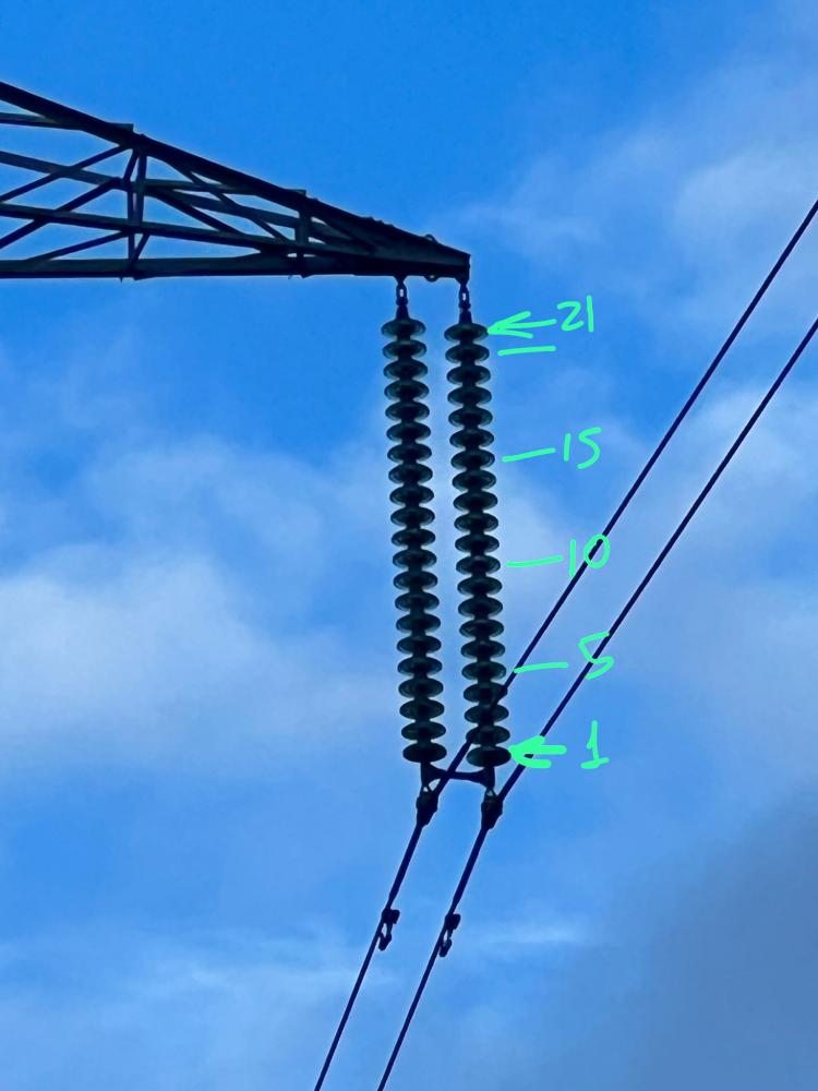

    Predeterminado Re: Saber voltaje de línea de alta tensión y separación a construcción vivienda
    La tensión "aproximada" es 12/15 kv por aislador

    si tiene 21 aisladores a 12 kv son 252kv y simulando a 15 kv son 315kv.
