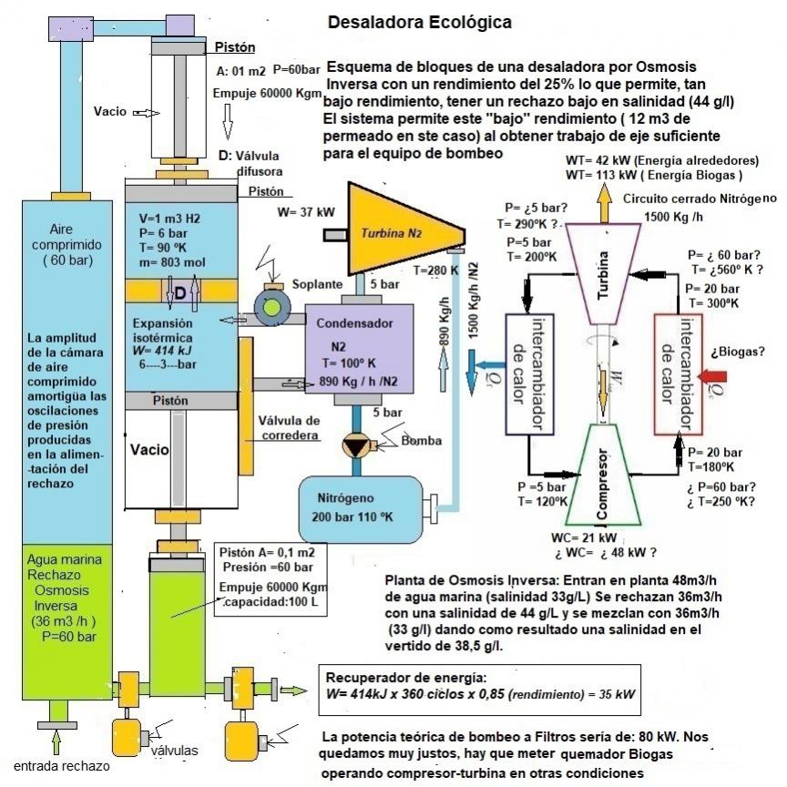

    Aquí os dejo otro invento o lo que se quiera llamar. No sé si estaré loco o simplemente demasiado viejo, pero que al día de hoy aún no seamos capaces de ofrecer a los agricultores agua paar riego barata y abundante es que alguno por ahí está realizando juego sucio con las tecnologías. Al final saldrá más caro generar energía eléctrica renovable
