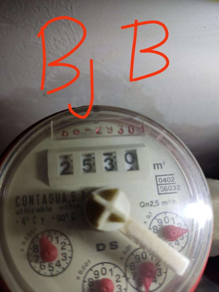

    Somos una comunidad de vecinos con calefacción central de gasoil y cada uno tiene su contador individual, hasta la fecha el reparto del consumo se ha hecho de una manera que a mi parecer no es correcta ni equitativa, por lo que pregunto que como habría que calcular el consumo e importe de cada propiedad.
    Adjunto envío el contador de un piso, el mes pasado marcaba dicho contador 2526 y este mes 2530, ¿Qué importe habría que cobrar a ese vecino?

    ¿Reparto proporcional entre lo consumido por la comunidad y lo de cada vecino?.

    Cada vecino supuestamente paga según lo consumido, pero eso es lo que quiero aclarar por que creo que no lo están haciendo bien, el contador que he subido es el de un vecino, luego cada uno tiene el suyo.

    Cita Iniciado por PACO NR Ver mensaje
    La foto que has subido no dice nada, salvo que subas también el consumo total y la factura.
    Para calcular lo que corresponde a cada uno: (Gasto total (Iva incluído) / consumo total) x consumo individual.
    Y si hay algún desfase, pues se reparte también proporcionalmente.
    No veo donde está el problema.

    Cita Iniciado por jantuzo Ver mensaje
    El problema esta en que se acaba de empezar la temporada de la caldera, por lo que hay poco consumo y claro por lo poco que han puesto la calefacción les sale muy caro, comentan que no es real lo que se les cobra, por ejemplo el contador que he subido tiene 4 pasos de diferencia entre lo de principios de Noviembre y el fin de mes, si se echaron 600 litros y la factura tiene un importe con IVA de 708,00 €, ¿Cuánto debería pagar este vecino?, el consumo entre todos los vecinos es de 19 pasos.
    Ellos dicen que los pasos son los litros de gasoil que consumen y yo les digo que no, que es el agua caliente que pasa por sus tuberías.

    Hola!!
    De forma sencilla, si la caldera tiene termometro para controlar temperaturas de entrada y salida y contador de agua de salida, es fácil calcular el consumo energético, sin tener en cuenta el rendimiento de la instalación y consumo eléctrico.
    Aplicas unidades de energia /m3 ( Diferencia temperaturas entre salida y retorno) por ejemplo 20 ºC (20 unidades de energía x litro de agua) De este modo puedes saber el consumo energético por metro cúbico. Para saber el consumo de Gas-Oil hay que saber algo mas de la instalación. A modo de ejemplo y para este caso concreto: 20 x1000 =20000 Kcal/ 860=23,25 kWt (1 Kg de Gas-Oil = 10 kWt)
    Finalizando y sin meterse con rendimientos : Diferencia de temperaturas y caudal de agua medido en caldera. Lo mas indicado sería un medidor de energía térmica formando un conjunto con medidor de caudal a la entrada de cada consumidor.
    Desconozco si lo que marca cada contador son litros de gasoil o de agua, pero a efectos de reparto da lo mismo: quien más gaste pagará más y quien menos gaste pagará menos.
    ¿Habeis consumido ya los 600 litros de la caldera?
