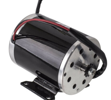

    Buenas noches.
    Regreso a este gran foro después de algunos años de pausa para darle un impulso a un proyecto que tengo en mente para generar energía con un pequeño aerogenerador que estoy construyendo.
    Tengo puntos de luz en el jardín con electricidad generada por una placa solar de 12v 130w que almaceno en una batería de 80ah a través de un regulador.
    Desisto de hacer una instalación híbrida ya que lo que quiero es hacer otra eólica independiente para iluminar otras zonas del jardín y mover una bomba de estanque de 30w 12v para crear una pequeña cascada.
    Tengo este motor de 24v 500w que acoplado a la bicicleta spinning llega a generar 22v 250w a 2000 rpm y no sé qué controlador comprar para cargar una batería de 12v.
    Nombre:  motor12v500w.png
Visitas: 882
Tamaño: 116,2 KB
    Ya que produce corriente continua y tiene solo dos polos, ¿podría usar un regulador solar normal como el que tengo para la placa?
    Saludos y gracias de antemano.

    Mira en Amazon, pero es jugártela.
    Mira en Amazon, pero es jugártela. Puedes probar con un CDI de una moto,
    https://www.amazon.es/dp/B07V3357Z7/..._kKcuEbGTKZ130

    Ganas de perder el tiempo.
    Todos esos experimentos los hice y no funcionaron.
    Bueno con un alternador de camión de 24v lo trucas y le pones imanes de neodimio en su interior y para cargar baterías de 12v iría bien a la mitad de rpm con bastante amperaje.
    El tema de la energía Eólica es complicada.
    Tengo dos aerogeneradores comprados de 24v y no me quejo mucho la verdad pero el mérito es de los reguladores mppt que tiene puestos que liberan y emiten pulsos de carga para que el Aero mantenga rpm constantes y una carga decente.
    En ocasiones quito uno de la instalación para enchufarlo a una batería de coche de 12v y veo que el Aero con menos rpm carga mejor la batería y su velocidad es constante.
    Sin embargo en 24v que es la tensión del aerogenerador va a ráfagas.
    No se que decirte la inversión es mucha para un panel lo tiras en lo alto de un tejado le pones unas simples presillas y funciona.
    Un Aero necesitas en buen mástil el hierro es caro y el cobre hasta llegar al regulador.
    Un panel decente de 72celdas 330w está entorno los 160-200euros.
    Un generador eólico 1ue de al menos 300w constantes y algún pico de hasta 600w está entre 300-600euros.
    Mas luego mástil etc.
    Los paneles como mucho hay que limpiarlos con la carcher.
    Los generadores eólicos cada 6 meses. Hay que montarse en el mástil mirar holguras de rodamientos las palas etc.
    Yo los tengo y son de gran ayuda cuando esta el tiempo malo los aeros se nota que están hay por que lo que los paneles producen menos lo hacen los generadores y cuando no hay sol en la noche te Dan el consumo de la nevera luces y lo que gastan en espera los equipos de la planta solar.
    Hay tu decides que hacer.
    Pero la verdad yo no me complicaría en hacer inventos.
