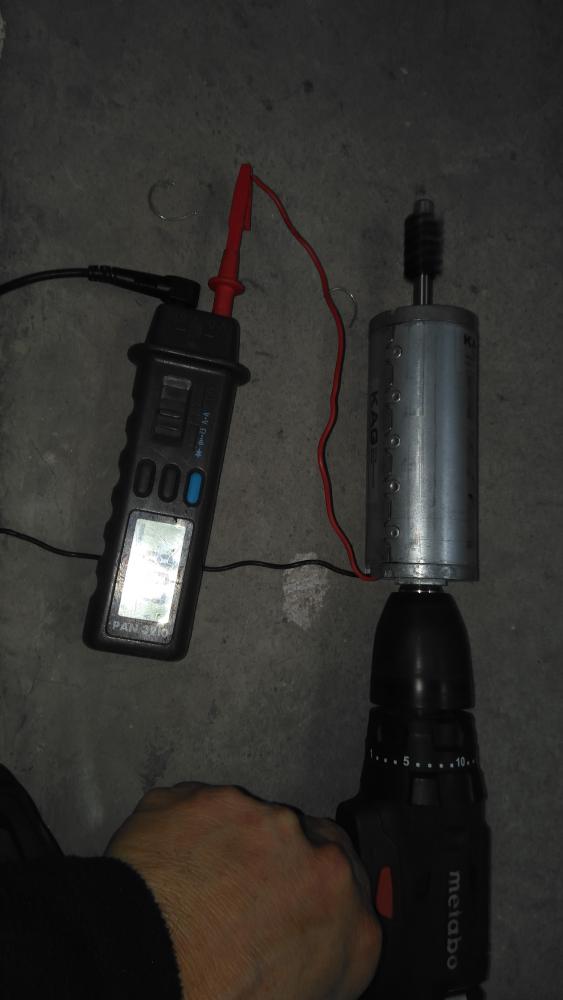

    Predeterminado Que necesitaría?
    Buenas tardes,dispongo de una pequeña parcela de no más de 100 metros,me gustaría saber que necesitaría (comprado por eBay,motor,cargador,etc),para poner no más de 3 bombillas de 12v y que se carguen las baterías que ya tengo(12v 7a)cuanto más leo más me lío pues los conocimientos son escasos pero si me gustaría aprovechar el viento de Almeria para poder dar luz cuando es de noche.
    Me ayudáis,gracias

    Predeterminado Re: Que necesitaría?
    Buenas,me hice de un motor(lo adjunto en la foto)cuando le doy con un taladro de bateria al eje me genera 9v.Si le doy con el taladro a una polea multiplicadora me llega a 100 v.
    Valdría este motor para crear este generador y que me cargué la batería?
    Gracias por responder Jordiet creo que no me expliqué bien,resulta que tengo acceso a motores de varias formas y tamaños(trifasicos) y a motores D.C. A 24v y 48v D.C.Estos últimos son de imanes permanentes,el ponerle el taladro era para saber que generaba corriente ósea ponerle 3 aspas y que genere electricidad y lo que quise decir es que sin un reductor que lleva me generaba menos voltios que si le acoplaba el reductor que viene con ese motor y que girándolo me daba unos 100 v.
    Solo quería saber si con un motor de esas características,un cargador de los baratos de esos que hay en eBay y similares y las 3 baterías que tengo podría tener encendidas unas tres bombillas de 12v 9w con poco uso(una hora/hora y media 2 veces por semana)y así podría "trastear" y proporcionarme luz con todos los materiales reciclados a los que tengo acceso.
    Por internet y foros veo generadores caseros para instalaciones más grandes o para instalaciones mixtas,con datos que yo no entiendo del todo y tampoco quiero hacer esto y.....bien que no cargue nada o bien que pueda hacer algún cortocircuito extraño :-)
    Por eso pedí algo de ayuda/información en el foro
