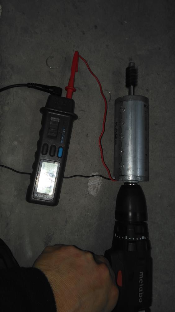

Buenas,me hice de un motor(lo adjunto en la foto)cuando le doy con un taladro de bateria al eje me genera 9v.Si le doy con el taladro a una polea multiplicadora me llega a 100 v.
Archivo adjunto 19412
Valdría este motor para crear este generador y que me cargué la batería?

Gracias por responder Jordiet creo que no me expliqué bien,resulta que tengo acceso a motores de varias formas y tamaños(trifasicos) y a motores D.C. A 24v y 48v D.C.Estos últimos son de imanes permanentes,el ponerle el taladro era para saber que generaba corriente ósea ponerle 3 aspas y que genere electricidad y lo que quise decir es que sin un reductor que lleva me generaba menos voltios que si le acoplaba el reductor que viene con ese motor y que girándolo me daba unos 100 v.
Solo quería saber si con un motor de esas características,un cargador de los baratos de esos que hay en eBay y similares y las 3 baterías que tengo podría tener encendidas unas tres bombillas de 12v 9w con poco uso(una hora/hora y media 2 veces por semana)y así podría "trastear" y proporcionarme luz con todos los materiales reciclados a los que tengo acceso.
