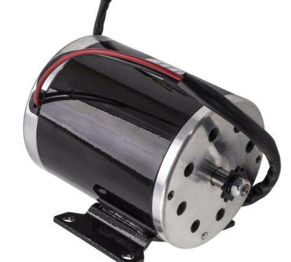

Regreso a este gran foro después de algunos años de pausa para darle un impulso a un proyecto que tengo en mente para generar energía con un pequeño aerogenerador que estoy construyendo.
Tengo puntos de luz en el jardín con electricidad generada por una placa solar de 12v 130w que almaceno en una batería de 80ah a través de un regulador.
Desisto de hacer una instalación híbrida ya que lo que quiero es hacer otra eólica independiente para iluminar otras zonas del jardín y mover una bomba de estanque de 30w 12v para crear una pequeña cascada.
Tengo este motor de 24v 500w que acoplado a la bicicleta spinning llega a generar 22v 250w a 2000 rpm y no sé qué controlador comprar para cargar una batería de 12v.
Archivo adjunto 21764
Ya que produce corriente continua y tiene solo dos polos, ¿podría usar un regulador solar normal como el que tengo para la placa?
