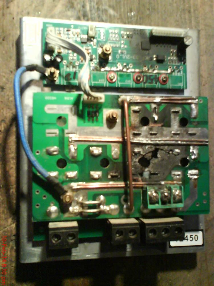

    Creo que hemos tropezado en el mismo escollo. Yo, también compré el conjunto aerogenerador con su controladora o regulador, un ICO GE (Aeolos 12/450). En los ultimos dias de fuertes vientos, se incendió la placa del circuito electrónico: a buen seguro a causa del excesivo esfuerzo del freno se cruzó un puente de diodos. Hasta la presente (3 años escasos) cumplia con su función primordial, no obstante las lecturas (tensión, carga, etc) eran bastante erróneas y por ello dudaba de su eficiencia y, sin duda debido a ello, al final sucumbió.

    PD. Te acompaño una foto del estado en que quedó la placa de la controladora.Regulador de carga eolica?-dsc00347.jpg

    la mayoria de controladores de aeros de pequeña potencia suelen sucumbir a fuertes ventadas,supongo que este le entrada es trifasica y por lo que se be en la foto incorpora cuatro puentes rectificadores de 35 amperios,lleva resistencias de carga para desipar energia sobrante y si las lleva actua en las entradas trifasicas o despues de ser rectificada?

    Efectivamente la entrada es trifásica y la carga que absorbe el sobrante de energía actúa sobre los puentes de diodos, razón por la cual han petat. Lo único que actúa sobre la línea trifásica es el interruptor.
    Hacia tiempo me lo temía y pensé poner un relé trifásico que activado al mismo tiempo que la carga, detuviera (en parte) el aero; esto no me pareció oportuno dado que esto originaria una secuencia de paradas y reenganches violentos que podrían producir chisporroteo entre colectores y escobillas con el consecuente deterioro de los mismos.
    Ahora, estoy barajando la posibilidad de sacar la señal desde el circuito electrónico de anemómetro (OREGON WGR800) debidamente modulada para que active el relé que frene el rotor del aero y no lo suelte hasta que se restablezca la normalidad: con una sola maniobra y sin riesgos en el aero.

    Ya te he expresado mi admiración por tus productos y tu habilidad en la realización de tus proyectos pero, al contestarte el pasado día, me sorprendió algo más: tu intuición, capaz de describir con precisión los elementos existentes en el reverso de una placa ... je,je.
    Josep, creo que conoces más la tela que quien la tejió; son tres puentes rectificadores de 35 amperios, mas un cuarto que controla la entrada del panel, mas otros dos de 50 amperios para completar; muy bien: otra gran cualidad que se puede añadir a la lista.
    Puede que sepas hasta quien es el fabricante de dicha placa.
