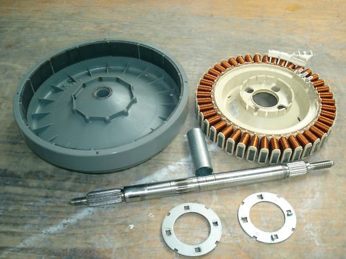

    Predeterminado motor direct drive como generador
    he visto que estos motores de lavadora estan compuestos por un rotor de imanes y un estator de bobinas,¿podrian servir como generadores?,he encontrado estos recambios y la verdad no estan mal de precio ¿que pensais?
    estos son los link del rotor y del estator:
    Rotor Motor direct drive LG - Servicosta
    Motor estator LG direct drive - Servicosta

    Tendrias que ver las revoluciones a las que trabaja y si son compatibles con el eolico que diseñas, imagino que la velocidad de giro sera muy alta oblgandote a usar un variador. respecto al precio es cierto que no estan mal aunque no sabria decirte sin la ficha tecnica, por otro lado para compara puedes encontrar Wholesale magnet generator - Buy Low Price magnet generator Lots on Aliexpress.com

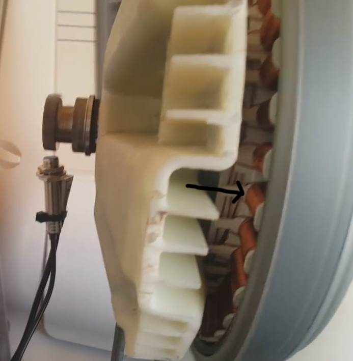

    El LG no le va a dar ni un watio si no tiene imanes permanentes (excitatriz); tiene que utilizar motores con imanes permanentes.

    ¿Cómo sabes qué tipo de motor es el LG? No veo el modelo por ninguna parte...
    Investigando un poco, en este video se ve cómo es el motor en cuestión.

    He vuelto a ver el video y se ve claramente que no tiene imanes...Estoy un poco cegato
    jeopardize Invitado
    Predeterminado Re: motor direct drive como generador
    A ver que me parece que no nos entendemos. @Tato, se queja con un vídeo (https://www.youtube.com/watch?v=mLwl9M4BLj0) que con un motor LG no obtiene potencia, ok?. El problema es que seguramente este motor no dispone de imanes permanentes, por tanto lo poco que va a generar es por su magnetismo residual. La solución para el Tato es un motor con neodimio o como se hace en los generadores grandes, un motor con electroimanes que tiene la ventaja que puedes controlar muy finamente la salida frente a condiciones cambiantes de viento; eso sí, para arrancar necesitas "darle" magnetismo con una fuente externa.
    Visto el vídeo por segunda vez, se ve claramente que dispone de electroimanes y de que la corriente no llega a los 0,5mA.

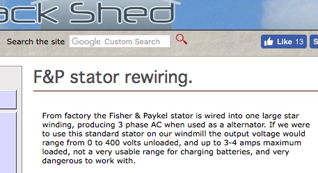

    Bien venido Jeopardize. El nombre de este hilo "motor direct drive como generador" se debe a que este motor de lavadora LGmotor direct drive como generador-lg1.jpg
    Es muy parecido a este otro de la marca de lavadoras F&P
    Nombre:  F&P.JPG
Visitas: 3468
Tamaño: 52,9 KB
    Con el que han hecho aerogeneradores razonablemente potentes pues puede dar en vacío 400v. y 3 Amperios, o eso entiendo yo aquí.
    Nombre:  Recorte.jpg
Visitas: 2620
Tamaño: 49,0 KB
    Ante el parecido de estos dos motores era de suponer que el rendimiento fuera parecido pero parece ser que no es así. Se puede ver que los rotores tienen imanes permanentes.
