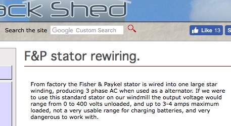

    Predeterminado Re: motor direct drive como generador
    Nombre:  Recorte.jpg
Visitas: 727
Tamaño: 49,0 KB
    Hola Gabriel. Exacto, rectificador y a medir tensión e intensidad sin poner carga pues los chicos de "The back shed" dicen que el motor de F&P da lo que da en vacío, o sea sin carga, o eso interpreto yo de la captura de arriba.
    Las bobinas estaban en estrella así:
    Nombre:  36pole1X12C.jpg
Visitas: 784
Tamaño: 12,9 KB
    y yo las he dejado así:
    Nombre:  36pole2X6C.jpg
Visitas: 746
Tamaño: 13,3 KB
    Pues se reduce la tensión y se amplia la intensidad, pero el resultado sin carga sigue siendo pobre. Son imanes de ferrita si.
    Voy a ver que tengo por ahí para ponerle carga y medir pero yo aventuro que la resistencia va a ser notable.
