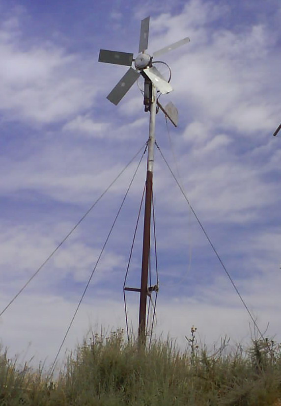

    Hola:
    Soy nuevo en el foro, buscando sobre alternadores de automóviles utilizados para generar energia eólica, no he encontrado tema alguno actual que se ajustase y por ello he decidido abrir uno de nuevo.
    Hace año y medio, realicé un montaje para cargar las baterias de mi casa de campo que está funcionando satisfactoriamente ¿?, en lo que cabe, con un alternador de coche; naturalmente tropecé con los inconvenientes comunes: revoluciones (que salvé con una rueda de bicicleta), excitación (solucionandolo con una "dinamo" de bicicleta), en fin: todo material de deshecho.
    Hace unos meses que estoy estudiando reemplazar la excitación por imanes de neodimio, con el fin de eliminar la fricción en la mutiplicadora de revoluciones (la rueda de bici y la correa trapezoidal) y alcanzar el arranque de carga con menos viento.
    Es posible que más de uno haya pasado por ese trance y pueda orientarme.
    El alternador es capaz de entregar 35 Amp. pero en la actualidad y con un viento de 40 Km. entrega 12/15 Amp.
    El artilugio es muy casero pero eficiente... Naturalmente, que eleminada la "multiplicadora" y la correa trapezoidal, seria más vistoso y más eficaz.

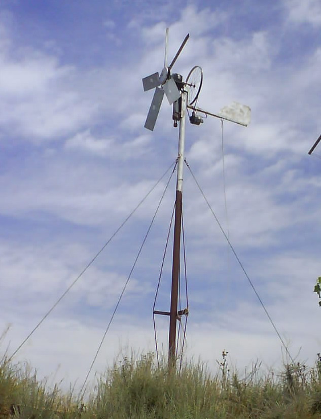

    Voy a intentar contestaros a todos.
    Photon, gracias a tus intrucciones he conseguido subir las fotos; algunos nos empeñamos en no salir de nuestro mundo y ... Gracias.
    Robinson: Cada cosa en su sitio; muy acertada la respuesta de Breitling: un entendido en el tema.
    José42: naturalmente; todo motor, alternador, inducido o inductor, son susceptibles de ser rebobinados. En el caso del alternador, se consigue un mayor o menor voltage, una intensidad mayor o menor o bien un arranque de carga a revoluciones mayores o menores, según el número de espiras (vueltas) o diámetro del hilo.
    No sé si esta es la forma más adecuada de contestar a vuestras sugerencias o preguntas; espero que nuestro moderador Photon me indique la forma más idónea; gracias.
    Y ahora una rápida descripción de lo que podeis ver en las fotos
    Todo es material de desguace.
    El eje principal (horizontal), es un motor eléctrico con rodamientos en muy buen estado; en la parte delantera, está unido a las palas (5) que empujadas por el viento generan un movimiento rotativo en sentido horario que mediante una rueda de bici, unida al extremo posterior del motor, transmite, (con correa trapezoidal) la rotacion al eje del alternador de automovil con una relación de 1 a 12'7. Solidario al eje del alternador, puse una "dinamo" de bici que me proporciona una tension alterna que, una vez rectificada, la utilizo en la excitación. Todo el conjunto, mas la veleta, van montados en una pletina que, soldada en su centro al eje vertical (eje procedente de sierra circular utilizadas en tractores agrícolas), permite al artilugio orientarse en dirección al viento.
    Los problemas, si:
    El alternador debe girar a unas 1500 rpm. para conseguir una carga positiva (que aumente el nivel de la bateria). A 1200 inicia el proceso de excitación produciendo una descarga en la bateria y un frenado de las revoluciones y si el viento no empujaba más, la bateria se descargaba. Esto lo solucioné con la "dinamo" (dígase alternador) de bici mas un circuito electrónico construido exprofeso.
    El conjunto lleva año y medio funcionando, y con vientos de 40 Km., entrega a la bateria una intensidad de 15 amperios.

    El regulador, es el original del fabricante.
    El único añadido es la dinamo (también alternador) de bici, solidaria al eje del alternador y consecuentemente gira a las mismas revoluciones que el alternador.
    La única función (en síntesis) de esa dinamo, es actuar como llave de contacto (en el automóvil) que desconecta la excitatriz al funcionar a bajas revoluciones y la conecta cuando el viento sopla con fuerza, con el fin de evitar una descarga innecesaria de la batería.
    Respecto a la aplicación del alternador al automóvil, creo que te lo dejó muy claro el amigo Breitling, pero, a pesar de ello, sigues en tus trece … .

    hola,
    pero se tienes uno y funcionando y que a mi me encanta.
    puede ser que no sea el mas eficiente en eolica pero hay muchas mas maneras de hacerlo funcionar sea con hidralica o en cinetica etc...
    se no quieres gastar mucho dinero y eres manitas se puede hacer y provar....o solo por el plazer de cacharear.
    claro que para modificar un alternador yo me haria un molino axial y dejaria el alternador en paz.
    para gustos.... colores.
