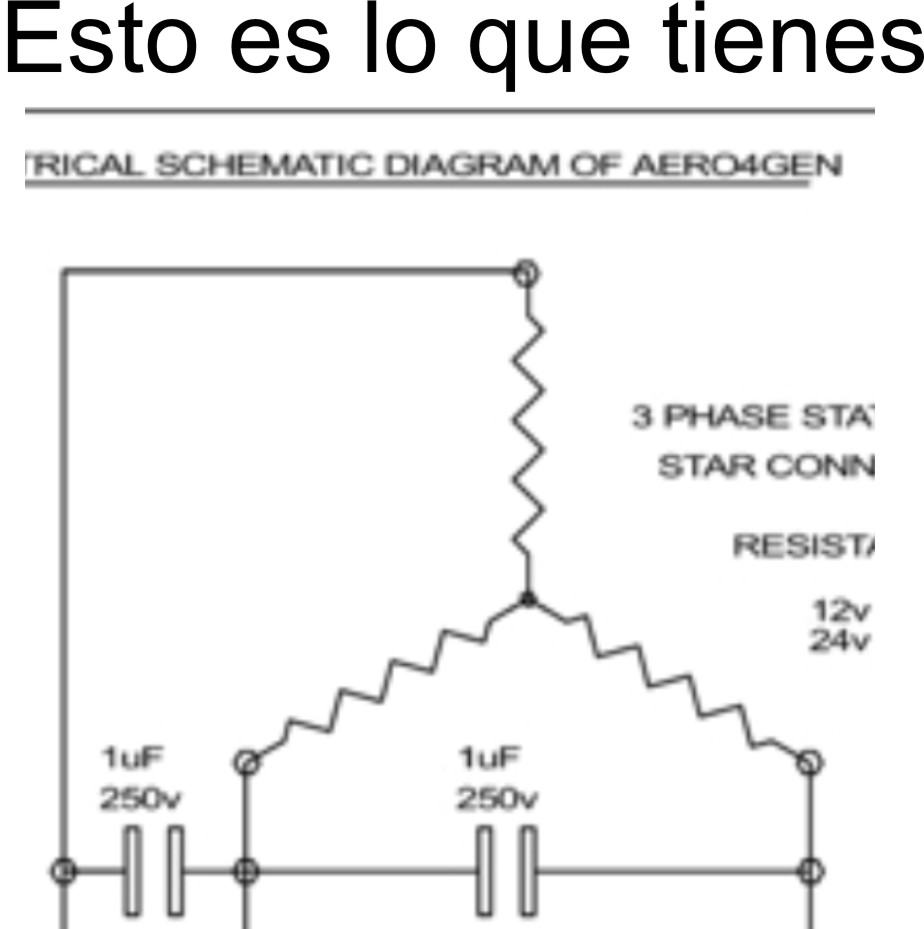

    Lo que tienes es un alternador trifasico y un rectificador de media onda, tambien trifasico
    Lo que debes investigar es si cada uno de los tres cables rojos va a una sola bobina, o a dos. En el primer caso seria una conexion en estrella y podrias obtener menos voltaje (y mas intensidad) conectandolo en triangulo (pero no obtendrias 12 voltios, obtendrias 24 dividido por la raiz cuadrada de 3). En el segundo caso, poco puedes hacer
    En cualquier caso, el regulador no te sirve tampoco

    Como podría comprobarlo? A simple vista no soy capaz de verlo. Según este esquema si parece que es una conexión en estrella.
    Si fuera posible conseguiría 13,85 V, suficiente para conectarlo a mi sistema de 12v, no?

    El regulador no te sirve por que regula a 24v, y tu necesitas que lo haga a 12
    Y respecto a las bobinas, si no puedes ver como estan conectadas, dificilmente podras deshacer las conexiones y rehacerlas de otra manera. Caso de tener una conexion en estrella necesitarias localizar donde se unen las tres bobinas para formar el neutro, deshacer eso, y cambiar a una conexion en triangulo utilizando los tres cables que hay alli, mas los tres rojos que salen del bobinado
    No siempre se tiene acceso a esas cosas y no se puede hacer nada

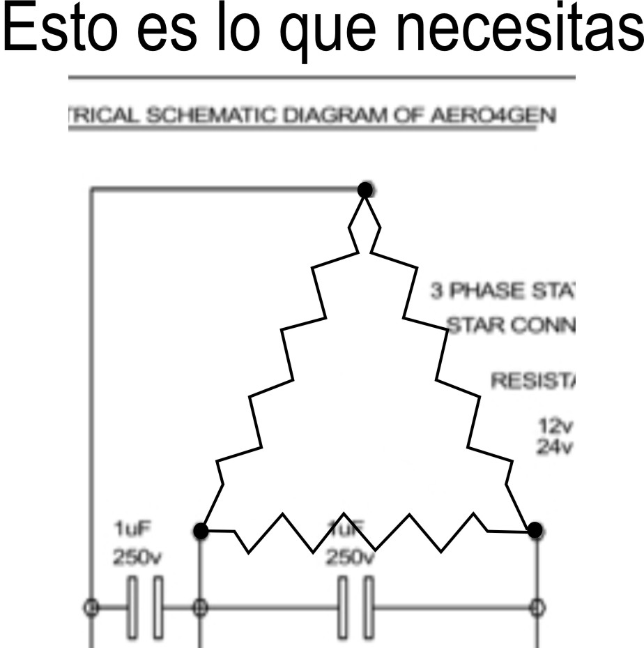

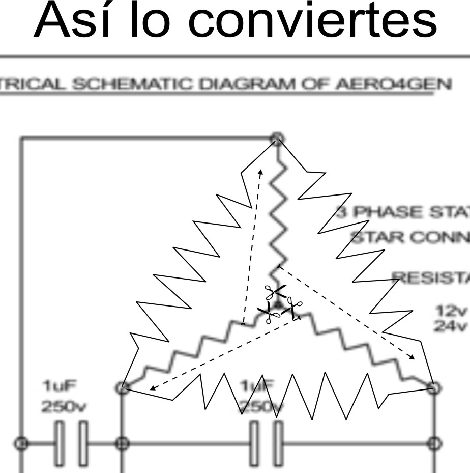

    En la vida real lo que necesitas es localizar el punto donde se unen tres cables sin salida a ninguna parte, este es el inicio de cada bobinado, cortas la unión y te quedan tres puntas, desconectas las tres salidas de alterna, mides continuidad con el multimetro entre cada salida y una de las puntas cortadas, así vas a ubicar el inicio y fin de cada bobinado, luego solo tienes que conectar en triángulo los tres bobinados, cada punta del triangulo es tu nueva salida de alterna, se oye un tanto más fácil de lo que en realidad es, pero ¿quién dijo que iba a serlo?
