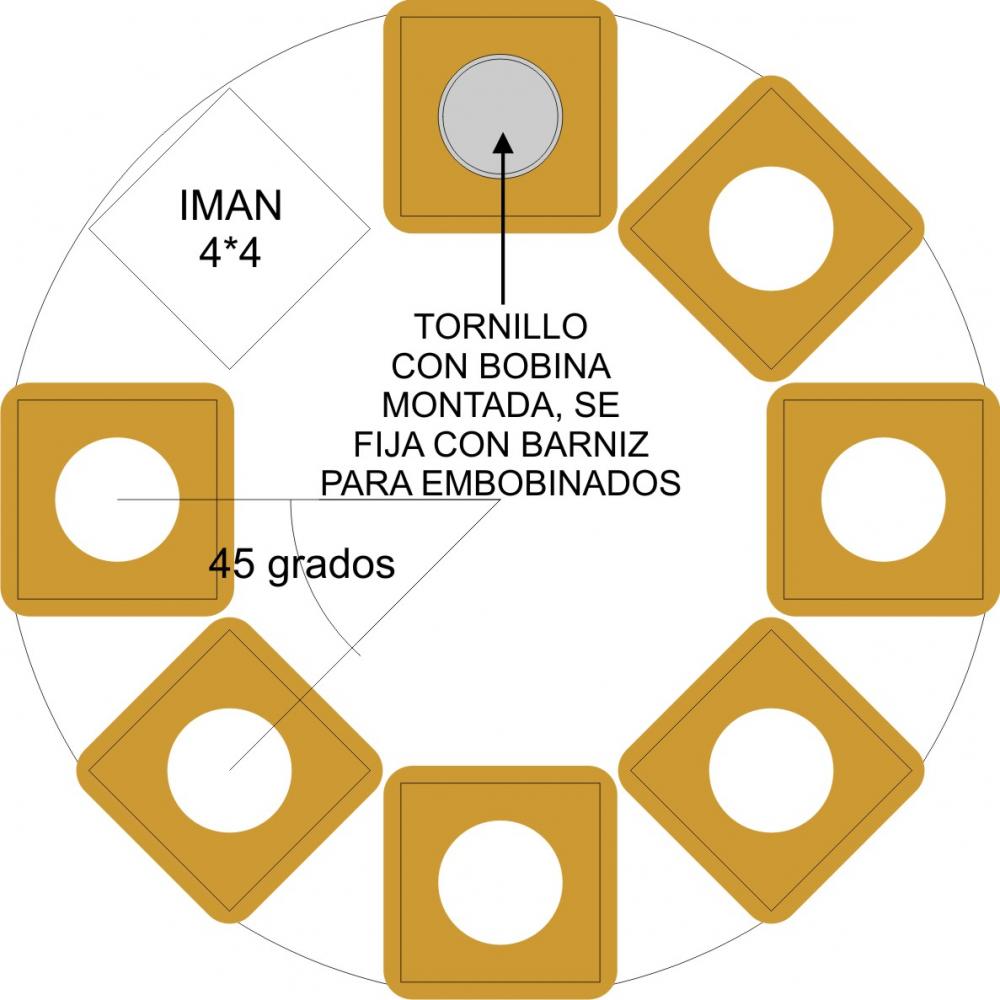

    Hola,me he decidido a fabricar un alternador casero:
    -rotor:he conseguido 10 imanes (40x40x20) y un disco de freno(20cm)
    -estator:aqui estan las dudas,jeje * ¿cuantas bobinas debo colocar para los 10 imanes? *¿que tamaño?he leido que el nucleo debe ser + o - igual que el iman ,¿como hago ese nucleo de hierro?
    *¿mejor trifasica?
    *¿es necesaria la resina de poliester?
    La zona tiene una media de viento de unos 5 m/s,mi intencion es cargar un banco de baterias de 12v,gracias de antemano por la ayuda

    he conseguido 10imanes de neodimio 40x40x20,pero me da igual 10 que 8 que 12,es para zona con poco viento y kiero que cargue con pocas rpm,gracias x responder

    6volts,ya habia visto ese post,pero mi idea es de 1 solo rotor,las medidas de la bobina creo que me valdran.
    me aconsejas poner mas bobinas?mi mayor problema son las rpm,necesito que empiece a cargar desde bajas rpm,

    Segun mis cuentas solo caben 8 imanes por lo que no sera de 3 fases, lei de un diseño que usaba tornillos para el nucleo, busca uno que de la medida del centro y embobinas sobre el, al final sumerges en barniz para embobinar y queda fijo, la resina ayuda a evitar vibraciones y protege contra humedad, el calibre del cable a prueba y error, me da la impresion que mas de 100 vueltas son excesivas pero depende de la configuracion, de las fases y de las rpms asi que a ojo de buen cubero te sugeriria empezar con unas 50 y segun el voltaje obtenido ir aumentando. suerte.
