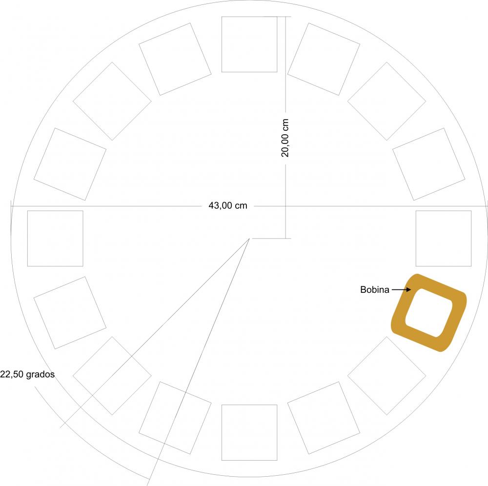

    Predeterminado tengo dudas para fabricar mi minigenarador
    Una Pregunta a todos los foreros . 1º Tengo 16 imanes de ferrita de 50x50x20 mm. Tengo el cobre de 15 awg= 1.5 mm . Mi pregunta es: ¿las bobinas de cuantas vueltas debe de tener? . ¿ Los discos para los imanes permanente que medidas deben de tener?. ¿ la separacion entre los imanes.?
    ¿Las separacion entre un plato y el otro el maximo permisible? Les quedaria muy agradecidos si dieran una informacion

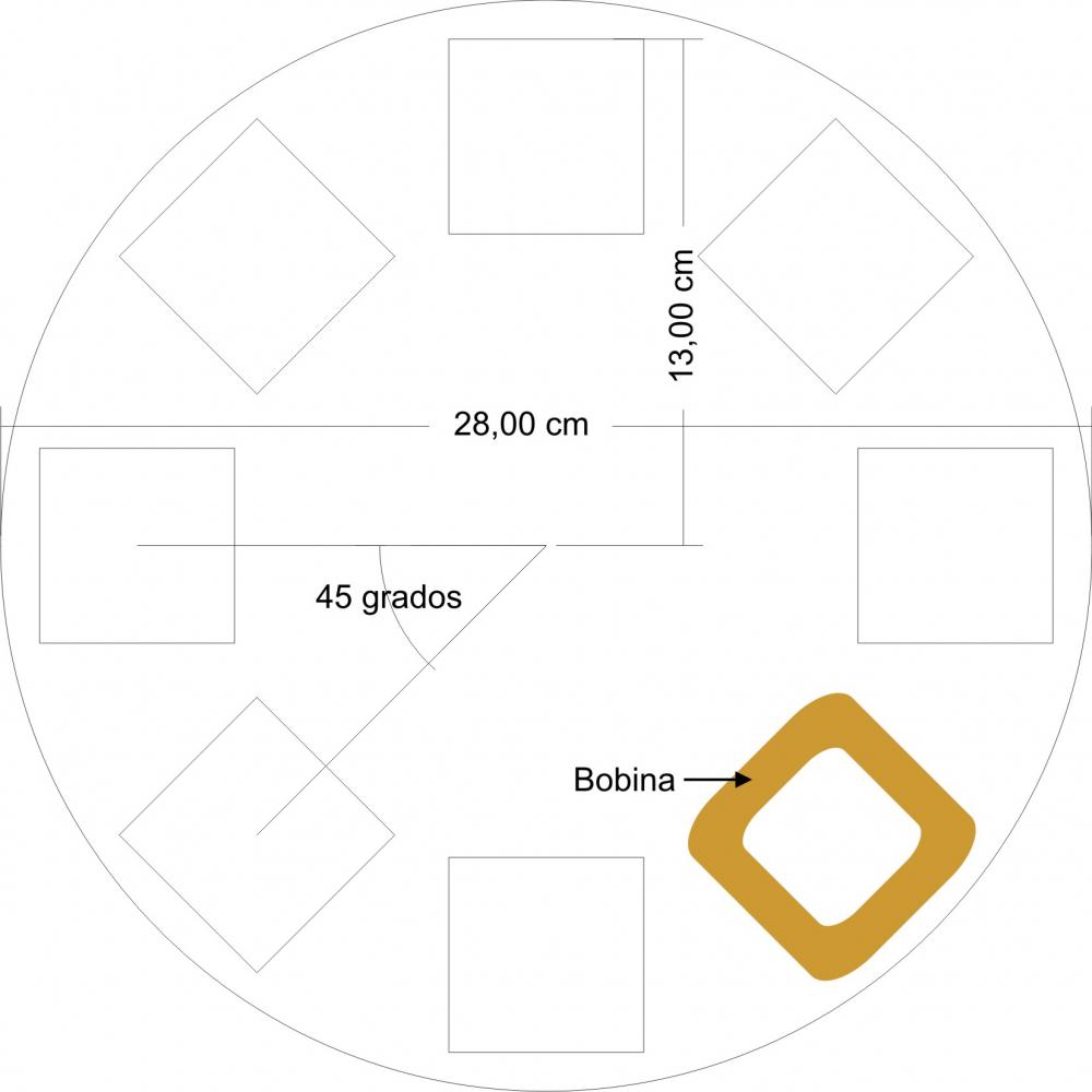

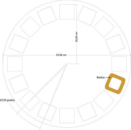

    Busca info sobre el alternador de Hugh Piggott, el tema de la separacion es crucial pero depende de que tan bueno sea tu diseño, muchos lo han resuelto utilizando discos de automovil por que son solidos, durables, con excelentes rodamientos y el costo es bajo. Basicamente tienes dos opciones, un disco de aprox 43 cm con los 16 imanes y las bobinas montadas en el plato enfrentado o dos discos enfrentados de 8 imanes c/u de aprox 28 cm. con un disco de bobinas montado en medio, esta solucion es mejor porque los imanes enfrentan sus polos y la bobina recibe mucho mas energia pero mecanicamente es mas dificil de realizar, te anexo dos imagenes para la idea inicial, en ellas estan las medidas del plato, los angulos y el tamaño aproximado de las bobinas, el cable a utilizar depende del voltaje y la corriente que quieras, cable mas grueso te da menos voltaje (porque caben menos vueltas) pero mayor amperaje y visceversa, tienes que probar con diferentes calibres y no. de vueltas hasta alcanzar el voltaje requerido a las RPMS que trabaje tu generador, si lees al maestro Piggott seguramente llegaras a buen fin.
    Miniaturas adjuntadas Miniaturas adjuntadas tengo dudas para fabricar  mi minigenarador-plato-16-imanes.jpg   tengo dudas para fabricar  mi minigenarador-dos-platos-8-imanes.jpg
