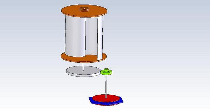

    Hola amigos!!!! nuevamente aqui estoy, metiendo las narices en el mundo de las alternativas.... comencé en la pagina buscando informacion sobre solar termica, y me fue bastante bien!!! hace ya casi un año que tengo funcionando en el techo de casa 4m2 de paneles solares que calientan unso 150litros de agua diarios...
    Ahora voy por la eolica!!!. con un compañero de la universidad, queremos presentar un proyecto... y aprovechando la arquitectura del edificio principal poniendo un par de generadores.
    Optamos por los savonius, aunque no estamos 100% seguros que sean los indicados... el viento que tenemos es casi constante con algunas rafagas fuertes. Y segun estuve viendo en algunas tablas, son los indicados para velocidades bajas. Además como van a estar "Cerca" de la gente, pensamos que son mas inofensivos... aunque obviamente tendrán un enrrejado que impedirá que alguno pierda una mano queriendo frenarlo, para ver como estan hechos jeje..
    Básicamente, al menos en esta fase inicial, no buscamos dar con el mejor diseño y con el mejor de los rendimientos. Principalmente queremos demostrar que se puede fabricar, y fabricar algo a escala para que se den una idea de lo que proponemos. pensabamos fabricar algo que permita cargar unas baterias pequeñas.... todo a escala.
    buscando informacion sobre los savonius, me decepcioné un poco... informacion sobre generadores de eje horizontal, sobra!!! pero no hay tanto sobre ejes verticales... de hecho estoy queriendo dimensionar nuesta maqueta, y me veo con algunas dudas importantes.....
    tengo este esquema... alguien puede ayudarme con las proporciones que debo mantener entre los eementos que figuran en ese esquema???
    Muchas muchas gracias!!!

    ya fui leyendo bastante de lo que me han pasado... y hay cosas super interesantes!!!
    he comenzado a dimensionar mi maqueta de savonius.... digo maqueta proque hay infinidad de datos y valores que no dispongo. y por algo hay que empezar!!
    siguiendo esta imagen,
    he definido estas medidas:
    R:130mm
    r:71,5mm
    S:27mm
    y la altura será el cuadruple de R (2 veces el diámetro), por tanto 520mm
    que otras medidas les han dado a sus savonius??

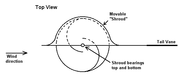

    no pretendemos obtener mucho, la idea es iniciarnos en el tema, por eso es que apuntamos a un modelo sencillo, pero queremos darle seriedad al tema. Ahora buscamos aprender, mas que generar un aparato que produzca energia para todo el pais....
    Pensabamos construir un modelo de savonius, pequeño, y poner cerca un anemometro, e ir midiendo los datos obtenidos... en función de ellos obtener el rendimiento del molino. luego, a medida que vayamos teniendo informacion propia iremos dimensionando el estator. basicamente y a graaandes rasgos ese es el plan.
    tambien tenemos ganas de investigar con una turbina de LENZ, y ponerle al savonius una multiplicacion....
    Javier, respecto a donde dices que
    La clave del Savonius esta en el diferencial entre la parte que avanza CON el viento y la parte que avanza CONTRA el viento. Esta última le resta potencia.
    que tal esos artefactos que cubren la mitad del molino?, es decir... cubren la mitad que va en CONTRA del viento, mejora su rendimiento?.
    saludos!

    Estimado Rastita:
    ¡Y yo que pensaba que la energia de mi casa iba a ser eolica!
    Hablando en serio te diré que en los Savonius hay tres variantes tendientes a eliminar o diminuir el efecto arrastre que tiene el sector que va CONTRA el viento. 1) es hacer unas palas cuyo diseño opere a favor y en contra del viento. Ello requiere diseños sumamente complejos y son esas "cuchillas" largas y finas. 2) Hacer que se plieguen o cierren las palas cuando van CONTRA el viento. Hay un modelo que parecen unas persianas verticales y otro en un video titulado NO DRAG que pliega las alas y 3) "Tapar" el viento para que no incida en las palas que van contra el viento.
    Obviamente, así mejora el funcionamiento pero, en el caso de la "tapa" el viento hace fuerza sobre el aparato lo cual puede ser complicado en el caso de los vientos extremadamente fuertes.
