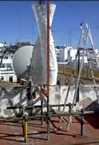

    He visto que el post es del 2010 pero yo ando liao con un savonius les propongo si es posible echen un vistazo en : Aerogenerador casero savonius helicoidal - Taringa!
    Asi es el que tengo Nombre:  mi generador savonius helicoidal.jpg
Visitas: 837
Tamaño: 48,3 KB
    como veran es casi un prototipo abajo lleva una llanta de bicicleta y como generador una bomba de desague de lavadora con una polea que le puse, ahora aqui es verano y el viento muy poco, hace unos dias hizo viento creo que como 18-20 km/h y este es el resultado :https://www.youtube.com/watch?v=4n_BGfUWS8Y

    muy buen diseño! ... pero como la gente esta acostumbrada al aire acondicionado, necesitas 100 molinos asi
    para arrancarlo !
