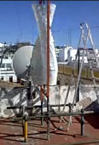

Estimado Os Castros
Me alegra que esteis en una version del WM a lo cual modestamente dices que es para mejorar ante los fuertes vientos.
¿has pensado en aumentar el diámetro? (sin aumentar el tamaño de las superficies que enfrental al viento) Ello disminuiría la velocidad de rotacion ante los fuertes vientos pero aprovecharia el momento de palanca del mayor radio.
Otra variante que se me ocurre es cambiar el diseño cuadrado de las superficies por un diseño triangular (como las velas de los veleros) ya que ello disminuye las tensiones sobre el extremo superior del eje.
Disculpa las preguntas pero reconozco tus conocimientos y me gustaría saber los inconvenientes que ello traería.

He visto que el post es del 2010 pero yo ando liao con un savonius les propongo si es posible echen un vistazo en : Aerogenerador casero savonius helicoidal - Taringa!
Asi es el que tengo Archivo adjunto 10811
como veran es casi un prototipo abajo lleva una llanta de bicicleta y como generador una bomba de desague de lavadora con una polea que le puse, ahora aqui es verano y el viento muy poco, hace unos dias hizo viento creo que como 18-20 km/h y este es el resultado :https://www.youtube.com/watch?v=4n_BGfUWS8Y

muy buen diseño! ... pero como la gente esta acostumbrada al aire acondicionado, necesitas 100 molinos asi
para arrancarlo !
