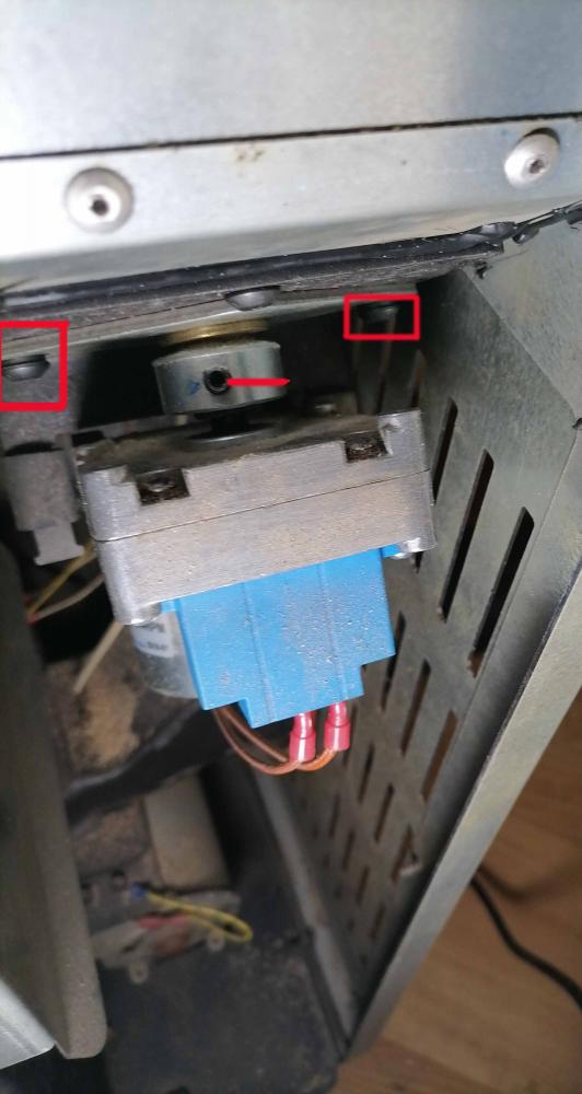

    Yo personalmente antes de intentar moverla lo que intentaría es quitar el/ los laterales ya que posiblemente tengas acceso al motor y al sinfin pero es mi opinión, como norma general los motores de los sinfines no sobresalen por detrás como en el video.
    En la foto que te adjunto de mi estufa podrás ver el tornillo que sujeta el motor del sinfin, que como te indicaba primero hay que quitar el que se ve y después el que está dentro, y los tornillos que sujetan al sinfin.

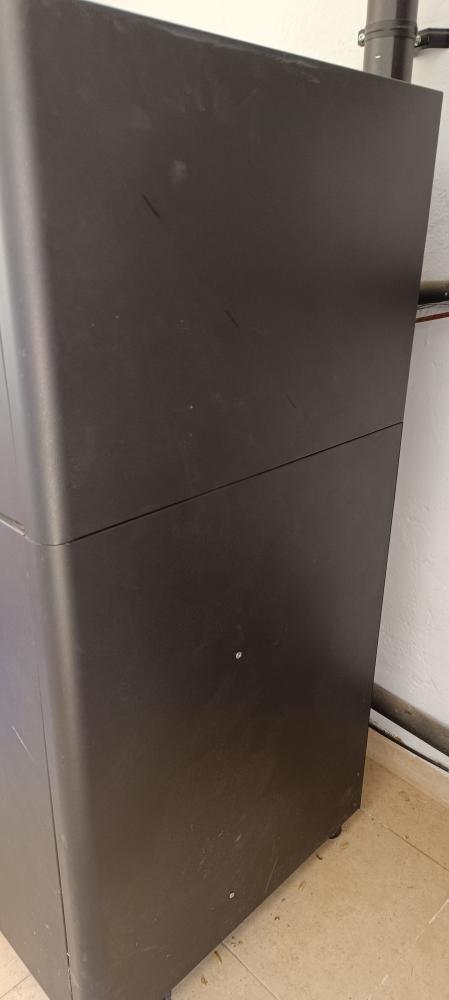

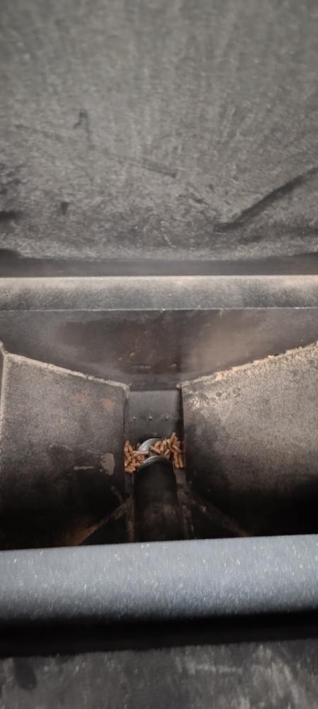

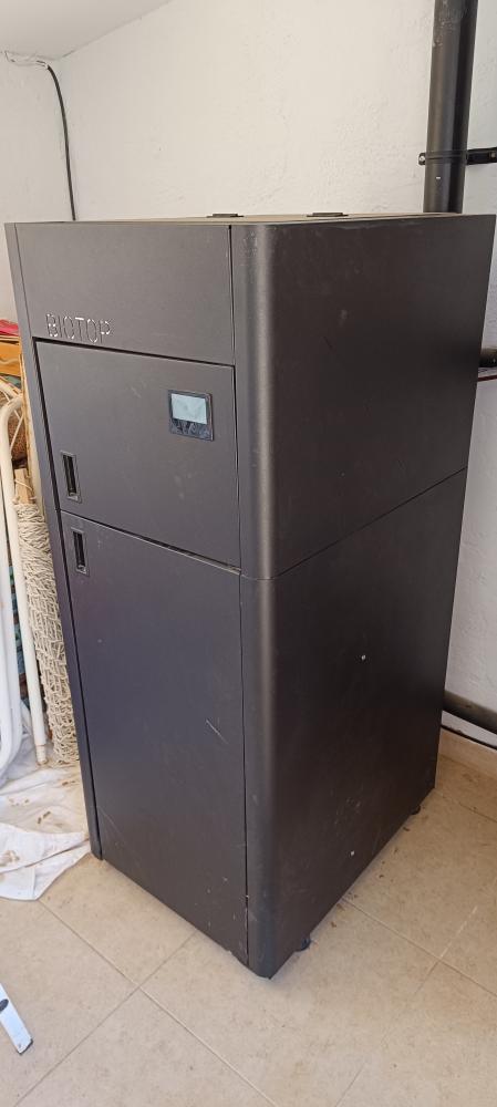

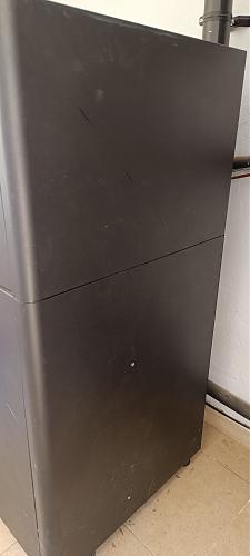

    Hola de nuevo, ya pude ir por fin a la vivienda donde tengo la caldera, le saqué estas fotos y voy a ver ahora si puedo subir los vídeos donde se ve el problema

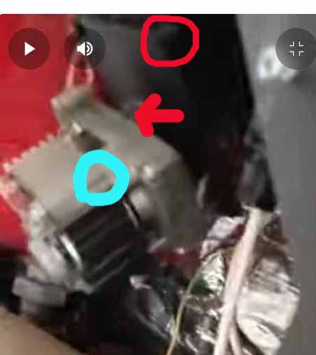

    Lo más importante de los videos es el sonido y la parte trasera.
    El sonido ambiente cuando no gira es absolutamente diferente a cuando gira y denota el impedimento al giro.
    De la parte trasera he sacado un frame en donde te he marcado en azul cual puede ser el motor del sinfin y con una flecha roja lo que pienso que es el eje y donde está el tornillo para quitar el motor, y con un circulo rojo lo que pueden ser los tornillos que fijan el sinfin, si puedes sube una foto del interior de la cámara de combustión donde se vea la salida de la rampa por donde deberían caer los pellets
    Edito
    Mi opinión es que el motor no está KO porque suena, y además gira sin carga otra cosa son los piñones desmultiplicadores, pero también puede ser un atasco mecánico causado por una acumulación de los pellets, la comprobación por otra parte es sencilla si quita el motor y no puede mover a mano le sinfin el problema es impedimento mecánico por obstrucción del sinfin o canal de bajada si lo puede mover desde abajo sin desmontar el sinfin el problema es que el motor no tiene fuerza para moverlo, además si una vez extraido el motor lo alimenta a 220V y no lo puede frenar con la mano está todo el conjunto motor bien, si lo puede parar con la mano y el motor continúa girando el problema está en los piñones.
