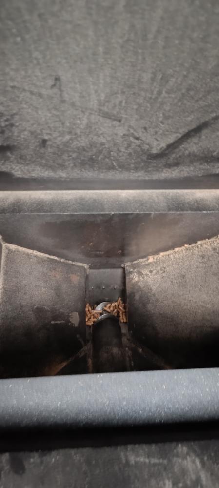

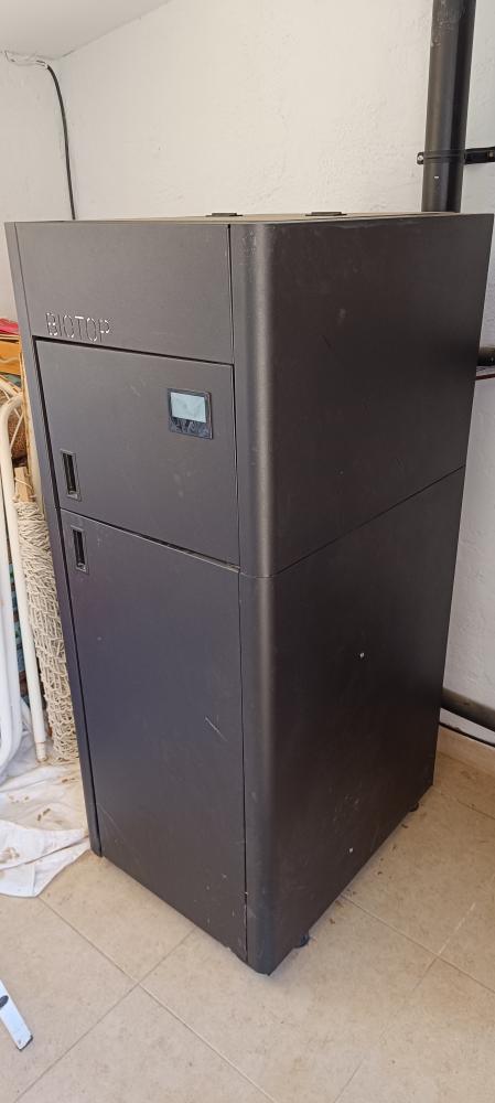

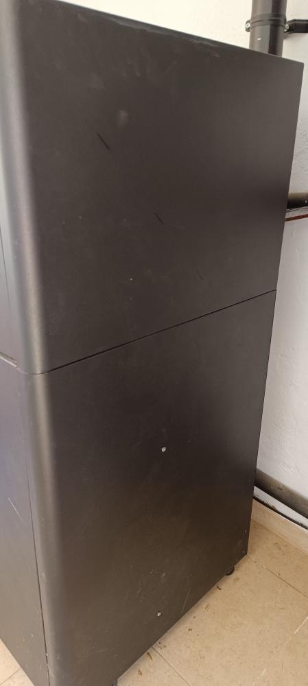

Hola de nuevo, ya pude ir por fin a la vivienda donde tengo la caldera, le saqué estas fotos y voy a ver ahora si puedo subir los vídeos donde se ve el problema
Archivo adjunto 32597
Archivo adjunto 32596
Archivo adjunto 32598
Re: Problema caldera hidrogas biotop
Y aquí los vídeos, en uno se observa como el sinfín gira cuando no hay pellet, y en otro como se atasca en el momento que se echa un poco de pellet.

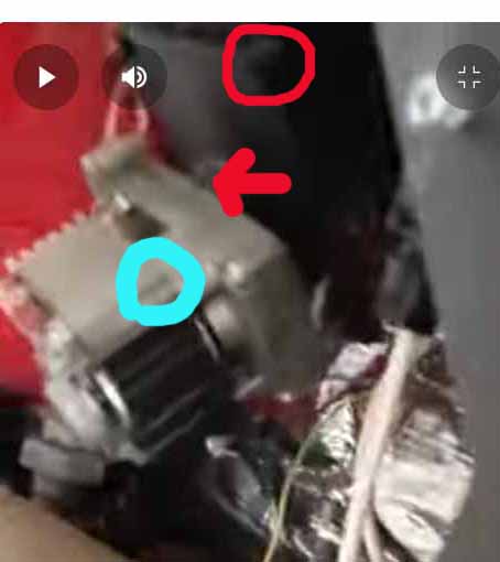

Lo más importante de los videos es el sonido y la parte trasera.
El sonido ambiente cuando no gira es absolutamente diferente a cuando gira y denota el impedimento al giro.
De la parte trasera he sacado un frame en donde te he marcado en azul cual puede ser el motor del sinfin y con una flecha roja lo que pienso que es el eje y donde está el tornillo para quitar el motor, y con un circulo rojo lo que pueden ser los tornillos que fijan el sinfin, si puedes sube una foto del interior de la cámara de combustión donde se vea la salida de la rampa por donde deberían caer los pellets
Archivo adjunto 32611
Edito
Mi opinión es que el motor no está KO porque suena, y además gira sin carga otra cosa son los piñones desmultiplicadores, pero también puede ser un atasco mecánico causado por una acumulación de los pellets, la comprobación por otra parte es sencilla si quita el motor y no puede mover a mano le sinfin el problema es impedimento mecánico por obstrucción del sinfin o canal de bajada si lo puede mover desde abajo sin desmontar el sinfin el problema es que el motor no tiene fuerza para moverlo, además si una vez extraido el motor lo alimenta a 220V y no lo puede frenar con la mano está todo el conjunto motor bien, si lo puede parar con la mano y el motor continúa girando el problema está en los piñones.
