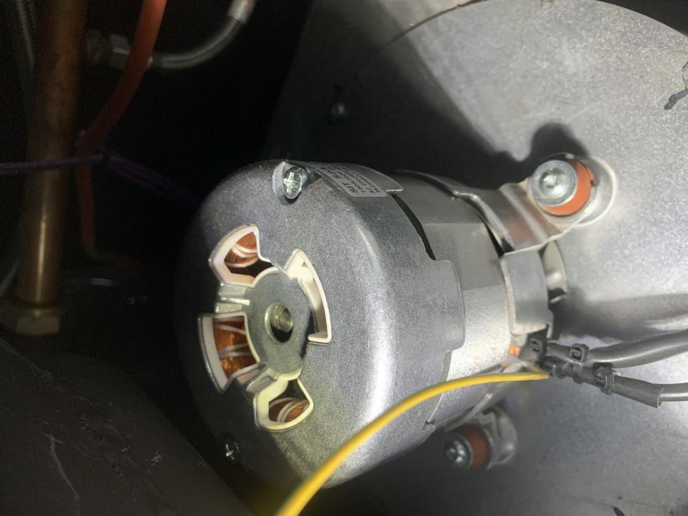

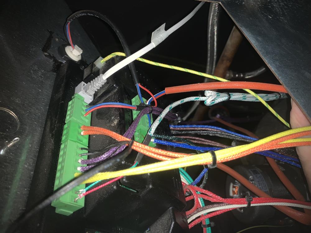

    Mi caldera Hidroconfort 27 de Bronpi me da error 07 , "Encoder de ventilador detenido" y se bloquea; pero el motor del ventilador gira perfectamente. Hice limpieza a fondo del extractor, conducto y cámaras de humos.
    ¿Cuál podría ser la solucion?
    feb 2021
    Soria
    969
    Predeterminado Re: Bronpi Hidroconfort 27
    Del ventilador/extractor salen seis cables tres es para la alimentación del extractor fase, neutro y masa, cuya tensión entre fase y neutro varía desde 0 a 220v según las r.p.m, y otros 3 positivo,negativo y datos cuya tensión entre positivo y negativo es continua y de unos 5 voltios y cuya misión es medir la velocidad del extractor en revoluciones por minuto, el elemento al que van conectado estos tres cables es el encoder que es un encoder de efecto hall.
    Sino funciona el encoder es normal el comportamiento que observas.
    Lo primero que yo haría seria comprobar las conexiones, sino se te resuelve el problema mira este hilo
    .https://www.solarweb.net/forosolar/g...-imbros-2.html
    A partir del post 29 y la sustitución lo haría con un sensor de efecto hall 461A ya que soporta mayor temperatura y tiene enclavamiento.
    https://es.aliexpress.com/w/wholesale-ss461.html
    Por cierto tu estufa parece que usa la electrónica Tiemme.
    Para poder darte más información sube una foto del extractor donde se vea donde van esos tres cables

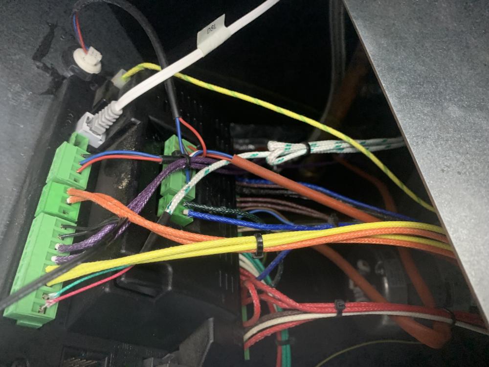

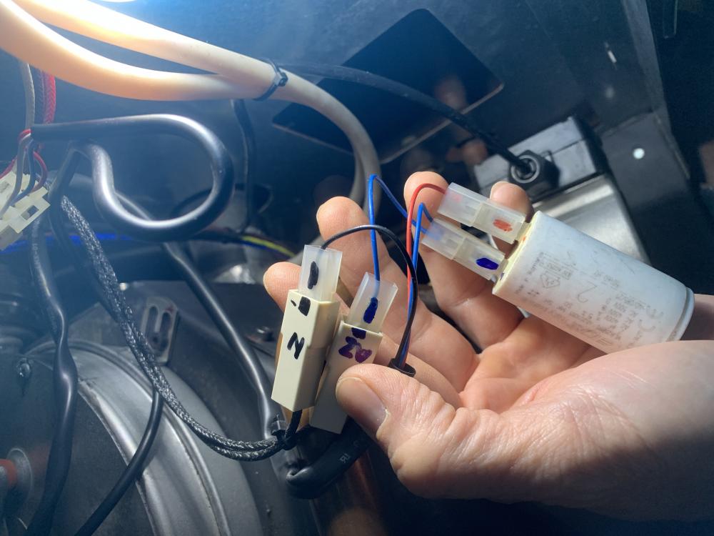

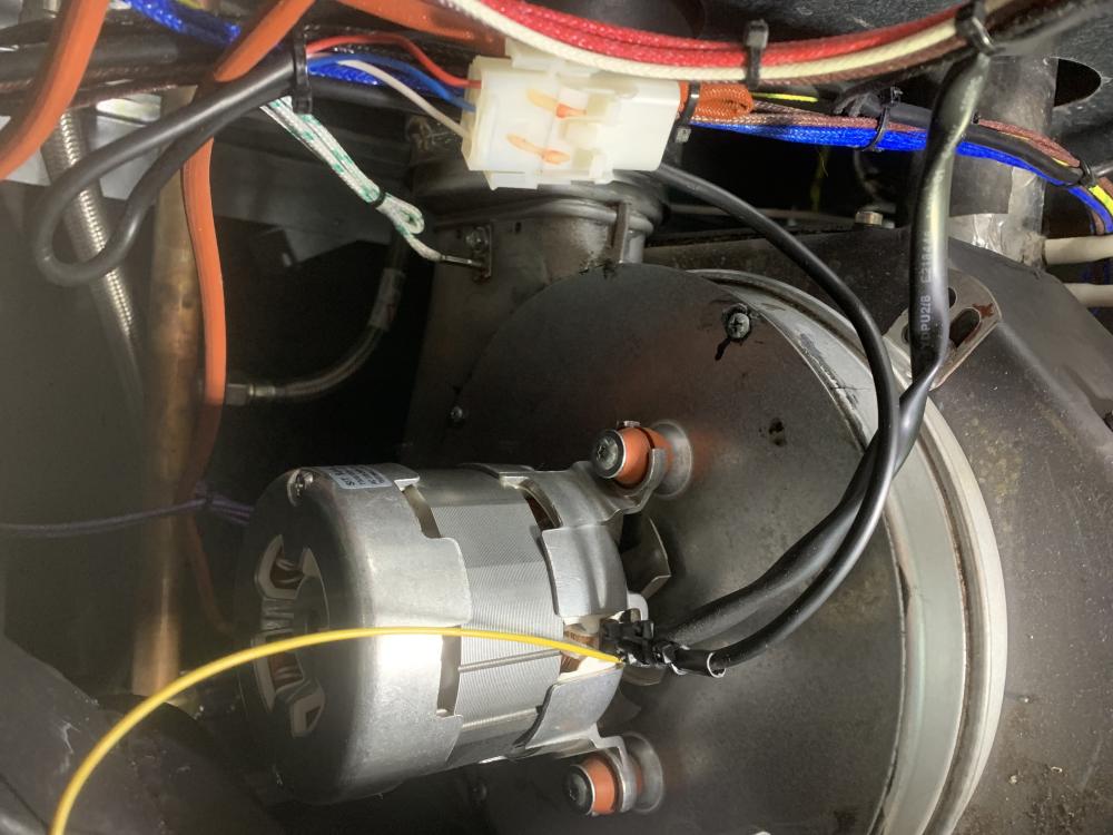

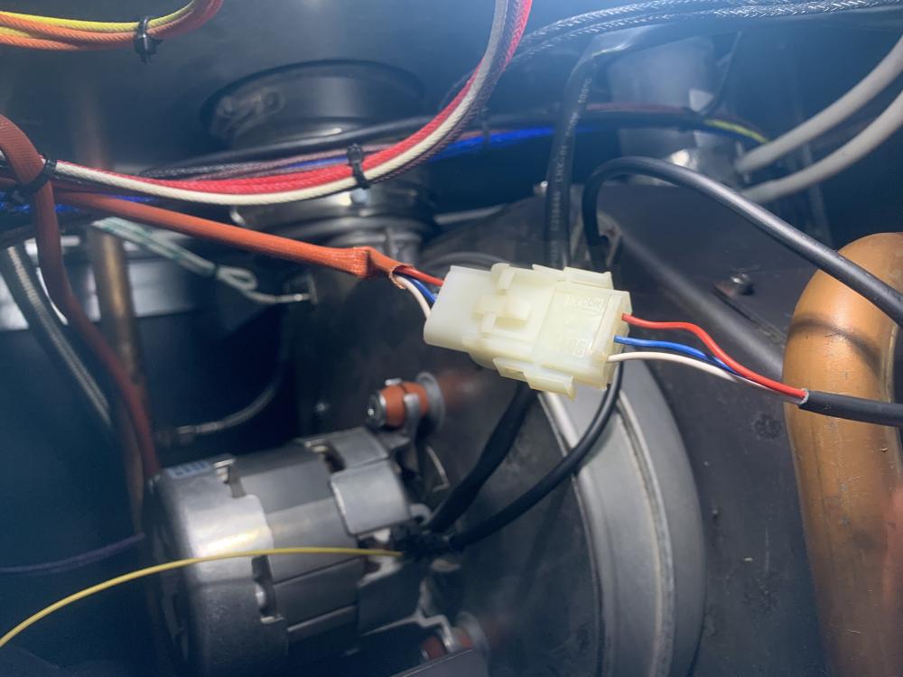

    Hola:
    Estas son las fotos que me pediste
    Entiendo que el sensor estará debajo de la carcasa superior metálica del motor
    cables rojo, azul y blanco van a la placa; más el amarillo, que entiendo que es una toma de tierra
    Los otros tres cables (negro, rojo y azul): negro va directo a la placa por un cable de forro textil

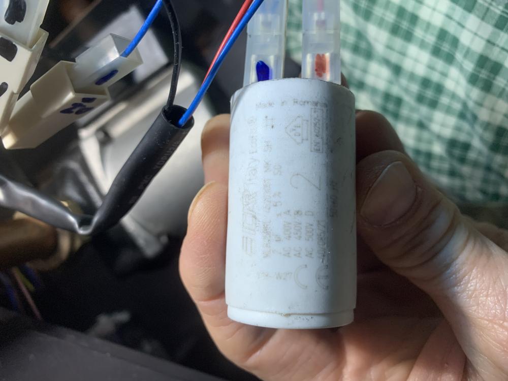

    azul va al condensador y de ahí a la placa por un cable de forro textil
    rojo va al condensador
    No se aprecia muy bien pero parece que el condensador indica 50760 HZ
    He mirado y la pantalla sí que es identica a una que vende Tiemme
    Gracias por el interés

    Como te indicaba de forma no muy precisa en mi primera respuesta. El extractor se compone básicamente de un motor que lo hace girar cuyos cables negro, rojo y azul porque tu motor lleva condensador, pero podría no llevarlo como en los nuevos que sustituye a ese modelo, luego el condensador funciona perfectamente.
    Mira este enlace en los modelo de diámetro 100, los dos primeros y verás que el tuyo está descatalogado y se sustituye por el primero
    https://www.estufasycalderasmudejar....turer:8/page:2
    El segundo componente es el cuentarrevoluciones que es lo que creo que tienes estropeado.
    Cable rojo, azul y blanco que van al sensor de efecto hall, pero si subes una foto de la placa te indico cuales son los conectores para no tener dudas.
    Donde está el sensor en tu motor no lo sé lo único que se es que está dentro del motor luego tiene que abrirlo, en el nuevo motor que sustituye al tuyo está claro que este dentro de la carcasa superior de plástico negro de donde salen los cables.
    Si vas sacar el motor primero quita el sensor de humos que es un termopar, para lo que quita el tornillo y tira hacia arriba y te sale la pletina con el sensor..
    Si quitas el tornillo que está debajo del circulo rojo, y los otros dos posiblemente te salga todo el conjunto despegándolo de la base con cuidado para no romper la junta y deslizándolo y si no lo has quitado nunca posiblemente te lleves una sorpresa de la cantidad de cenizas, si las aspas van con un tornillo y las quieres quitar normalmente van a contramano es decir se aflojan como en las normales se aprietan.

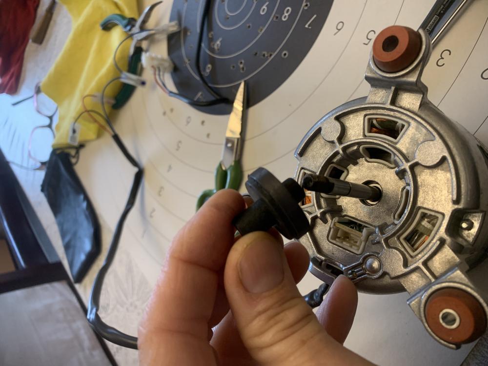

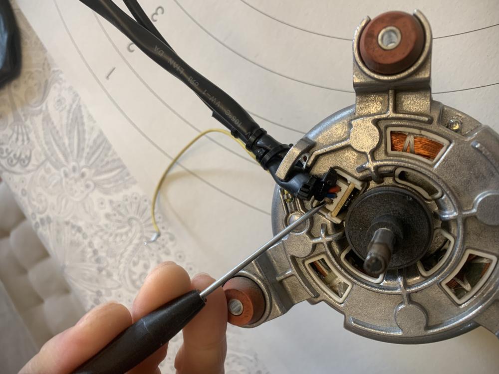

    jgf1970 está desconectado Forero Junior
    abr 2025
    8

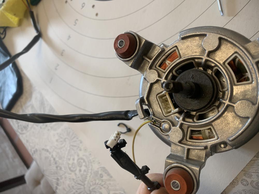

    Hola

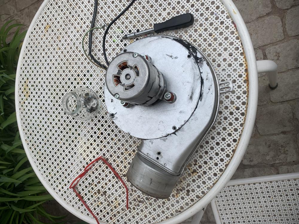

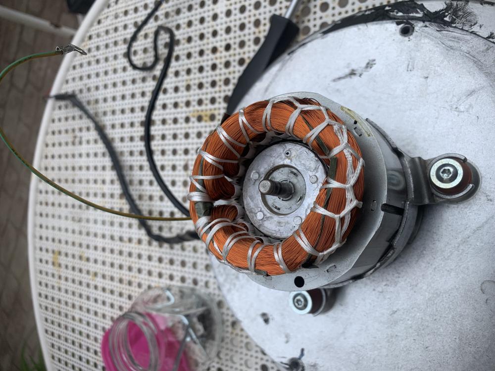

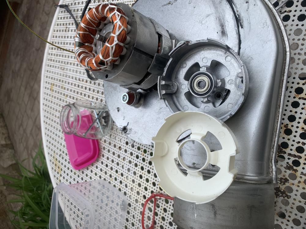

    ya he desmontado el motor. el encoder no está en la parte posterior del motor. sus cables salen de la parte delantera, cerca de las aspas.no sé si por ese lado será desmontable para acceder al encoderBronpi Hidroconfort 27-img_7438.jpgBronpi Hidroconfort 27-img_7437.jpgPulsa en la imagen para verla en tamaño completo
Nombre: IMG_7437.jpg
Visitas: 5
Tamaño: 92,6 KB
ID: 32557Pulsa en la imagen para verla en tamaño completo
Nombre: IMG_7438.jpg
Visitas: 5
Tamaño: 102,6 KB
    las anteriores son las fotos de la conexión del motor a la placa: cables azul, rojo y blanco con funda marrón.
    estas son las fotos del motor desmontando la parte traseraBronpi Hidroconfort 27-img_7458.jpgBronpi Hidroconfort 27-img_7460.jpg

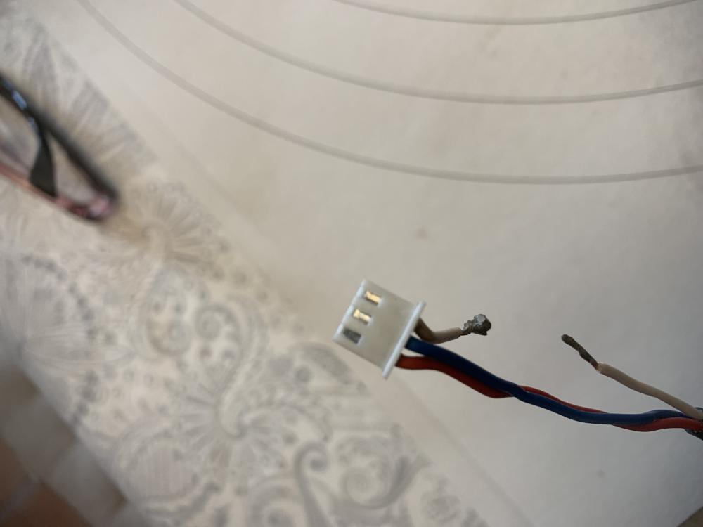

    abr 2025
    8
    He desmontado la parte delantera del motor y he llegado al encoder.
    hay un calble desoldado, precisamente el blanco que según comentaste es el de datos. Ese cable blanco le cortó hace tiempo el ventilador de refrigeración del propio motor y yo lo soldé; es posible que se haya alcanzado la temperatura de 200 grados q funde el estaño? en la foto se aprecia una bolita en el estaño y no hay señales de fatiga ni en el cobre del cable ni en la propia soldaduraBronpi Hidroconfort 27-img_7464.jpgPulsa en la imagen para verla en tamaño completo

    feb 2021
    Soria
    969
    Tu placa tiemme parece que es la Mb100 idro de aqui te puedes descargar el manual técnico
    https://www.solarweb.net/forosolar/a...cp_std2_es.pdf
    Ya has hecho lo más difícil, si quieres sacar la placa del sensor hall, tira del disco con cuidado y te saldrá ya que va a presión si tienes dificultad echa una gota de aceite tipo 3 en 1 o similar al eje en su unión con el disco negro , ese disco lleva dos imanes diametralmente opuestos que puedes comprobar acercando otro imán, y esos imanes son los que envían la señal magnética al sensor de efecto hall, debajo de ese disco esta placa con el sensor hall.
    No creo que la desoldaura de tu soldadura haya sido por temperatura, ya que en ese caso también habría dañado al sensor.
    Pasos que yo haría quitar el disco de los imanes, y si es fácil sacar la placa que lleva el sensor.
    Puede que el problema sea el cable/conector que va a el sensor y personalmente lo que yo haría cambiarlo completo, el conector parece un jst, y podría ser el HX, unos jst se diferencia de otros en el tamaño este la distancia entre pines es de 2.54 pero los hay de 1 mucho más pequeños.
    https://es.aliexpress.com/item/1005008490097046.html
    Aqui tienes las medidas
    https://descargas.cetronic.es/XHP-5.pdf
    Si tu conector es ese compraría un lote ya que viene con los cables y si con 30cm no te llega prologaría los cables protegiendo la soldadura con tubo termoretractil.
    Tal vez sea la fotografía pero veo extraño el color de un pin extremo pues mientras los otros dos están brillantes este parece oxidado.
    Cuando extraigas el disco con los imanes si puedes extraerlo fácilmente manda una foto de la placa y te indicaría como probar el cuentarrevoluciones o en su caso repararlo.
    abr 2025
    8
    Buenos días
    Saqué los imanes del eje y parece que el sensor está justo debajo del conector de los cables
    He llevado el cable a soldar; me ha comentado que se desoldó por mala soldadura mia.
    Lo monté todo y la caldera funciona; la tengo en observaciónBronpi Hidroconfort 27-img_7466.jpg

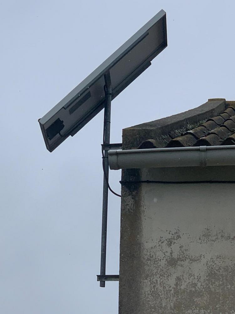

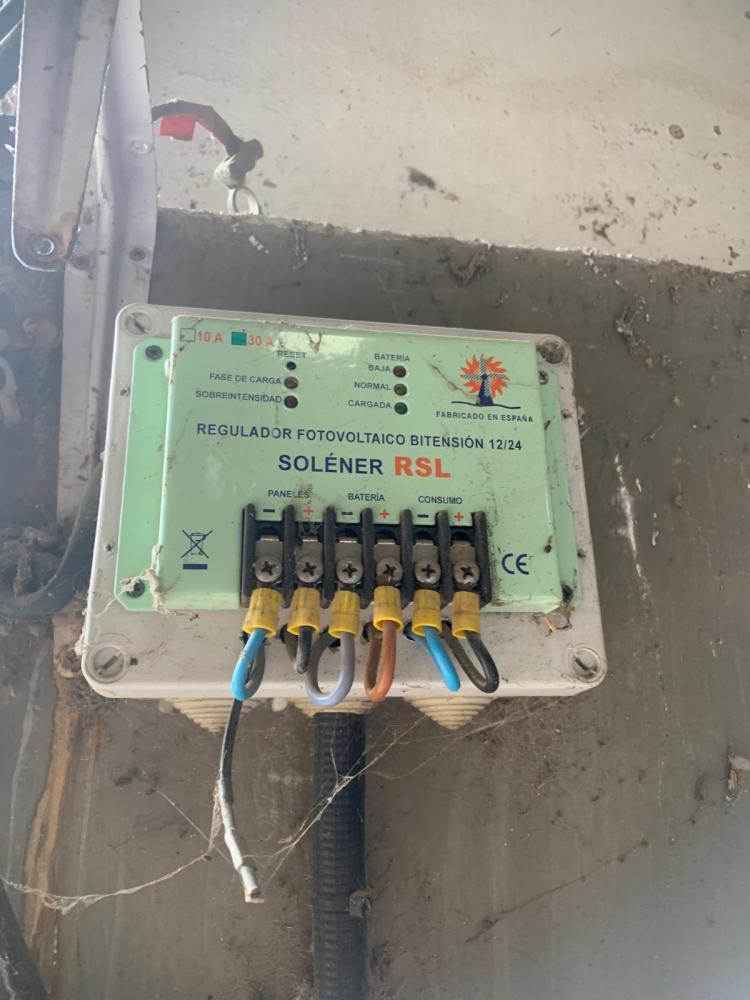

    abr 2025
    8
    Buenos días:

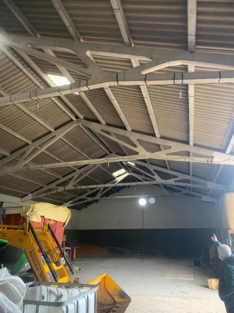

    Al navegar por la web de blog pensé que venderías o eras distribuidor de los productos que se anuncian; aún más meritorio el que nos ayudes con las averías sin recibir rendimiento económico. Reitero mi agradecimiento.
    Lo mismo me ha ocurrido con el instalador de mi caldera; al principio todo facilidades y promesas de mantenimiento económico y cuando han surgido las averías ya ni me responde al teléfono; no me ha solucionado ninguna.
    Pues desearte que disfrutes de la compañía y de ese día de campo pese al desplazamiento, y de la satisfacción de solucionar un problema a un amigo.

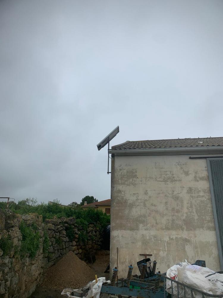

    La instalación fotovoltaica tiene mini fluorescentes y alguna lampara led. Dejó de funcionar y cree que será la placa solar, que tendrá 20 años. Usaba una batería de automoción.
    Quiere volver a disponer de luz en la nave, pero según tu último comentario, lo mismo también la interesa disponer de 220 v para conectar herramientas. El cableado sería aprovechable, entiendo, siendo además lo más trabajoso de la instalación, que haríamos nosotros.
    La instalación es aislada
    Si los puntos de luz están anticuados, lo mismo hay q sustituirlos.
    El tiempo de uso se reduce a guardar o sacar la maquinaria cuando se le hace de noche
    feb 2021
    Soria
    969
    Reconozco que recurro a soluciones sencillas y no tecnológicamente avanzadas (excepto que sea necesario) para resolver los problemas de forma barata y fiable.
    En el caso de tu amigo si lo quiere es tener iluminación continuaría con la solución que tiene, como dices que usa una batería de coche me supongo que las luces serán de 12 voltios CC, si es así cambiaría las minifluorescentes por led, ya que consumen aproximadamente el doble, de aquí por ejemplo puedes ver led a 12v y casquillo E27
    https://es.aliexpress.com/item/1005007014705052.html
    En cuanto a las placas solares que dices que cree que es lo que le falla, lo primero que haría será limpiarlas no sea que tengan tal acumulación de suciedad que les impida pasar la luz.
    En segundo lugar con un polímetro mide que tensión en continua tiene en los bornes que en el regulador marca panel, si la tensión fuese muy baja vuelve a medir en los cables desconectandolo de los bornes dime los valores en ambas situaciones.
    Segunda prueba sustituye de forma provisional la batería por una que sepas que está cargada, desconecta los bornes que ponen panel y dime si le funciona.

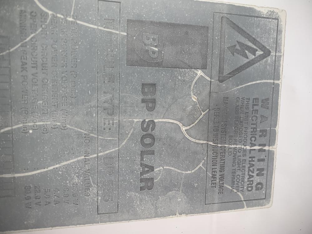

    Veo que en la parte trasera de la placa solar como una pegatina si en esa pegatina están las carateristicas de la placa solar manda una foto

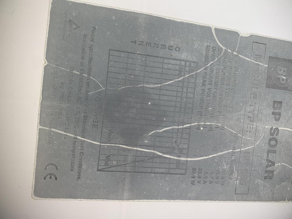

    abr 2025
    8
    Buenos días:
    Te envío las mediciones que me indicaste.
    Ha sido instalada una batería de 74 Ah de un vehiculo con el que arrancaba.
    Después de unos días con el sistema fotovoltaico funcionando, estos son los valores medidos en los bornes del regulador:
    A. Con la batería conectada y la iluminación apagada(medido en bornes de regulador):
    placa:19,8v
    batería:14,5v
    consumo:14,4v
    B. Con batería conectada y la iluminación encendida
    placa:19,8v
    batería:12,8v
    consumo:va disminuyendo progresivamente hasta encenderse en el regulador el piloto rojo de batería baja. De13,6v-12,3v-11,5v-0,3v
    C. Con los cables de la placa desconectados de los bornes del regulador, la placa genera 19,8v; la batería 1,5v, y consumo 0v.

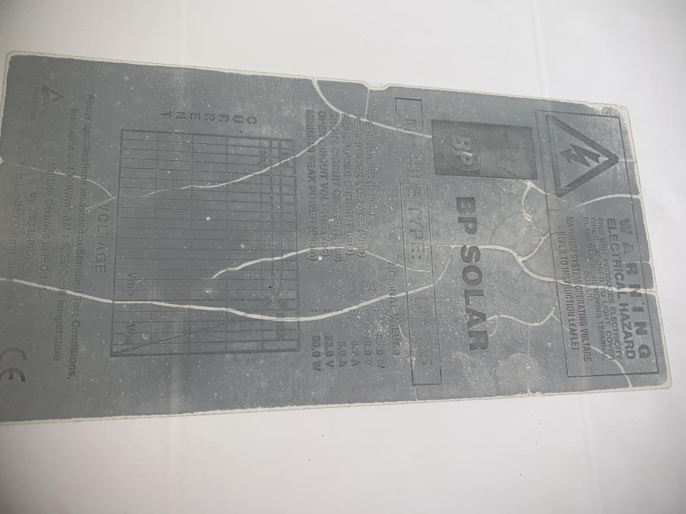

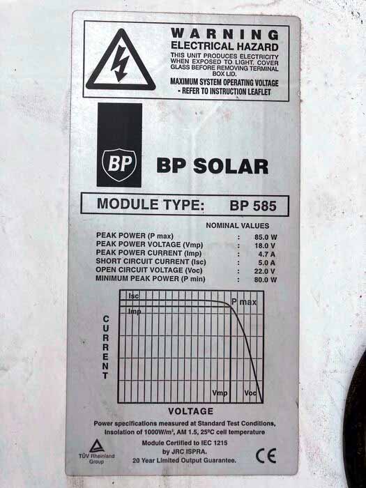

    Envío fotos de la pegatina de la placa.
    Creo que no me he explicado como hacer las pruebas, eran con una batería cargada y sin que funcionase el sistema fotovoltaico varios días , en otras palabras volver a cargar esa batería con un cargador normal externo colocarla y hacer de nuevo por ejemplo esta prueba y ver que valores da.
    También sería interesante saber que potencia tiene 12 puntos de luz de cuantos watios, no obstante la potencia de la placa es bastante reducida si es esta placa

    ya que son solo de 85 watios se estuviese nueva y cualquier placa ahora da bastante más mira por ejemplo esta de obramat que tiene 565 watios
    https://www.obramat.es/productos/pan...-25045985.html
    Para guiarte en las siguientes pruebas aparte de la potencia instalada dime si os sería fácil conseguir prestada una pinza amperimetrica que mida corriente continúa.
    EDITO
    Si en este caso
    placa:19,8v
    batería:12,8v
    Apagas la iluminación cuando llega a 10,5 Voltios vuelve a subir ¿si o no?
    Última edición por torpe; 07/05/2025 a las 07:44
