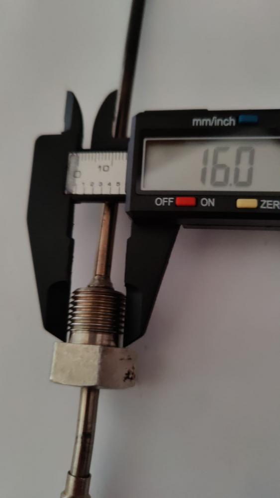

    Buenas, la sonda original tiene 160 mm de diametro aproximadamente. Medido con un calibre de aliexpress de 3 euros.
    No sé si habrá adaptadores de 80 mm a 160 mm. Cuando la tenga preguntaré a ver si en la ferretería tienen o si incluso se pudieran poner 2 o más adaptadores como por ejemplo de 80 a 100 y otro a 120 y así hasta llegar a la correcta.
    Primero quiero probar que la sonda funcione.
    Gracias por la ayuda.

    Tengo dudas de que te leas atentamente mis respuestas.
    No entiendo No sé si habrá adaptadores de 80 mm a 160 mm, si abres el enlace que te envié verás que 5 adaptadores de M8 a M16 que es lo que necesitas con una longitud que puedes elegir entre 12 y 15 mmm, yo elegiría 15 mm, tiene un coste de 6 euros.

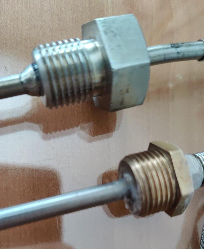

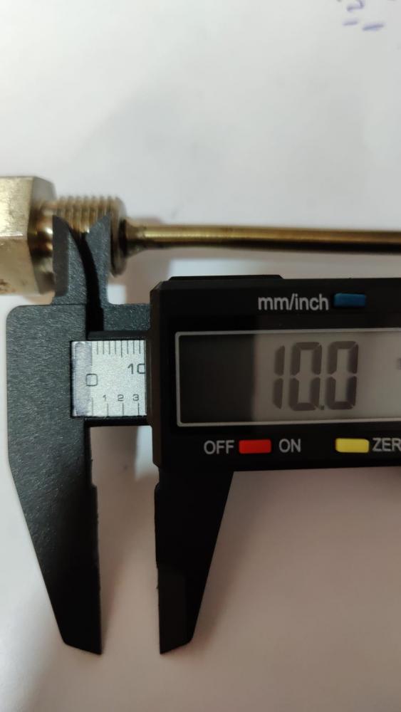

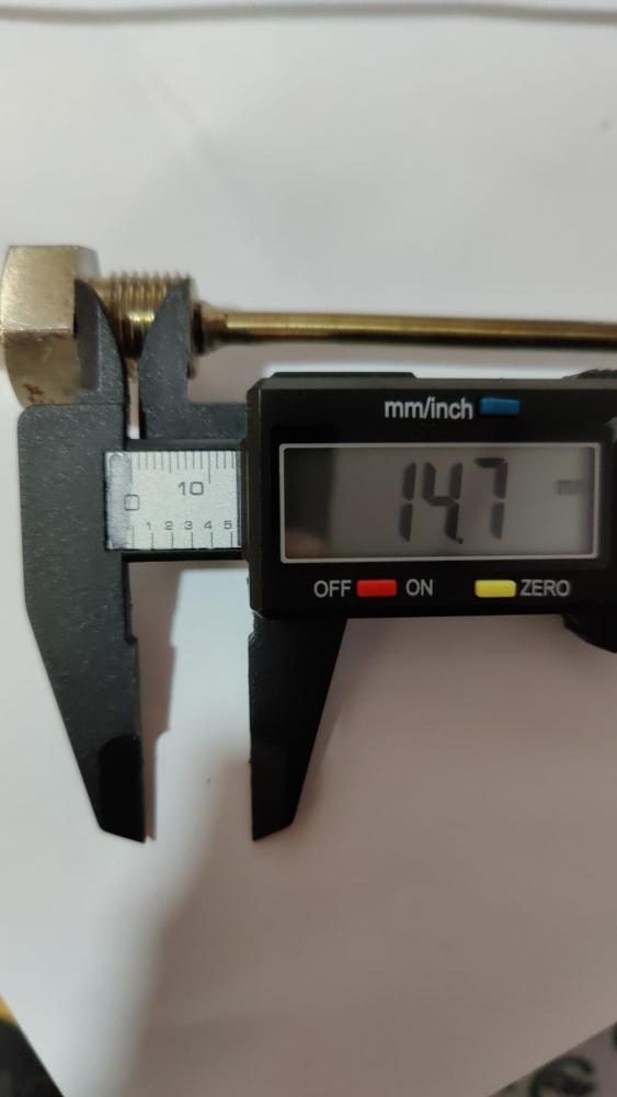

    Buenas, al final lo he conseguido. Estufa funcionando.
    Con la sonda de aliexpress. Un amigo mio fontanero me dijo que la rosca era 3/8 y me ha soldado un adaptador de grifo con esa rosca a la rosca M8. El resultado es este:
    Error E2 - Sonda cámara de combustión. Estufa de pellets Haverland EPE-02A-sondas.jpg
    La rosca es un poco más corta pero entra perfectamente.
    He comprado otra para hacerle lo mismo y guardarla por si vuelve a ocurrir lo mismo.
    Muchas gracias a todos por vuestra ayuda, vuestros consejos y vuestra paciencia.
