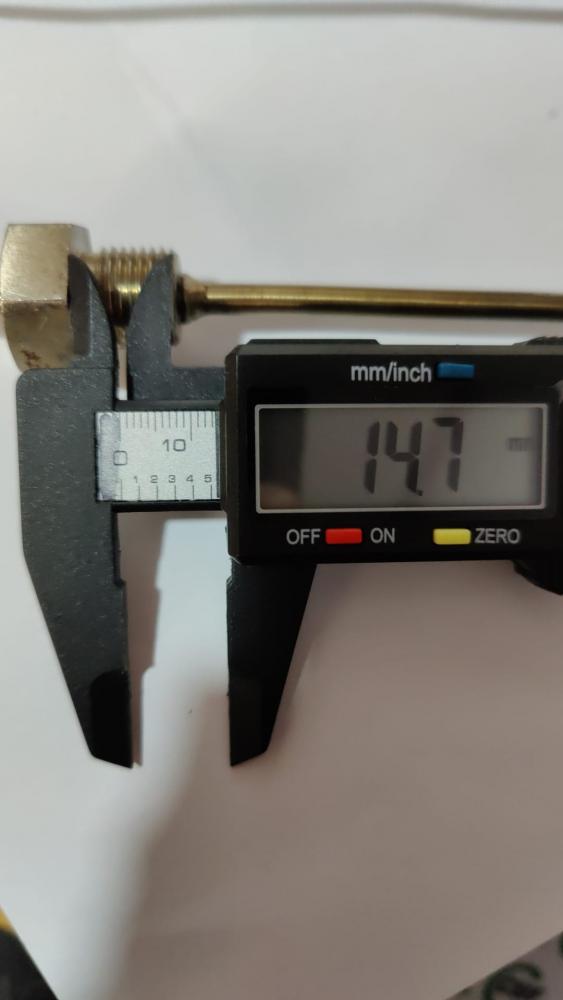

Buenas, la sonda original tiene 160 mm de diametro aproximadamente. Medido con un calibre de aliexpress de 3 euros.
No sé si habrá adaptadores de 80 mm a 160 mm. Cuando la tenga preguntaré a ver si en la ferretería tienen o si incluso se pudieran poner 2 o más adaptadores como por ejemplo de 80 a 100 y otro a 120 y así hasta llegar a la correcta.
Primero quiero probar que la sonda funcione.
Gracias por la ayuda.

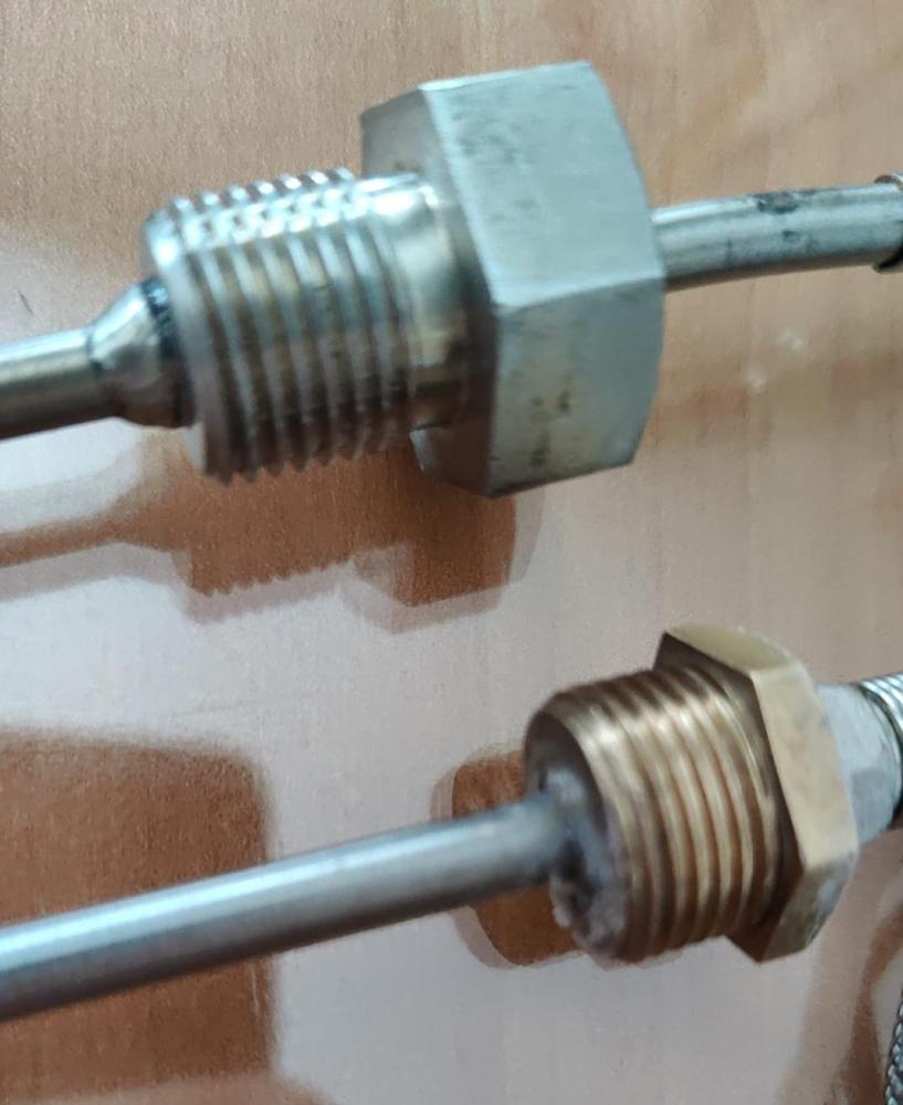

Buenas. Como el vendedor no había enviado todavía el sensor le he mandado un mensaje preguntandole si la tenían en rosca M16 y me ha mandado este enlace para comprarla https://es.aliexpress.com/item/10050...yAdapt=glo2esp
La rosca es rosca NPT 1/2. Le he mandado esta foto
Archivo adjunto 32525
¿Puede ser esa la rosca correcta?
Cada vez estoy más liado con esto de las roscas. Busco por internet y me dice que el diámetro de la NPT 1/2 es 21.33 mm

Buenas, al final lo he conseguido. Estufa funcionando.
Con la sonda de aliexpress. Un amigo mio fontanero me dijo que la rosca era 3/8 y me ha soldado un adaptador de grifo con esa rosca a la rosca M8. El resultado es este:
Archivo adjunto 32674
La rosca es un poco más corta pero entra perfectamente.
He comprado otra para hacerle lo mismo y guardarla por si vuelve a ocurrir lo mismo.
Muchas gracias a todos por vuestra ayuda, vuestros consejos y vuestra paciencia.

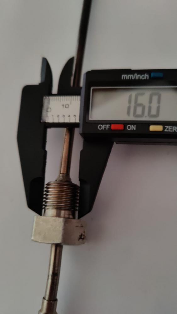

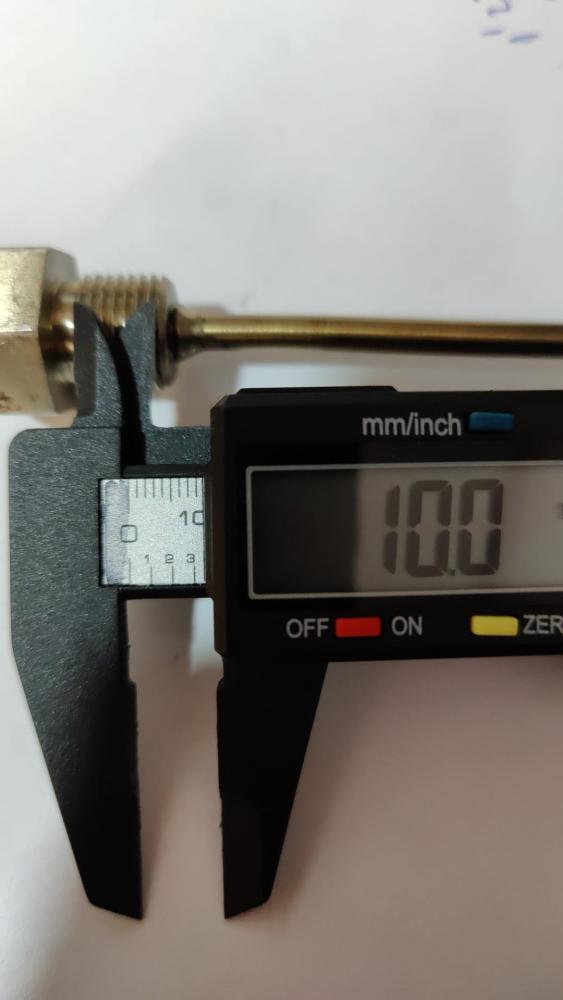

Re: Error E2 - Sonda cámara de combustión. Estufa de pellets Haverland EPE-02A
Si partimos de datos erroneos como esta fotografía los resultados tienen que ser erroneos
Archivo adjunto 32696
Si la metrica fuese 16, su medición sería algo inferior a 16 pero con la holgura tal vez pudiese ser 16, pero si
es 3/8 la medición es imposible ya que su medida como mínimo deber ser 16,3.
