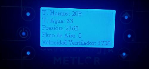

    Bueno trato de explicarte:
    - No puedo poner el ventilador de aire, el que sale directamente de la estufa, pues teniéndolo a 0, el salón, que es donde está, lo tengo a 22 grados, así que me cocería.
    - La presión la tengo de 2 puntos distintos, ambos de la propia estufa, uno de la válvula de presión que está situada encima del vaso de expansión, adjunto foto, la otra del panel de control de la propia estufa, adjunto foto, que imagino tiene un sensor en algún sitio, que no se donde es.
    - Al poner la bomba más fuerte no noto diferencias, la temperatura sigue bien y aparentemente el consumo sigue igual, o quizá pelín mejor, pero aún no puedo asegurarlo.

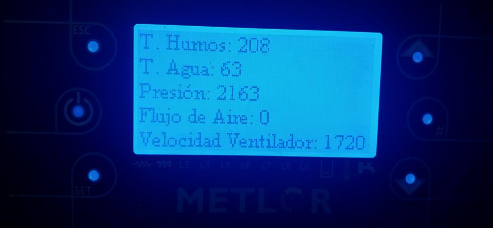

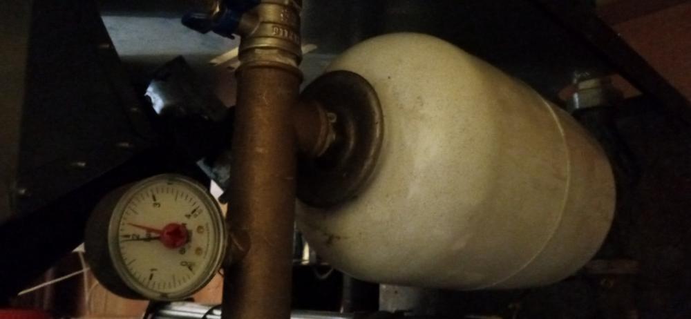

    Para cenrar eel tema de la presión hidraulica, a ver si lo he entendido.
    Antes de tocar la presión del vaso la situación era:
    Presión en frío:
    Manómetro: 1,5
    Display: 1965
    Presión en funcionamiento o caliente:
    Manómetro: 2,5
    Display: 26767.
    Cambiada la presión del vaso a 1,3 bar
    En frío:
    Manómetro: 1,5
    En caliente:
    Manómetro 1,8
    Display: 2,159
    Esto es así o no.
    ¿El circuito está purgado de aire o no?
    El ventilador de aire a 0, ¿que signfica mínima velocidad o parado?
    ¿El parámetro flujo de aire 0 es el del ventilador u otro parámetro?
    ¿ Tu yerno para quitar una anomalía cambió un parámetro de maximo a mínimo, que temperatura tenían los humos en esa posición de máximo?

    Buenas foreros , eres un maquina torpe .
    El deposito de expansión está siempre con una carga especifica para cada caldera, lo llevan las calderas de gas, gasoil ,incluso los coches , es aquí donde se puede ver bien el funcionamiento . El deposito de expansión de un coche es la botella de plástico donde se le echa el anticogelante ,la botella siempre tiene marcado el máximo y el mínimo , si tu llenas el vaso de expansión de tu coche al máximo quiere decir que no dejas una cámara de aire para que se pueda expandir y el agua al final rebosara . En una caldera que tiene un circuito cerrado las consecuencias podrían ser nefastas, por suerte para los usuarios de las calderas que somos muchos ,siempre llevan dispositivos de seguridad como los presostatos , termostatos de seguridad y válvulas de presión , es por si falla la electrónica siempre tengamos un sistema de seguridad alternativo que pararía la estufa y por ultimo tenemos la válvula de seguridad que está tarada a una determinada presión para tirar el agua al desague . Eso hace que la caldera no llegara a explotar ,pocas bromas .

    Muy buenas señores
    - Torpe: No hay velocidad aire ventilador, lo que hay es VELOCIDAD VENTILADOR, que siempre está por encima de 1600 y FLUJO AIRE, que siempre está a 0. Por lo que vi en el manual, que tú me pasaste el link, es que existe en algunos modelos algo llamado FLUJO AIRE PRIMARIO, pero entiendo que mi estufa no lo tiene, ya que ese parámetro está a 0.
    Lo que mi cuñado me dijo que cambiara fue la VELOCIDAD DE LA BOMBA, es decir que el agua fuera más lento, y con eso subió la temperatura del agua, ya que antes no subía por encima de los 58 o 59 grados y ahora si.
    El circuito está purgado, primero en frío, y luego repasado en caliente. Ya se que no es necesario, pero por si acaso.
    Finalmente probé poniendo el ventilador a tope, imagina que calorcito, como en verano. La temperatura de humos, o de agua, no cambió, todo seguía igual.
    - Vitin: Lo que he cambiado es, como bien supones, la velocidad de la bomba. Al principio estaba en el máximo, el primer cambio lo hice al mínimo, con eso el agua se puso a temperatura correcta. Ahora, como me pidió torpe que probara, la subí al segundo nivel, y no cambió nada, aparentemente. Hoy probaré al siguiente.
    El problema de la bomba es que tiene tres tipos de parámetros, que a mi me vuelven loco y no se como funciona cada uno, me explico:
    -Presión proporcional, con tres niveles
    - Presión constante, con tres niveles
    - Curva constante, con tres niveles
    Al inicio estaba en curva constante y nivel 3
    Yo he probado en:
    - Curva constante y nivel 1. Aquí va bien
    - Presión proporcional y nivel 1. Aquí va bien
    - Presión constante, nivel 1 y nivel 2. En ambos casos va bien
    La conclusión es que no tengo ni idea de que es eso y como actúa cada uno.
    Gracias señores como siempre, por vuestros consejos y vuestra paciencia

    Vitin y ya para terminar por mi parte porque yo de hidroestufas no sé nada, y como le dije en el otro hilo el único que le puedes aconsejar eres tú dos apuntes.
    Si la cantidad de calor que debe suministrar el intercambiador de aire no lo suministra tiene que ir a los humos como te dije anteriormente.
    Como interpreto yo desde mi ignorancia como afecta la velocidad de circulación del agua.
    Partamos de la base que la temperatura del agua se toma a la salida del intercambiador es decir a la entrada del circuito de calefacción.
    Que significa una velocidad muy baja, que pasa mucho tiempo el agua en el intercambiador y se calienta mucho.
    Eso indica necesariamente que esté transfiriendo mucho calor al agua, no necesariamente, ya que el agua puede salir con una temperatura elevada pero con una temperatura de retorno muy baja.
    Si aumentamos la velocidad de circulación disminuimos el tiempo de paso por el intercambiador y su temperatura es más baja, pero a lo mejor la cantidad de calor transferida es mayor, ya que el calor transferido básicamente es función de la masa de agua y la diferencia de temperatura.
    Es decir la temperatura de retorno sea mayor.

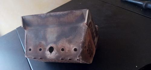

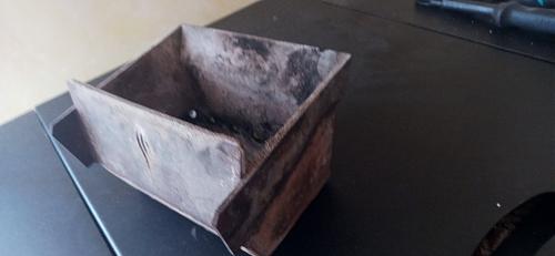

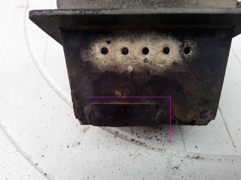

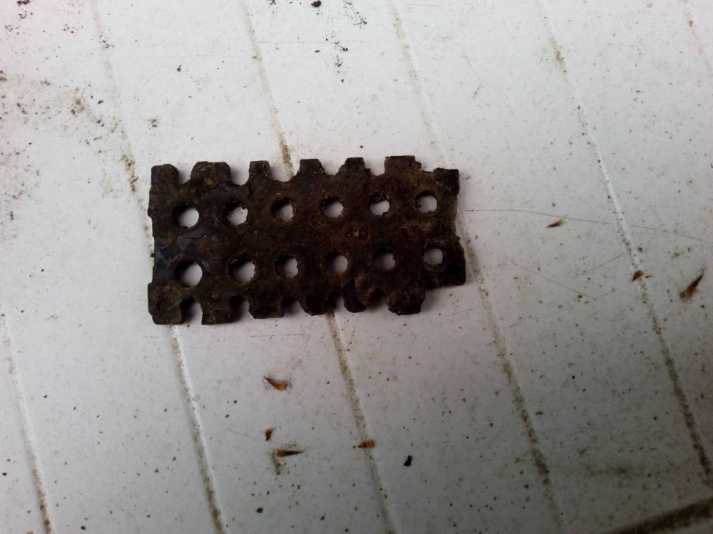

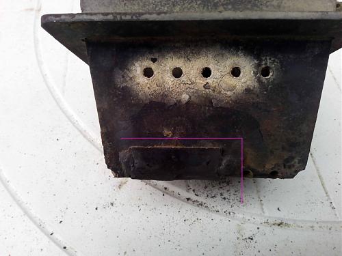

    Garba tienes la carpeta de mensajes privados llena, lo que te quería decir es que los quemadores de hierro que están fabricados de chapa de entre 3-5 mm, al cabo de unas 2000-4000 horas a muchos de ellos se les hace un agujero en el fondo que los hace inservibles, los de hierro fundido duran mucho más.
    En otras palabras no se deforman es como si se quemase el hierro y se produjese un agujero.
    Si en tu caso es de chapa te decía que mirases el precio, y que yo empleo un truco muy sencillo para alargar sustancialmente la vida del quemador.
    Cuando puedas mándame por aqui o mensaje privado unas fotos del quemador para ver si son de hierro/acero o de hierro fundido.
    Mirate los valores en tp05 t66 y t67, y dime que tienes ya que son los parámetros de horas de mantenimiento

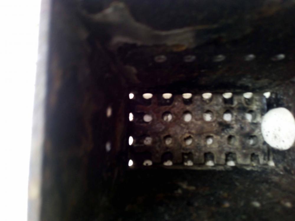

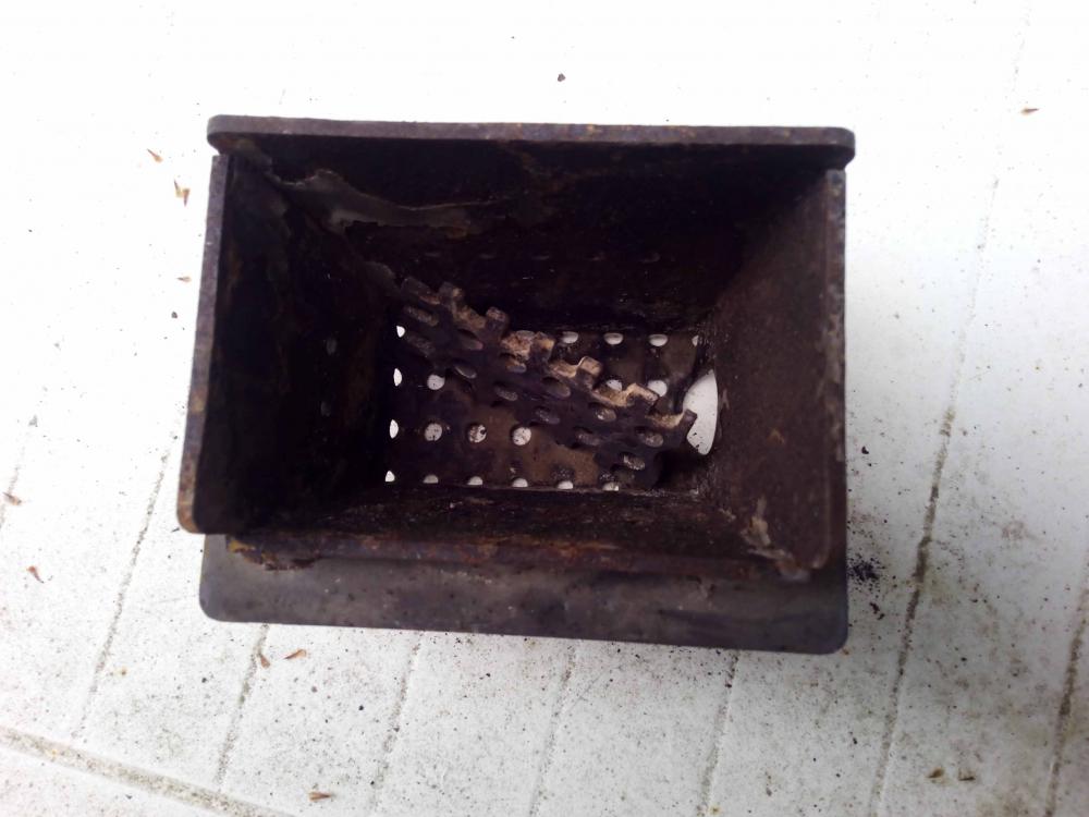

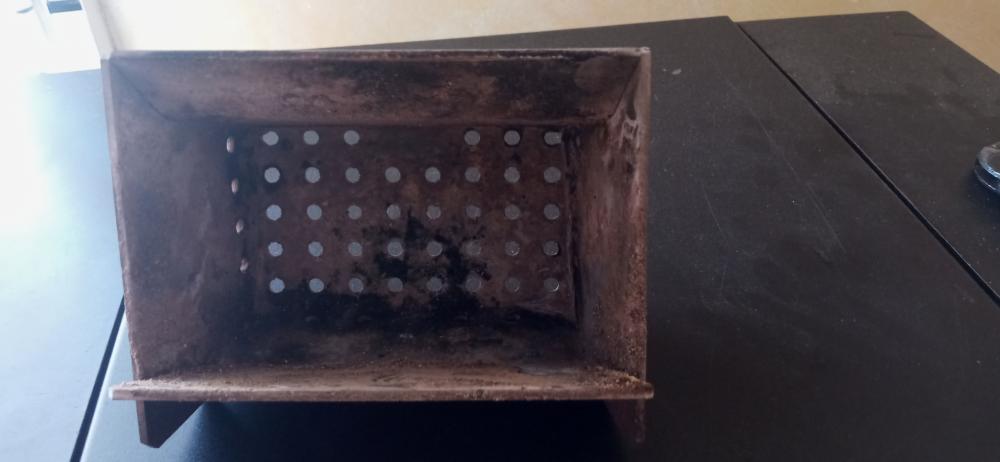

    Aquí te paso algunas fotos del quemador.

    Esta muy claro no es de fundición y ójala me equivoque pero creo que no te va a durar mas de 4000h, ese es un elemento fundamental y además específico de cada marca de estufas, si se te hace un agujero se caen los pellets y la estufa no funciona.
    Si ahora estás en contacto con la empresa mira cuanto te cuesta, y si es menos de 50 euros, yo personalmente me pensaría en comprar uno.
    Mañana o pasado te mando un privado, en el que tedigo con fotos que chapuza he hecho para alargar la vida de este tipo de quemadores así como repararlo de una forma provisional, esto es más facil si vives en una población pequeña donde haya cerrajeros o herreros de los de toda la vida.

    Lo suponía, no soy ningún experto en materiales, pero a mi me parece un "peazo hierro".
    La estufa la compre de segunda mano, así que no tengo contacto con la empresa.
    Si me pasas ese privado te lo agradeceré tremendamente.
    Gracias y un saludo.

    Buenas tardes lo que se suele quemar es el fondo, adjunto te envío uno que se había quemado el fondo y como consecuencia un lateral, te envío una foto del lateral dañado (remarcado con dos líneas) y una pequeña pletina soldada para tapar el hueco con lo que lo he recuperado.
    Las pletinas con agujeros de un tamaño un poco mayor que las originales protejen el fondo, con lo que es más difícil que se produzca un agujero.
    Hay dos fotos una con la pletina en su sitio y otra sin colocar
    Vete pensando que solución darle a si te se quema el quemador, porque te deja inservible la estufa
    Miniaturas adjuntadas Miniaturas adjuntadas TEMPERATURA HUMOS-reparacion.jpg   TEMPERATURA HUMOS-pieza.jpg

    Muy buenas tardes.
    Muchas gracias torpe, con esa solución tendremos arreglo para mucho tiempo. Estupendo
