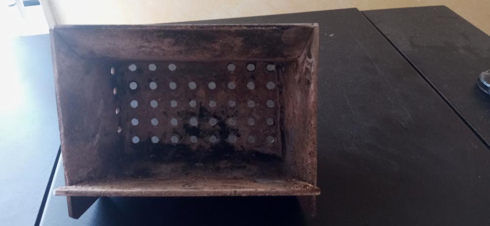

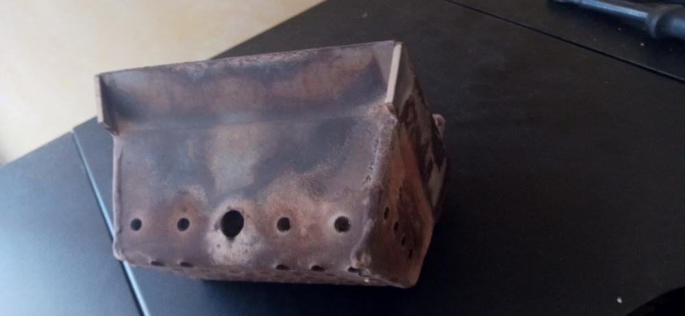

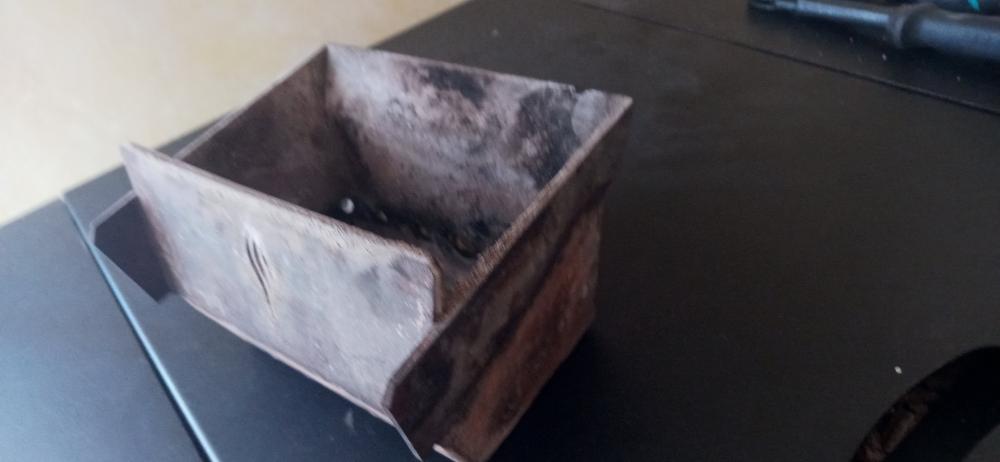

Re: TEMPERATURA HUMOS
Muy buenas torpe:
Aquí te paso algunas fotos del quemador.
Archivo adjunto 26681
Archivo adjunto 26682
Archivo adjunto 26683
Esta muy claro no es de fundición y ójala me equivoque pero creo que no te va a durar mas de 4000h, ese es un elemento fundamental y además específico de cada marca de estufas, si se te hace un agujero se caen los pellets y la estufa no funciona.
Si ahora estás en contacto con la empresa mira cuanto te cuesta, y si es menos de 50 euros, yo personalmente me pensaría en comprar uno.
Mañana o pasado te mando un privado, en el que tedigo con fotos que chapuza he hecho para alargar la vida de este tipo de quemadores así como repararlo de una forma provisional, esto es más facil si vives en una población pequeña donde haya cerrajeros o herreros de los de toda la vida.
Buenas tardes lo que se suele quemar es el fondo, adjunto te envío uno que se había quemado el fondo y como consecuencia un lateral, te envío una foto del lateral dañado (remarcado con dos líneas) y una pequeña pletina soldada para tapar el hueco con lo que lo he recuperado.
Las pletinas con agujeros de un tamaño un poco mayor que las originales protejen el fondo, con lo que es más difícil que se produzca un agujero.
Hay dos fotos una con la pletina en su sitio y otra sin colocar
Vete pensando que solución darle a si te se quema el quemador, porque te deja inservible la estufa
Muy buenas tardes.
Muchas gracias torpe, con esa solución tendremos arreglo para mucho tiempo. Estupendo
