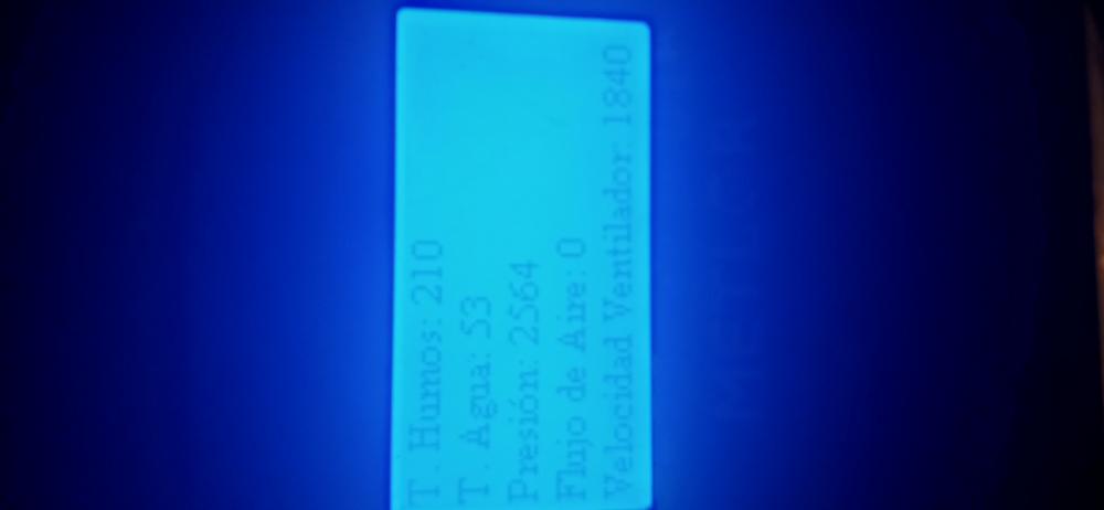

    Hola amigos,
    Lo primero que quiero es dar las gracias ante todos a Vitin, que es un máquina, y me ha ayudado a cambiar parámetros en mi hidroestufa, de manera que ahora tengo la temperatura que quería.
    Bueno, Vitín me comentó que un parámetro muy importante es la temperatura de humos, así que he mirado el manual y he visto que dice para mínimo la temperatura de gases debe ser de 83 grados y normal a 146, eso es lo que dice el fabricante.
    He visto en el panel de control que tengo ahora mismo y es de 226 grados, con temperatura de agua a 68, presión a 2767 y velocidad ventilador a 1800.
    Por lo que me comentaba Vitín estoy tirando dinero por la chimenea. Seguro que me ayudará con esto, pero lo comento con el resto por si alguien tiene el mismo problema o por si alguien lo ha resuelto anteriormente.

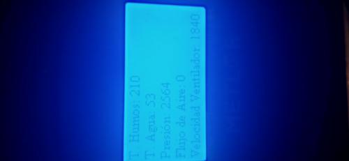

    - La presión de 1,5 en el manómetro es, como me pediste, la que tiene en frío. Cuando se calienta, como en este momento, el manómetro sube a 2,5.
    - Las presiones en mlb son las que da el display, no el manómetro. En frío tenía 1965, ahora, a 53 grados, aún no ha subido a 65, marca 2564. Adjunto foto del panel y de la chimenea
    - Como te decía ya he probado, tanto en menú de usuario, que es donde indicas, como en los parámetros técnicos, donde se hace potencia a potencia, reducir los pellets, aumentar los pellets, bajar el flujo del ventilador, subir el flujo del ventilador, en fin todas las combinaciones que se me han ocurrido y alguna más. El resultado es siempre el mismo, bajada momentánea de la temperatura y subida en pocos minutos. Ahora he desconectado el 95% de la chimenea, es decir he dejado solo 60 o 70 cms de tubo, que es el aislado, para ver si fuera del tiro, pero por ahora marca lo mismo, así que me temo que por ahí no van los tiros tampoco. Esperemos que Vitin tenga alguna de sus soluciones mágicas.
    - Con respecto al reseteo a fábrica, al menos en mi estufa, hay un menú (Recuperación Parámetros), dentro del menú técnico. Cuando se ejecuta da un mensaje de que es un proceso irreversible, por lo tanto asumo que realmente es el reseteo y te avisa por ello. He intentado resetear, tanto en parado, como en marcha, pero en ambos casos me da un mensaje que dice Transferencia no conseguido
    Un saludoTEMPERATURA HUMOS-20220209_190348_hdr-1-.jpgTEMPERATURA HUMOS-20220208_134121_hdr-1-.jpg

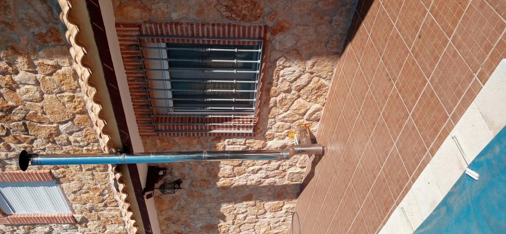

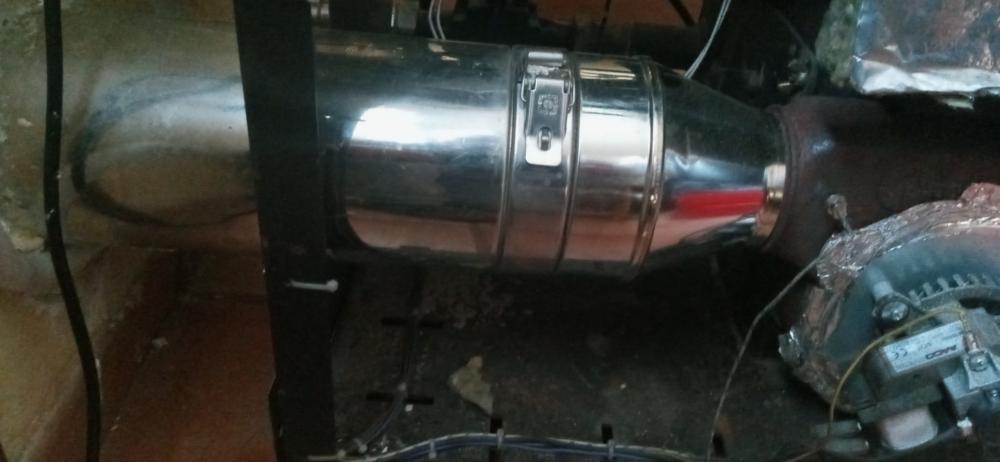

    Adjunto foto con lo que, mirando el diseño de la placa, deduzco lo que es la sonda de humos, que como se ve, está a la salida del ventilador, justo al principio de la chimenea.
    Como puede apreciarse la chimenea es de doble capa desde la salida de humos, por lo tanto no puedo medir la temperatura más que del exterior, no la del tubo interno. Tocando con la mano, en el exterior a un par de metros desde la salida, no se aguanta el calor que desprende, no tengo manera de medirlo, pero desde luego está muyyyyy caliente.
    La hidroestufa la compré de segunda mano y la limpieza, posiblemente mal hecha, la hice yo, pues estoy bajo mínimos de pasta. Lo que hice fue limpiar lo que he visto por Internet, es decir la cámara de combustión, los cajones, también el cajón inferior, el que hay que desatornillar, que estaba completamente lleno de restos. No he podido limpiar demasiado bien los colectores que están encima del cuerpo de estufa, que asumía son los que calientan el aire que sale a la estancia y que dicho aire sale a tope de calor, tanto es así que tengo puesto el ventilador a 0. No tiene los típicos tiradores que he visto tienen otras estufas, que supongo tendrán un escobillón de alambre, por lo tanto la limpieza la hice con un estropajo de aluminio atado a un alambre, y que salió un montón de hollín.
    No se si con esto te doy una idea de como está la instalación, cualquier aclaración estaré encantado de facilitártela.

    Lo que dices de la sonda, hasta donde puedo imaginar, ojo que es sin con conocimiento, a mi me da que si funciona es que está bien instalada, pero insisto que no soy quien para opinar.

    No estoy obsesionado con que la chimenea esté caliente, eso de verdad que me da igual, mi preocupación es por el consumo, pues es la razón por la que compré la hidroestufa. Como bien decía torpe no voy a conseguir calentar la casa sin consumo de pellet, aunque si lo consigo sería la leche, ja, ja, ja. El problema es que estoy sin un duro y llevo de baja prácticamente 2 años, con el puto covid persistente, así que los ingresos están bajo mínimos, tengo que ahorrar como sea.
    Bueno no quiero compartir penas, que de esas tenemos todos muchas, pero es que viendo las especificaciones del fabricante, que quiero pensar sean correctas y no engañe, pues veo que la temperatura de humos es de 83 a 146, mientras que la mía está por encima de los 200. Por lo que comentáis esa alta temperatura es signo de gasto excesivo.
    Por otro lado el consumo de pellets, según fabricante, debe estar entre los 0,8 y 5 kilos, a mi, en potencia automática, es decir que regula la propia estufa, me consume un saco cada 8 horas, no pasando de 65 grados, temperatura del agua a radiadores. No veo que este consumo sea malo, pero entonces no entiendo lo de la temperatura de gases.
    En fin, que no quiero ser pesado, ni aburriros con el tema, es solo que soy una persona curiosa y me gusta entender lo que pasa a mi alrededor, no solo con esto, es un jodido vicio que tengo con todo, quiero saber, y saber, y saber, perdón si os hago que sea pesado.
    Grcias a todos por vuestros consejos, os aseguro que los valoro, TODOS, muchísimo, y en particular los de Antonio, pues donde esté un maestro es donde siempre hay que tomar nota.
    Un cordial saludo

    Una pregunta la temperatura de salida de humos tomada a la salida del extractor, por los mismos motivos de condensación, en una estufa de pellets no debería ser menor de 70 u 80º.
    En cuanto a tu caso concreto presión del agua primer problema resuelto y en cuanto a la temperatura del agua (la tienes a la salida del intercambiador) en el otro hilo había leído que la velocidad de del agua la habías puesto mínimo, aunque yo de hidroestufas no se nada y solo por probar yo elevaría su velocidad ya que personalmente huyo de los extremos máximo y mínimo y vería el resultado

    Pues no puedo tomar presión del vaso, ya que no tiene etiqueta o dato de cualquier tipo. Mañana, en frío lo pondré a 1.
    Datos tomados ahora mismo:
    Presión vaso 1,8
    Temperatura gases 218
    Temperatura agua 62
    Presión agua 2159
    Velocidad ventilador 1720
    Voy a subir la velocidad de la bomba y os cuento.
