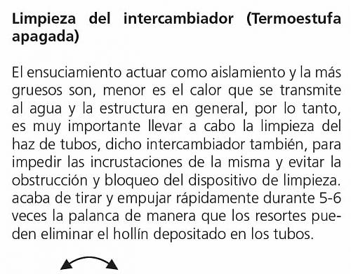

    Vayamos al tema del intercambiador, por la información técnica que me ha mandado Cangas y de una breve lectura saco las siguientes conclusiones.
    El circuito de humos en esa hidroestufa es el siguiente toma el aire ecterior por el tubo de 40 o 50 que está detras de la estufa y que tiene comunicacion directa con el lugar donde se ubica el quemador, asciende y pasa por una serie de tubos que hacen de intercambiador, a continuación pasa por el extractor y de ahí a la chimenea.
    Estos tubos llevan alojados en su interior una especie de muelle (uno por cada tubo), que no es un muelle es como un muelle con las espiras muy distanciadas pero totalmente rígido, de forma que permita pasar el huno por el interior de la espiral, y que cuando los mueves longitudinalmente por el tubo arranca los depósitos que se puedan almacenar en su periferia, con lo que te hace una limpieza interior del intercambiador.
    Por lo tanto no son resortes ni nada que se le parezca y provienen de una mala traducción del ingles spring que por lo menos no han traducido por primavera.
    En conclusión desplaza la palanca repetidas veces hasta que veas que se desplaza sin ninguna dificultad, y posiblemente el comportamiento del intercambiador mejorará sensiblemente.
    En cuanto a la cantidad de depósitos que encuentres en la T te va a dar mucha información, ya que si llevas más de 80 sacos consumidos y no tienes mucho es un muy buena señal

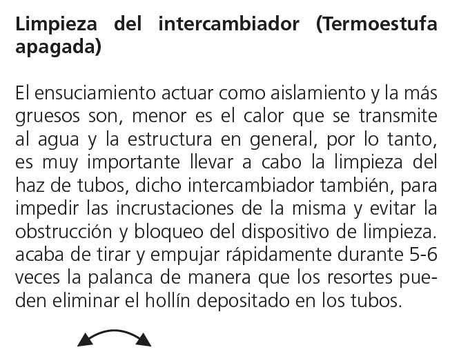

    Ventajas que le veo que tengas un tubo directo desde el exterior, la estufa consume un volumen de aire, si lo coje del exterior no necesita que entre a la habitación y de ahí a la estufa, en otras palabras como los edificios no son herméticos si por algún lado le sacas aire por otro sitio se lo tienes que meter, con lo que tienes una entrada de aire frío.
    La vermiculita es un producto más nuevo pero de comportamiento parecido a los ladrillos refractarios de toda la vida, me supongo que en tu caso será unicamente para que no incida la llama directamente a la entrada del intercambiador. No creo que sea necesario que la retires porque la energía ni se crea ni se destruye y ese calor irá a otra parte lo importante para mí es que el intercambiador entregue toda la energía que recibe, funcione correctamente.
    En esa estufa casi seguro que no lleva ningún muelle, lo que lleva es un redondo de acero macizo
    de entre 3 a 5 mm de diametro enrrollado en forma de espiral, cuya función es rozar contra los tubos del intercambiador y limpiarlo de residuos, el diamtero de la espiral será algo menor que el tubo del intercambiador para que pueda deslizar fácilmente.
    Después de lo que me has contado yo personañmente perdería el tiempo dandole a la palanaca hasta que no encuentres ninguna resistencia, posiblemente después de 15 o 20 veces verás un comportamiento distinto y si no fuera suficiente 50 veces, pero paciencia, porque es la única forma de limpiar el intercambiador por dentro a no ser que extraigas los rascadores

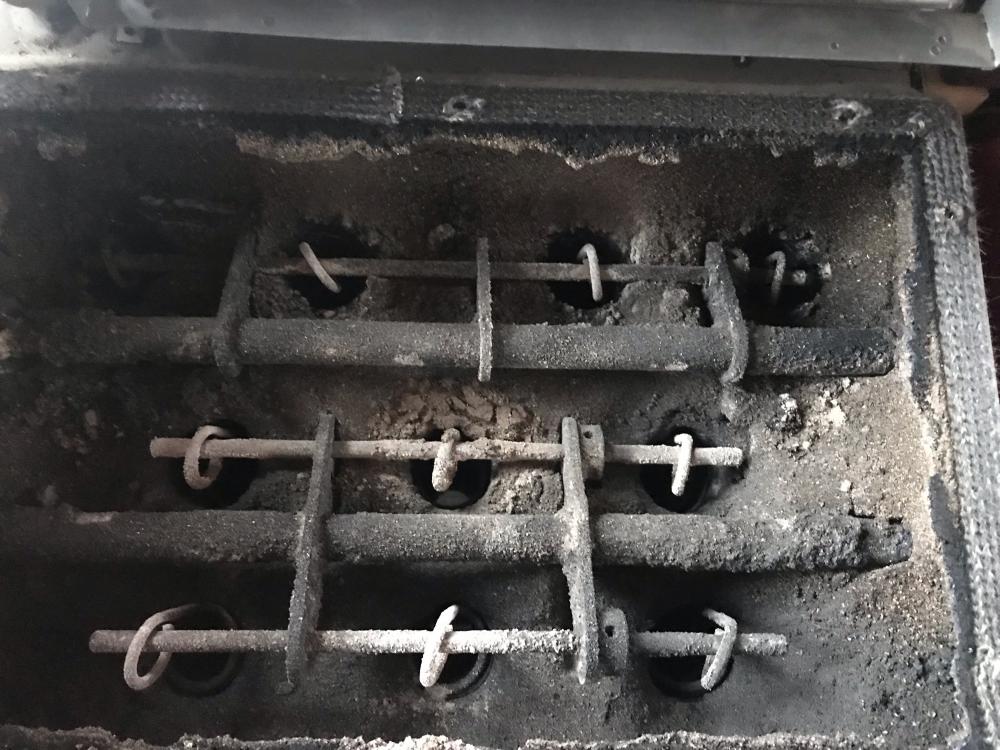

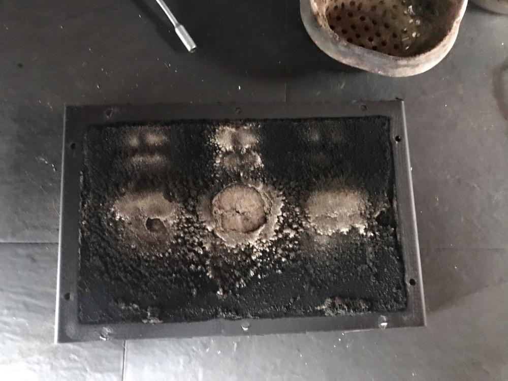

    Buenas Torpe, ponerle wifi a la estufa es una idea que lleva varios meses rondando por la cabeza , si lo veo viable lo hare Parámetros de hidroestufa Canadian Elipse 17 Glass-image1.jpgPulsa en la imagen para verla en tamaño completo
Nombre: image1.jpg
Visitas: 74
Tamaño: 119,5 KB
    He estado guarreando un poco , al final es lo que tu decías , estaba el intercambiador lleno de residuos , también he limpiado el extractor y he quitado el tapón de la T estaba bastante limpio , casi sin residuos , espero que con esto el aire ahora me salga mas caliente , de echo estoy casi seguro

    Bueno Vitin parece que mi insistencia o cabezonería en el tema de los intercambiadores, ha servido por lo menos para descubrir una zona que hasta ahora parecía ignorada, y puede ser la causa de los problemas del aire caliente a la habitación y mejorar su rendiemiento también en la parte agua, a partir del lunes que es cuando Cangas va a la casa donde tiene la estufa nos pondremos con ello a ver si somos capaces de detectar el problema.
    No pensaba que ibas a hacer un desmontaje tan a fondo, como veo que lo haces en la próxima limpieza te indicaría lo que yo haría, pero si te parece cuando leas el enlace del tema del wifi, continuamos nustra conversación por email o tno, que ya te enviaria a tu email.
    Por otra parte al haber desatascado los intercambiadores y reducir la pérdida de carga, es decir aumentar la velocidad de circulación, yo no tocaría para nada la velocidad del extractor hasta ver los resultados, y después a lo mejor tienes que bajarla
