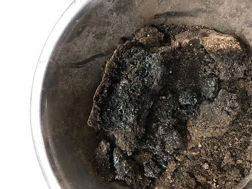

    este es mi cenicero después de 24 horas de marcha, no se si es normal o le hace falta mas potencia a la hora de limpiar , los tiempos de limpieza se los he bajado a 2o minutos y sobre los parámetros del banco os pasare algo haber si entre todos sabemos meternos
    Hola, eso no es normal no está quemando bien,sueñe el extractor un poco a ver.
    el mio queda completamente limpio cuando la apago,se ven los agujeros perfectamente

    Estamos hablando de 24 horas de una hidroestufa que consume por su potencia muchos pellets, que los pellets tienen impurezas, que practicamente no te mancha el cristal, yo con una estufa con una potencia nominal de 12 kw y a una potencia de trabajo de unos 4kw en 10 horas tengo residuos que me tapan algunos agujeros.
    La limpieza lo que hace es poner el extractor a máxima potencia para intentar completar la quema de los pellets mal quemados, pero las impurezas no te las quema porque son incombustibles.
    Efectivamente si incrementas la velocidad del extractor vas a garantizarte más que los pellets se queman , pero ojo si te pasas lo que ocurre es que vas a expulsar mucho aire con O2, es decir vas a estar calentando aire que se va por la chimenea.
    En conclusión sino te aparecen en la T residuos negros como de carbón duros yo no le daría demaseada importancia, pero haz la prueba del algodón como tienes los parámetros sube las revoluciones y ve el resultado y si no es mejor bájalos porque estás calentando aire que se va por la chimenea y no lo aprovechas.
    Otra situación es que tengas el extractor a tal potencia que te absorva las impurezas, es decir que conviertas al extractor en un aspirador y veas subir en gran cantidad como chispas constantemente.
    Por cierto Tineo los parámetros que pones no son de esta electrónica y nos ha llevado a malentendidos

    Antes de poner esta contestación y para ver lo que había expuesto y no repetirme he repasado mis contestaciones anteriorres y veo un error, el ventilador no tiene encoder y por lo tanto se regula mediante voltios y no por revoluciones por minuto.
    En cuanto a la importancia de la altura, lo que quería decir es que para mí aún no habiendo hecho pruebas tiene más importancia que una instalación tenga dos metros en horizontal, cuatro codos de 45 ª con una vertical de 2m y otra instalación 26 metros en vertical, que una instalación esté al nivel del mar y ota a 1500 metros.
    Tineo está claro lo que dices mi respuesta, iba a esta pregunta de Vitin
    "este es mi cenicero después de 24 horas de marcha, no se si es normal o le hace falta mas potencia a la hora de limpiar , los tiempos de limpieza se los he bajado a 2o minutos .
    Pero voy a intentar explicarme mejor, las estufas que no llevan limpiador mecánico su funcionamiento es más o menos el siguiente.
    Una estufa por los motivos que sea no hace una combustión completa de los pellets durante su funcionamiento, cuando se pone en limpieza lo que hace es mediante una sobreaportación de aire, extractor a máxima potencia, completar la combustión de los pellets a medio quemar. Por lo tanto no es posible elevar la velocidad del extractor en la fase de limpieza porque ya está al máximo.
    En otras palabras si la estufa no está consumiendo bien los pellets, la limpieza es muy importante si está consumiendo bien los pellets es menos importante, por lo tanto el incremento de la limieza sólo se puede hacer reduciendo el intervalo entre limpiezas o aumentando su tiempo, pero la limpieza sólo limpia por combustión los pellets a medio quemar.
    Vitín si vas a hacer pruebas yo personalmente individualizaría la prueba, es decir sino hace mucho frío, pondría la estufa a nivel uno, minima potencia y potencia de modulación y vería la variación.
    Luego la 2 que vas aver los residuos que produce la 2 y la 1 cuando entra en modulación. y así sucesivamente.
    Por otra parte es normal que en la potencia 5 en el mismo tiempo te deje más residuos que en la uno, porque estás consumiendo más pellet

    Hola tinin al ver las escorias del quemador me salta una duda, estas escorias son fácilmente desmenuzables o cristalizan y se convierte en carbón es decir son muy duras.
    Por cierto en esta estufa cuando pasa a standby, se apaga y se vuelve a encender o entra en modulación es decir mínima potencia.

    Buenas Torpe , la escoria que está en el cenicero esta totalmente suelta , le meto el dedo y se me hunde y la estufa cuando pasa a standby lo que hace es modular potencia

    Es una muy buena noticia que no tengas proceso de vitrificación, pero la parte de arriba de la foto me hacía dudar

    Me pareccía raro que tuvieses un problema de cristalización, pero lo que me hizo dudar fué la parte negra de la foto.
    La combustión de la madera es diferente según su temperatura de combustión y a una temepratura relativamente baja produce mucho hollín, carbón, creosota o como lo quieras llamar, y aparecen trozos como de carbón, muy negros y duros a eso me refería.
    Esto mismo te puede pasar en el quemador que con el transcurso del tiempo te aparezca como una pequeña costra pegada en la zona del fondo de carbón que no tiene mayor importancia, excepto qu te tape parcialmente los orificios, le metes algo metálico y la desprendes.

    Eres una maquina Torpe , muchas gracias por la explicación , lo que si me he dado cuenta que ceniza no es , el residuo es como tierra muy fina y hoy , después de 16 horas trabajando la he tenido que parar para limpiarla, porque el cenicero estaba lleno de residuos
    muchas gracias . Un saludo
