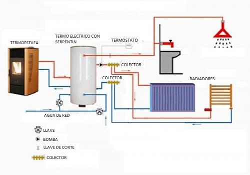

    Hola martita, yo quiero montar un termo electrico con serpentin en el circuito que tengo de radiadores conectados a una hidrestufa,
    en principio lo hare segun este esquema, si alguien del foro no opina lo contrario, tal vez a ti te sirva de algo.

    Hola,bueno no sabemos si el uso es de fin de semana o de diario. Segun el modelo y fabricante puede ser necesario el colocar esa valvula que hara que el agua de vuelta a la caldera no baje de 55°,mezclando el agua de salida con la vuelta. En lo referente a la potencia piensa que de los 15kw unos 4 iran al ambiente donde este la maquina. El termo deberia estar separado de los radiadores por una valvula de tres vias con prioridad al termo. Un termo de 80 litros puede quedarse pequeño sobre todo en electrico,tendras 2 o 3 kw. Para la potencia instalada en las caracteristicas de los radiadotes te pondran lad pptencias por elem. La bomba si tu instalacion esta bien hecha te sobrara. Espero que te sirva,un saludo

    Creo que la de 15 va bien,seran 11 al agua y 4 al ambiente,pon valvulas termostaticas en donde la caldera y termostato 1 planta. Pregunta si tienes que poner valvula de aumento.
