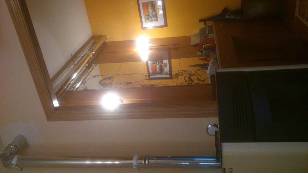

    TENGO UNA ESTUFA INSTALADA QUE TIENE UNA PERDIDA DE CENIZA Y PONE EL SUELO PERDIDO EL SERVICIO TECNICO DIJO QUE ERA POR MALA INSTALACION,TIENE 1 METRO DE TUBO PARA ARRIBA UN CODO DE 90 1 METRO DE SALIDA CON UNA CAPERUZA ANTIREBOQUE Y EL SERVICIO TECNICO DICE QUE HAY QUE SALIR CON CODOS DE 45º PERO COMO NO SE PODIA HACER ,LO HICIMOS COMO NOS DEJO LA INSTALACION PUESTO QUE HAY VARIAS INSTALADAS DE LA MISMA FORMA Y NO DAN ESE POBLEMA,ALGUIEN PODRIA COMENTAR ALGO DE LA INSTALACION DE CHIMENEA,GRACIAS

    que quieres decir con perdida de ceniza?por la chimenea?

    CENIZA POR LA ESTUFA,LA CHIMENEA DE 80 LLEVA LA JUNTA DE GOMA Y CINTA DE PLATA EN TODAS LAS JUNTAS
    ES PERDIDA POR LA ESTUFA ,LA CHIMENEA LLEVA LA GOMA Y CINTA DE PLATA EN TODAS LAS JUNTAS

    Pies mira juntas teoricamente la combustion tieme que ser estanca,mira la puerta,por el tipo de chimenea que comentas no tendrias que tener problema,

    EL SERVICIO TECNICO AL MES DE FUNCIONAMIENTO LA LIMPIO Y LE SELLO LAS 3 ZONAS DONDE PODIA ESTAR LA FUGA,ZONA DE RASCADORES,TURBINA DE ASPIRACION Y REGISTRO BAJO CENICERO ESTUVO BIEN 2SEMANAS Y ESTAMOS IGUAL Y EL SERVICIOTECNICO DICE QUE ES POR QUE TIENE UN CODO A 90º Y LE CUESTA TRABAJAR HABEIS MONTADO ALGUNA ASI CON CODO A 90º OS HAN DADO POBLEMAS

    Da la sensación que el aire forzado (el humo) no puede salir al exterior y se produce tal presión en la caldera que sopla por los resquicios que haya.
    La primera prueba seria quitar la caperuza antirebote a ver si asi el humo evacua mejor y se evitan los reflujos.
    Un codo de 90º se debe poder poner en cualquier estufa de pellet. Solo faltaria!

    LA CAPERUZA ANTIREVOQUE QUE UTILIZO ES CONICA VA DE 80 A 50 DE DIAMETRO Y EN VARIAS QUE TENGO MONTADAS VAN PERFECTAS ,TENDRE QUE PELEARME CON LA MARCA PARA DARLE SOLUCION.GRACIAS

    hay lo tienes si as reducido la salida de humos a 50 eso no es bueno quitala y prueba haber que tal , yo he montado chimeneas con codos de 90 grados y no me dan problemas , es mas la que tengo montada en mi casa es similar a la tuya y va perfecta te pongo una fotoINSTALACION DE ESTUFAS DE SIOMASA-dsc_0606.jpg,un saludo
