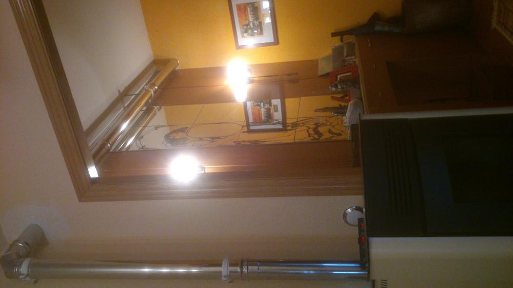

hay lo tienes si as reducido la salida de humos a 50 eso no es bueno quitala y prueba haber que tal , yo he montado chimeneas con codos de 90 grados y no me dan problemas , es mas la que tengo montada en mi casa es similar a la tuya y va perfecta te pongo una fotoArchivo adjunto 9274,un saludo
