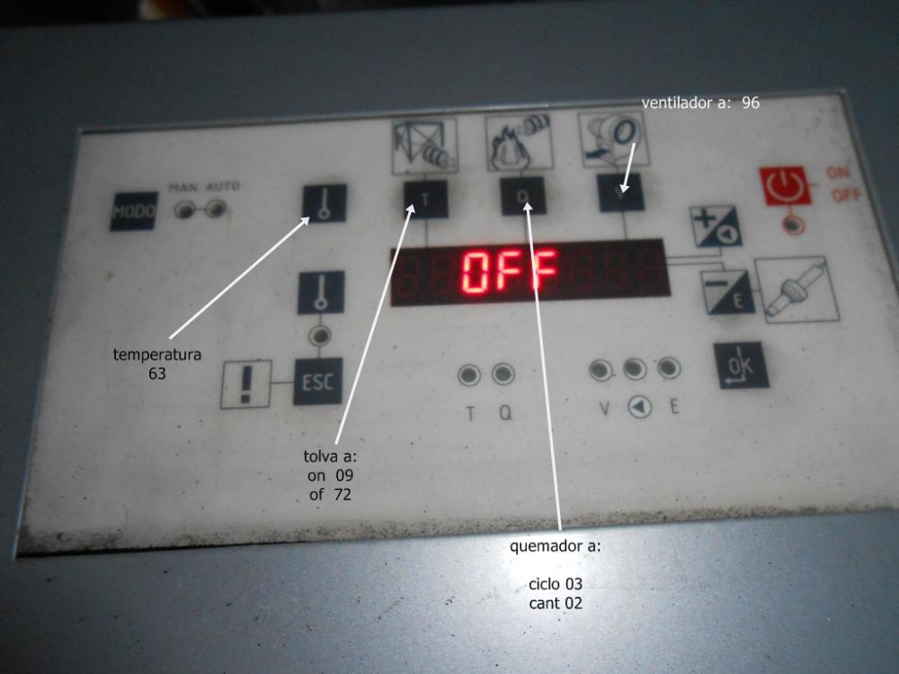

Hola, me he comprado una Lasian biomax25 de segunda mano. Tengo los folletos de la misma pero no consigo entender los valores de los parametros y por consiguiente no puedo hacer un ajuste optimo. Si alguien pudiera explicarme para que sirve cada valor me haria un gran favor.

Hola, yo soy usuario de Lassian, justamente de ese mismo modelo, aunque leas en este foro que no funcionan bien blah blah blah.... la caldera funciona perfectamente.
te voy a pasar como la tengo configurada yo, aunque tiene muchas mas configuraciones y las cuales te recomiendo llamar al SAT para que te la configuren con el tipo de producto que vayas a gastar, yo uso hueso de aceituna ya qua aqui en jaen hay a manta...
El primer boton que tienes es la temperatura del cuerpo de la caldera. yo lo tengo a 75ºc
segundo boton tiene 2 posiciones, una de ellas es cada cuanto tiempo quieres que meta producto y la otra posicion es la duracion del mismo. yo las tengo puestas a 6 y 81.
Tercer boton que tienes es el ventilador, este bonton es para el ciclo, cuando este en reposo para que nunca se apague la llama, como veras tiene 2 posiciones. una es el tiempo del clico y la duracion del mismo. yo la tengo en 30 - 5.
de todas formas ya te digo que estos parametros depende del material que vayas a gastar cambian, prque la cpu de la maquina tiene muchos mas parametros como la velocidad de sinfines etc etc.
yo trabajo con el tiro abierto del todo y con el soplante cerrado. si tienes alguna duda puedo ayudarte sin problema. Saludos!!

Hola Jaen, perdona por el retraso. pero me las he visto negras (dicha sea la palabra) para poder limpiar todo el hollin de la caldera, supongo que me quemaba mal el pellet.
Con tus indicaciones creo que he mejorado, pero tengo una duda ... me hablas de tres botones y la mia tiene cuatro:
El primero, la temperatura ... esto lo tengo claro.
El segundo, no se si te refieres al sinfin del la tolva o del quemador .... en la mia es el de la tolva.
El tercero, en mi caso es el sinfin del quemador.
Y el cuarto pertenece al ventilador, al cual solo puedo ponerle un parametro.
Si me lo puedes aclarar un poco más ... me iria de maravilla.

Ten en cuenta que la configuración que te he pasado es para hueso, no para pellets, sube una foto de la cpu de la máquina y así lo podemos ver claro.

Yo creo que no esta bien regulada, prueba con la configuración que yo te pase, la temperatura del cuerpo de la caldera la tienes muy baja, estoy seguro de que se te esta condensando dentro, quedaría así.. Tal como te puse:
TEMPERATURA - súbela a 75.
TOLVA - Pon por ejemplo 7-81
QUEMADOR ciclo 5-30
Ventilador 80.
Al soplante no le abras mucho, mantenlo casi cerrado del todo, veras como lo quema perfecto y no tienes problemas. Ya me cuentas como te va.

Re: Parametros Lasian Biomax25?
Hola, un poco tarde otra vez, (disculpa, pero me estoy recuperando de las fiestas).
Si, me quema mucho mejor. Lo único que he variado un poco es la cantidad en el quemador; ya que se me disparaba la temperatura en reposo. La verdad es que de momento no ha hecho mucho frio. Lo que si tengo es la entrada de aire del ventilador muy cerrada porque si no me hace saltar los pellets del quemador, estoy pensando en poner un regulador en el motor para dejarlo abierto y que consuma menos electricidad. ¿que opinas?

Tienes depósito de inercia? Si tienes depósito de inercia puedes poner una sonda para que la caldera cuando el agua coga su temperatura se ponga en reposo
